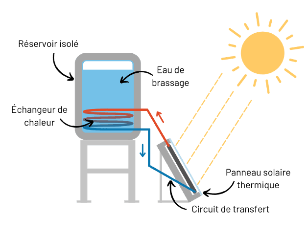

Nous commençons par le brassage, au cours duquel le malt concassé est mélangé dans une cuve avec de l’eau chaude. Lors de cette étape, les enzymes issus du malt vont convertir les amidons en sucres fermentescibles. Cette étape dure plusieurs heures, et nécessite une température constante, de l’ordre de 66 °C, et dont la valeur exacte est dépendante de la recette choisie.

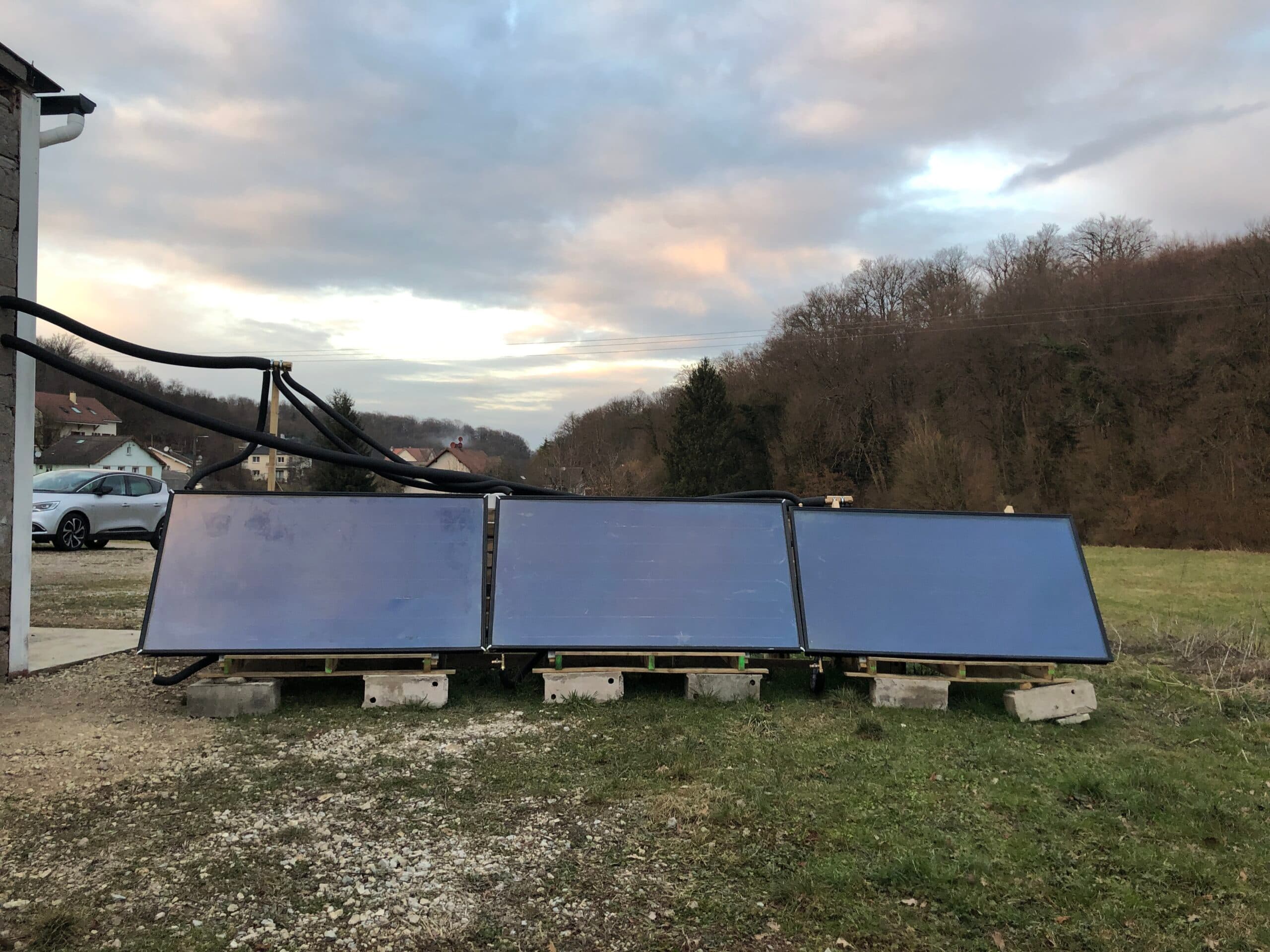

Pour fournir cette chaleur, ce sont trois panneaux solaires thermiques classiques qui ont été disposés dans la cour, face au sud, et qui par le biais d’un circuit fermé, réchauffent un réservoir isolé contenant l’eau destinée au brassage. Le mélange avec de l’eau froide permet de calibrer la température souhaitée.
Les panneaux solaires thermiques fournissent la chaleur pour le brassage / Image : Romain Zamboni.

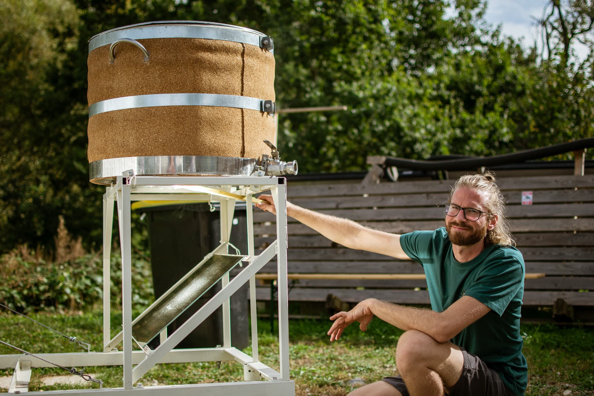

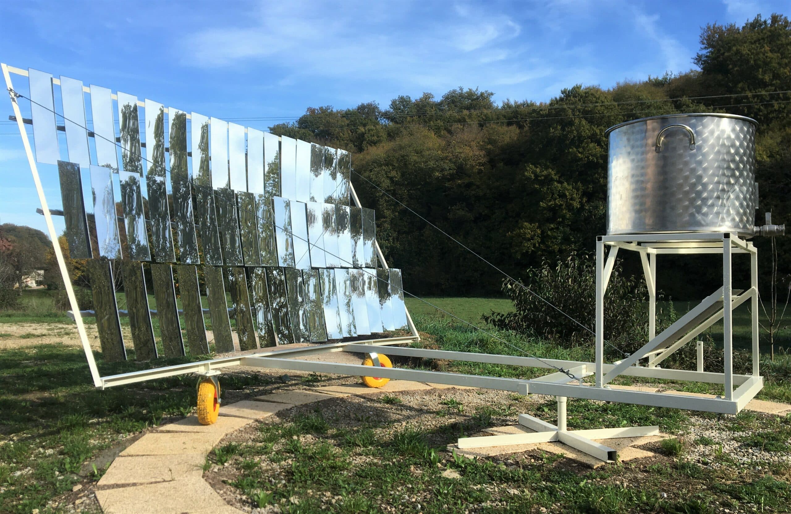

Lors de l’étape suivante, le mélange est filtré de façon à récupérer un jus riche en sucres, appelé « moût ». Le moût va alors être porté à ébullition. Pour ce faire, il faut une puissance thermique importante, et les panneaux solaires thermiques utilisés précédemment ne suffisent pas à obtenir une température suffisante.
Romain a opté pour un système solaire thermique à concentration de la société finlandaise Lytefire, qui propose un guide de construction pour répliquer son modèle. Les miroirs concentrent la lumière du soleil sur la cuve où se trouve le moût. Pour suivre le trajet du soleil dans le ciel, le système est placé sur roulettes, et oblige à de fréquents ajustements. Romain songe à un système mécanique pour automatiser cette rotation.
Le concentrateur solaire utilisé pour l’ébullition / Images : Romain Zamboni.
