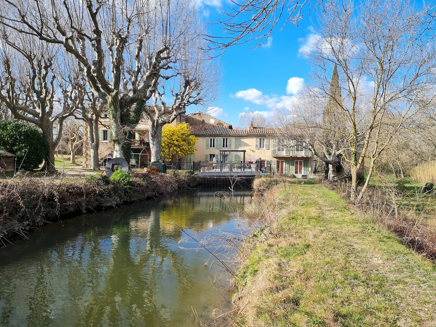

À lire aussiLa micro-centrale hydroélectrique de Velaux, berceau d’une électricité propre, citoyenne et ultra-localeL’ouvrage reste en fonction jusqu’en 1962, où il est remplacé par une centrale hydroélectrique. Le propriétaire du domaine troque le moulin traditionnel pour une turbine Kaplan et un alternateur. Quelques modifications sont effectuées sur le domaine : le canal d’amenée long de 350 m est ajusté pour accepter un débit maximal de 3,5 m³/s.

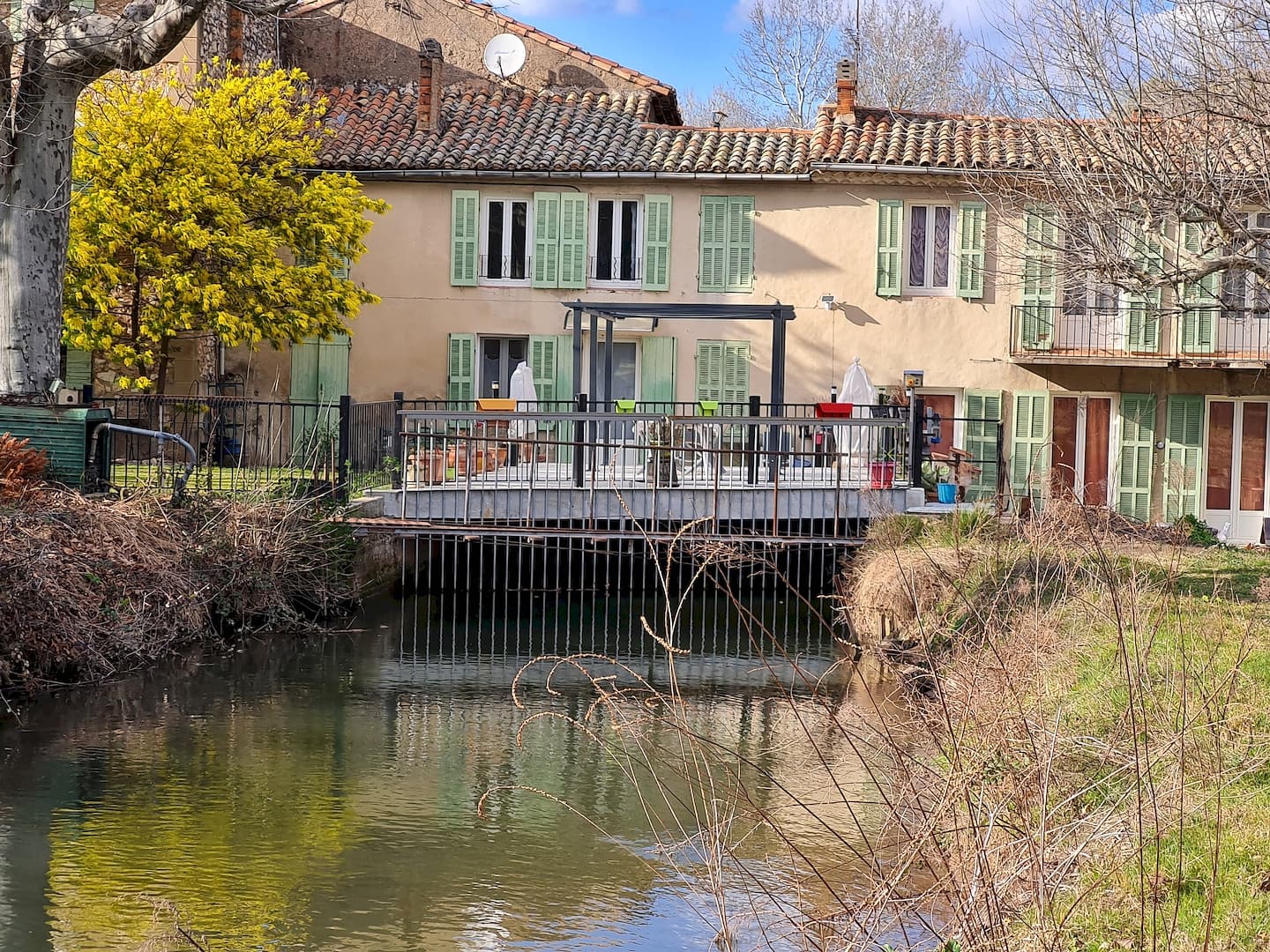

L’eau traverse le domicile du propriétaire et se jette d’une hauteur de 5,8 m dans une « chambre d’eau », qui fait office de puits de chute et de cheminée d’équilibre.

Le chantier démarre en mars 2018 par le curage du canal et divers travaux de génie civil. La centrale doit en effet être entièrement rénovée pour répondre aux normes actuelles. Une passe à poissons est aménagée, un dégrilleur et des vannes modernes et automatisées sont installées. Dans la salle des machines, la turbine accidentée est retirée, tout comme l’alternateur, les câbles et armoires électriques.
