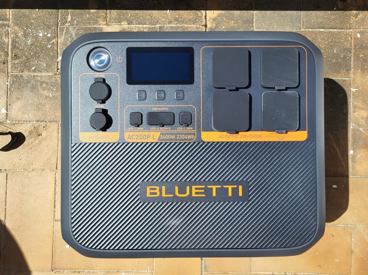

Pour la mettre en marche, il faut appuyer sur un bouton-poussoir rétroéclairé qui se montre parfois un peu capricieux. Plusieurs pressions peuvent être nécessaires pour que cela fonctionne et le rétroéclairage est par moments grésillant, mais cela n’est peut-être qu’un défaut propre à l’exemplaire que nous avons reçu.

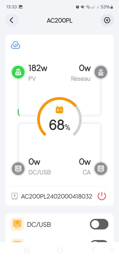

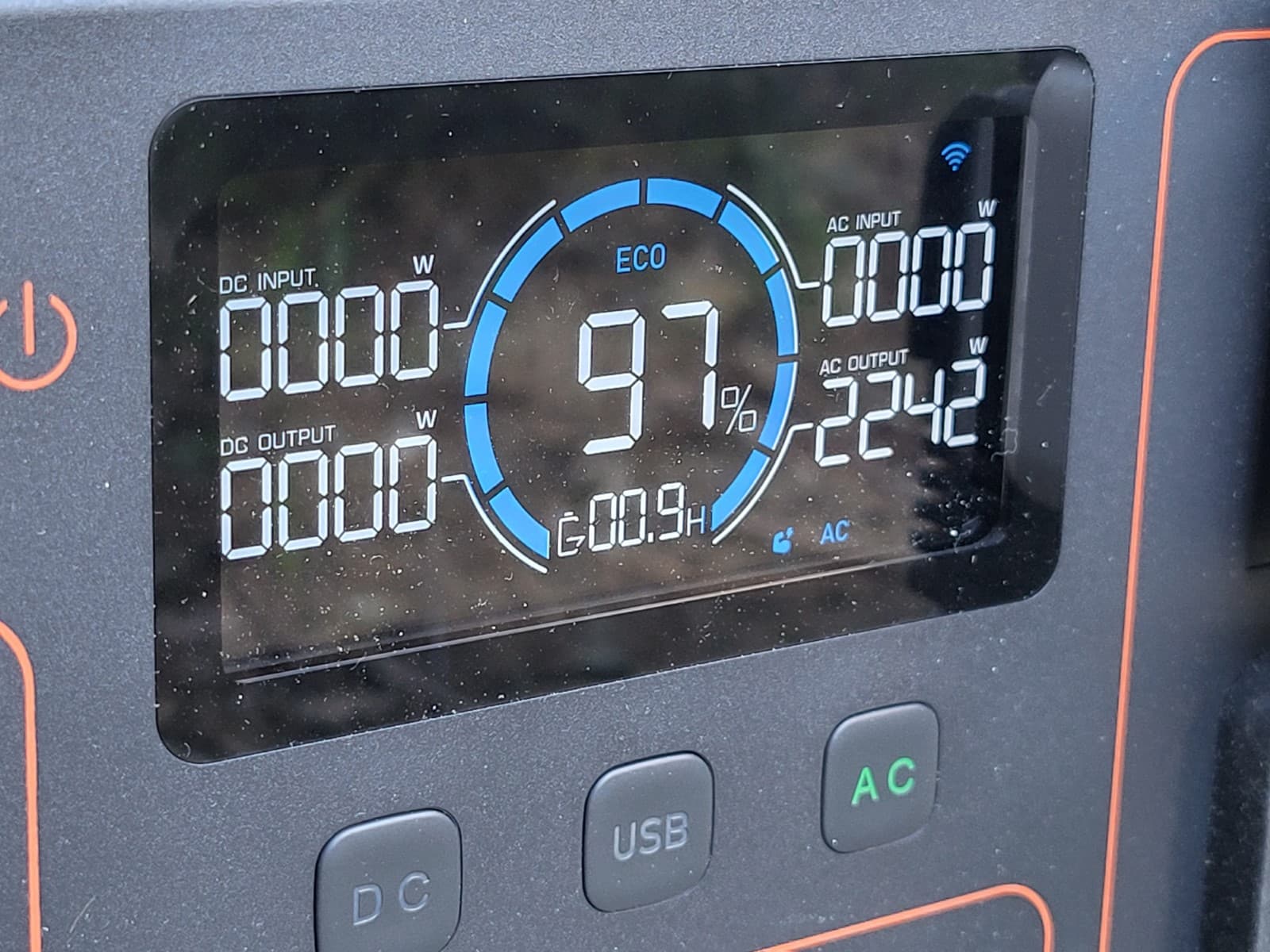

L’allumage est instantané et les informations de la batterie s’affichent sur son petit écran LCD plutôt qualitatif. L’essentiel y est : puissance instantanée de chaque mode, quantité d’énergie restante et autonomie estimée selon la sollicitation en temps réel. Pour obtenir davantage d’informations, il faut utiliser l’application smartphone Bluetti, qui se connecte facilement à la batterie via Bluetooth et/ou en WiFi. Cette application est assez bien conçue, intuitive et permet d’accéder à des configurations plus poussées de l’AC200PL.
Une fois la batterie démarrée, il est nécessaire d’activer les ports désirés (en décharge uniquement) : AC, DC ou USB. Nous observons un délai de trois secondes entre l’appui et l’activation effective des ports.

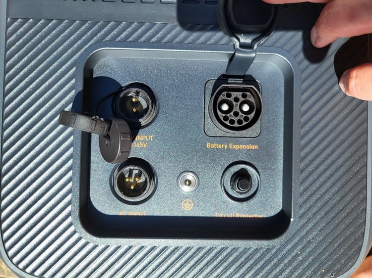

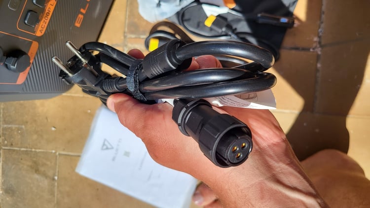

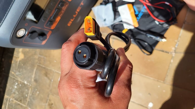

La connectique solaire se limite à une entrée DC à deux broches sur laquelle nous devons brancher un adaptateur MC4 fourni, mais qui ne permet de brancher qu’un seul panneau. Pour raccorder plusieurs panneaux, il faudra acheter un adaptateur spécifique à plusieurs paires de MC4.

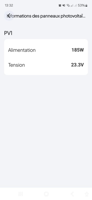

Dans notre cas, nous branchons un seul panneau de 210 Wc, qui a permis de recharger entièrement la batterie en deux jours et demi, au milieu du mois de mai (exposition plein sud, inclinaison du panneau à 45 °). Le contrôleur MPPT intégré n’en a pas sorti plus de 185 W en pic, ce qui est satisfaisant pour un panneau assez âgé. En théorie, il devrait être possible de faire le plein de l’AC200PL en environ 2 heures à pleine puissance, si le nombre adéquat de panneaux est raccordé.

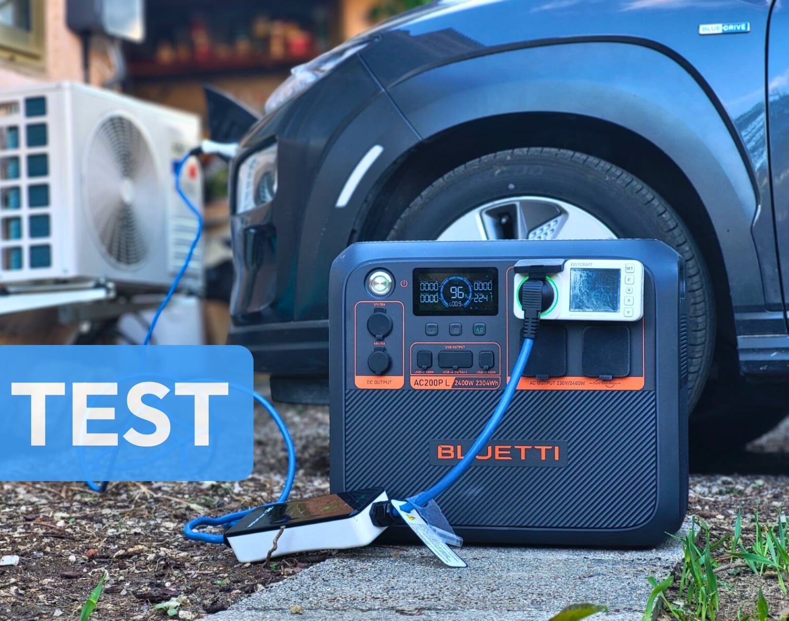

Pour tester cette sortie en AC, nous avons d’abord branché une voiture électrique à l’AC200PL pour simuler une recharge « de secours ». La puissance maximale à plafonné à 2241 W, à quelques centaines de watts du maximum promis par le constructeur (2400 W). Au total, le siphonage complet de la batterie a permis de délivrer 2,023 kWh au véhicule, ce qui correspond à une efficacité du convertisseur en sortie de 87,8 %, donc un peu meilleure qu’en entrée.
Pour l’anecdote, notre voiture électrique a pu récupérer 3 % de sa charge. De quoi parcourir une dizaine de kilomètres en conduisant de façon économique. C’est peu, mais parfois suffisant pour gagner une borne de recharge en cas de panne sèche, et ainsi éviter le recours à une dépanneuse.

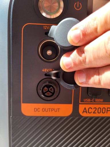

Très polyvalente, la Bluetti AC200PL est également capable d’alimenter des appareils en courant continu. Nous n’avons pas pu tester cette capacité de décharge DC, mais il est possible de brancher des équipements via le port allume-cigare jusqu’à une tension de 12 V et 10 A (soit 120 W max). Un port « RV » à priori moins pertinent en France, permet d’alimenter un camping-car ou une caravane via un adaptateur jusqu’à 8 A sous 48 V (soit 384 W).

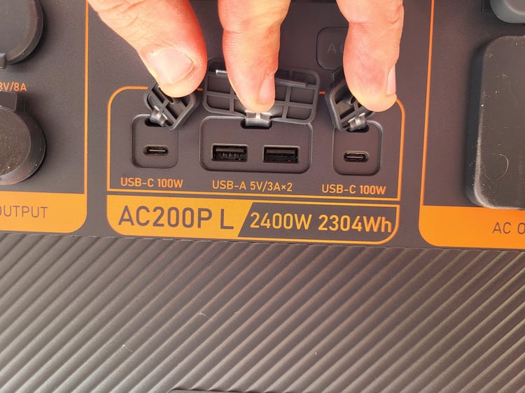

Pour les téléphones et ordinateurs portables, la batterie propose une connectique très complète : deux chargeurs à induction sur le haut ainsi que 2 ports USB-C de 100 W chacun et deux ports USB-A 5 V 3 A (cumulés).
Il est possible d’étendre la capacité de stockage de l’AC200PL via un port d’extension spécifique situé sur une tranche. Enfin, un pas de vis permet de la connecter à une prise de terre, pour gagner en sécurité.
