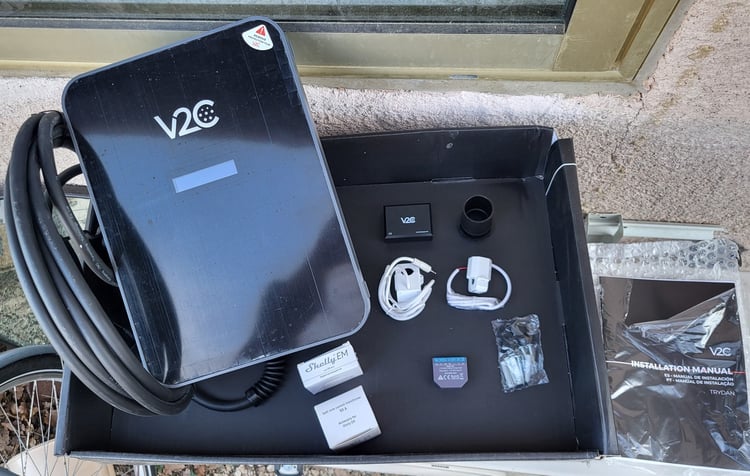

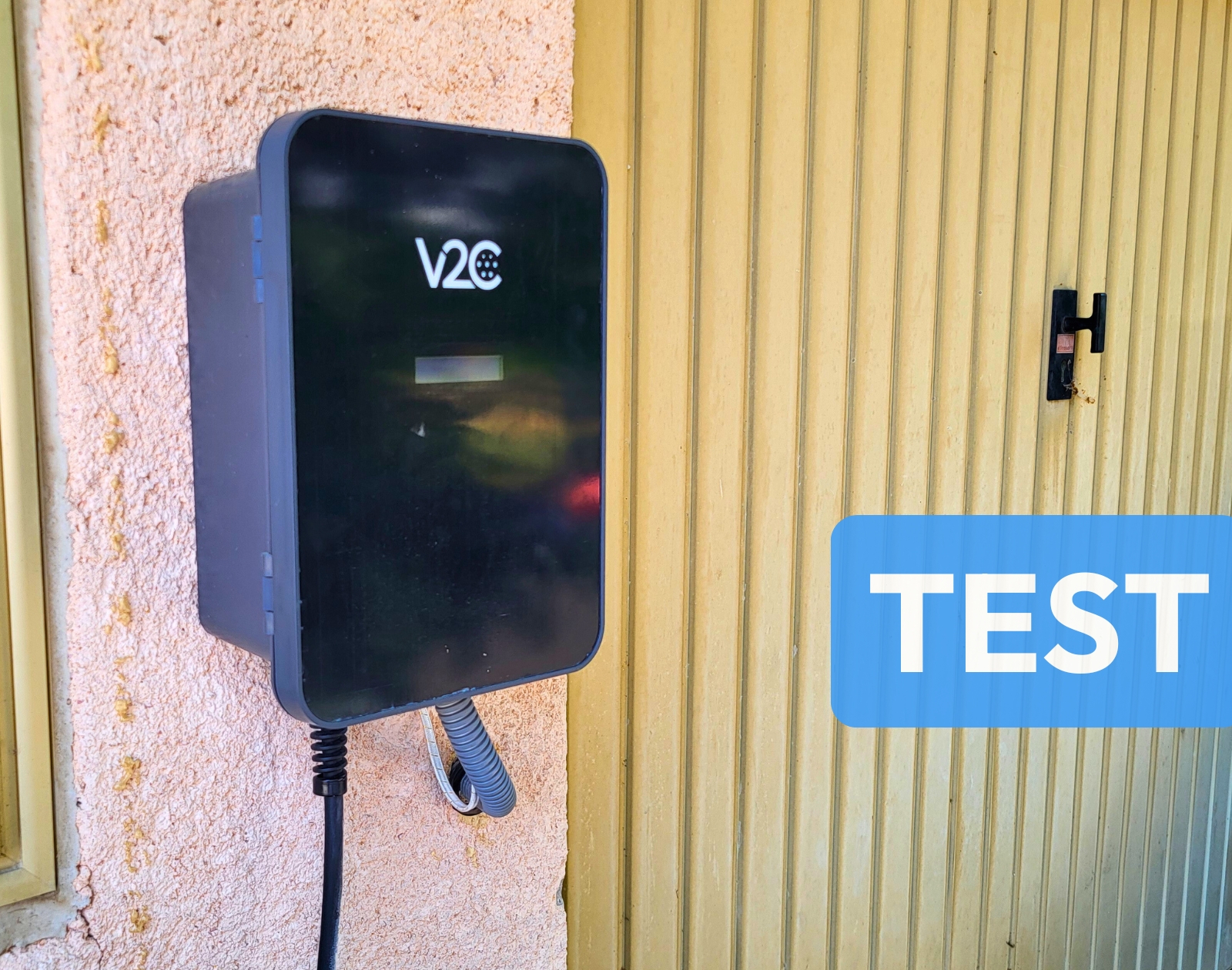

La borne que nous testons, modèle Trydan de la marque espagnole V2C, est dans la catégorie haute des bornes premium. Proposée à un tarif un peu élevé, autour de 700 € TTC selon les boutiques, cette wallbox est déclinée en plusieurs versions : avec ou sans câble attaché, monophasé (7,4 kW) ou triphasé (22 kW). Nous essayons le modèle monophasé avec câble attaché, conforme aux normes françaises puisque le connecteur est muni d’obturateurs.

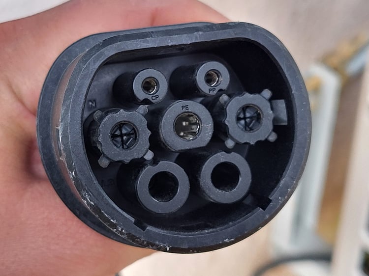

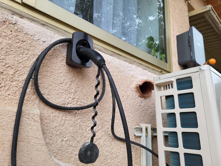

À peine plus chère que la version sans câble attaché, elle permet de ne pas utiliser notre propre câble type 2/type 2, qui reste toujours à disposition dans le coffre du véhicule. C’est très pratique au quotidien, bien que le socle intégré à la borne supportant le connecteur se montre parfois capricieux (il faut tirer franchement vers le bas pour déverrouiller le connecteur). Nous avons donc acheté et installé séparément un petit socle mural, facilitant la manipulation du connecteur.

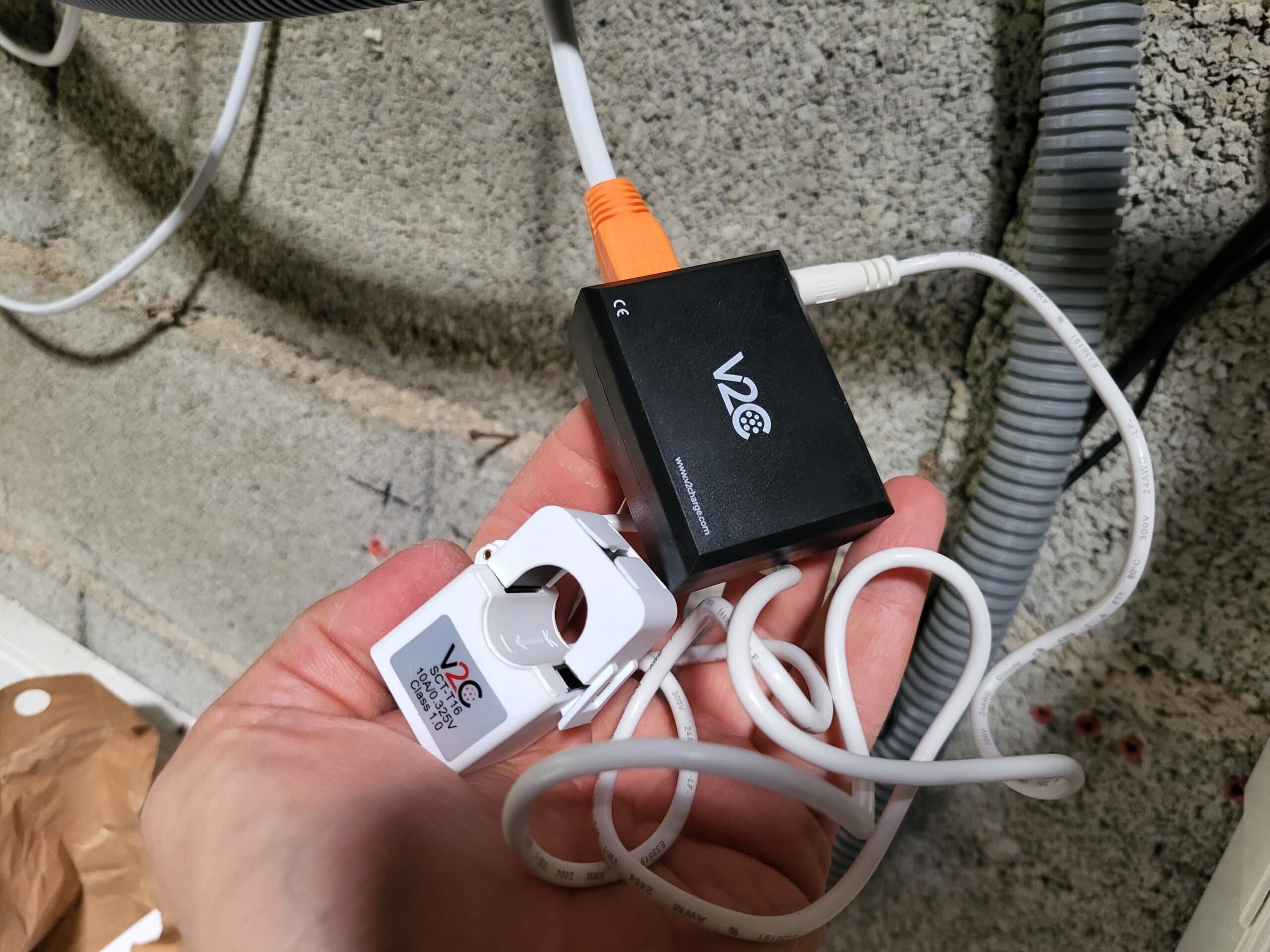

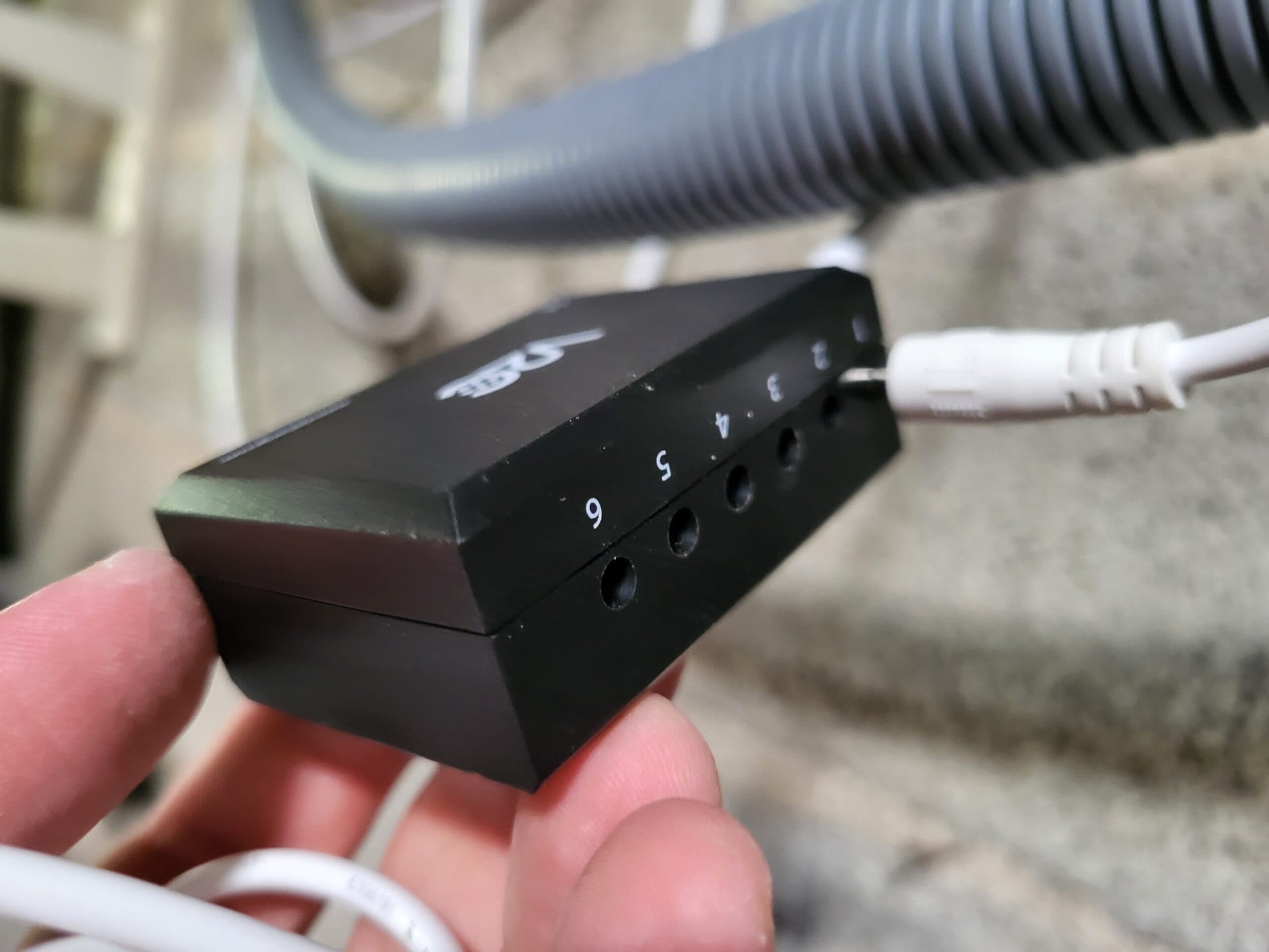

La borne est fournie avec un petit module « V2C Controlbox » qui permet d’utiliser la fonction de délestage et d’ajustement de la puissance en fonction de la production photovoltaïque. Ce boîtier doit être relié d’une part à la borne par un câble Ethernet, d’autre part, à une pince ampèremétrique (fournie) à placer sur la phase alimentant la borne. Pour la fonction solaire, une seconde pince doit être placée sur la phase de la centrale solaire, sauf si cette dernière est équipée d’un onduleur compatible ou si vous associez la borne à un compteur sans fil compatible (Shelly, par exemple).

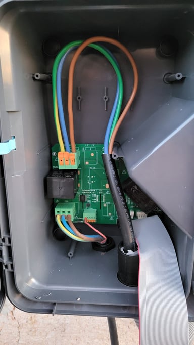

Avant l’installation de la borne, nous avons donc calculé la section de câble à acheter en fonction de la distance entre le tableau électrique principal et de la puissance maximale. Nous avons opté pour du câble en 3 x 10 mm², légèrement supérieur à ce qui est préconisé, pour franchir les 5 mètres qui séparent le tableau de la borne, par sécurité. Dans le tableau électrique principal, sur une rangée dédiée, nous avons placé un interrupteur différentiel 63 A de type F (HPI) ainsi qu’un disjoncteur courbe C de 40A. Sous la borne, il faut ensuite percer un passage pour le câble au moyen d’une scie cloche.

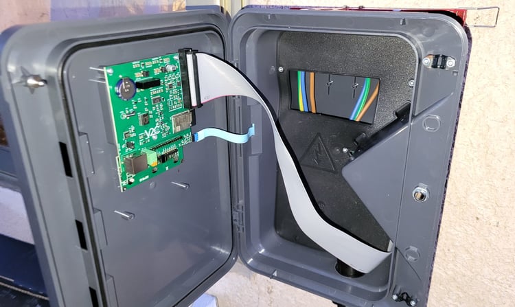

À lire aussiCe qu’il faut savoir avant d’installer une borne de recharge pour voiture électriqueLe reste est un jeu d’enfant : il suffit de connecter le fil de terre au bornier de terre du tableau, la phase et le neutre aux bornes du disjoncteur et de serrer au couple préconisé par le fabricant des protections. Côté borne, c’est encore plus simple : aucun serrage n’est requis par la Trydan. Un bornier à ressorts (type Wago) permet d’y insérer les fils. Une plaque souple à visser isole la partie électrique de l’électronique.
Dans la gaine qui abrite le câble d’alimentation, nous avons également glissé un petit câble Ethernet permettant d’assurer la connexion entre la borne et le boîtier V2C Controlbox dédié au délestage. Un port Ethernet (qui ne peut pas servir à une connexion internet) est bien sûr présent sur la carte électronique de la borne, comme sur le boîtier.

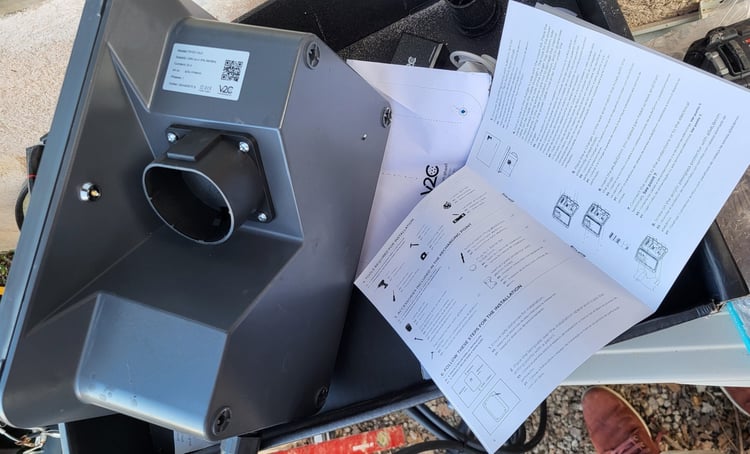

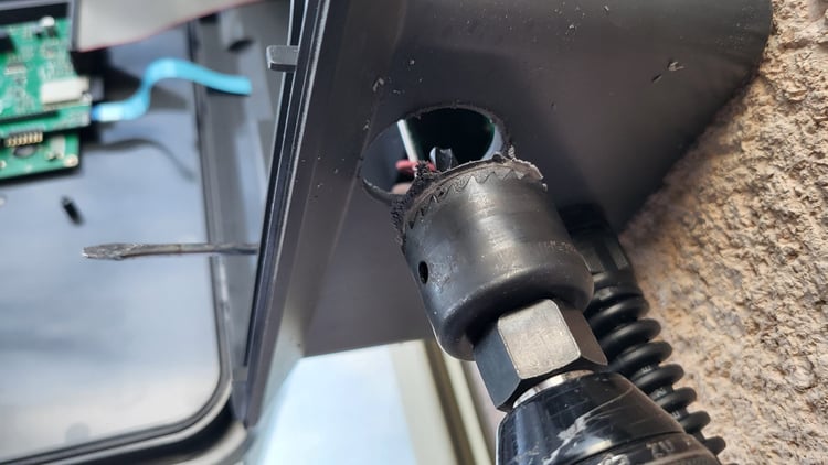

Pour fixer la borne au mur, un patron est fourni afin de réaliser les perçages aux bons endroits. Nous regrettons seulement la présence d’un presse-étoupe à nos yeux trop rigide et inadapté à notre gaine ICTA de 32 mm. Une fois l’installation réalisée et soigneusement vérifiée, l’on referme la porte de la borne, la verrouille au moyen d’une mini-clé fournie (attention à ne pas la perdre !), puis fermons les disjoncteurs sur le tableau général.
Le design du boîtier est très sobre, sans superflu, un poil trop plastique. Au fil des jours, nous constatons que la surface se salit assez facilement, notamment en accrochant la poussière soulevée par le vent et les traces de doigts.

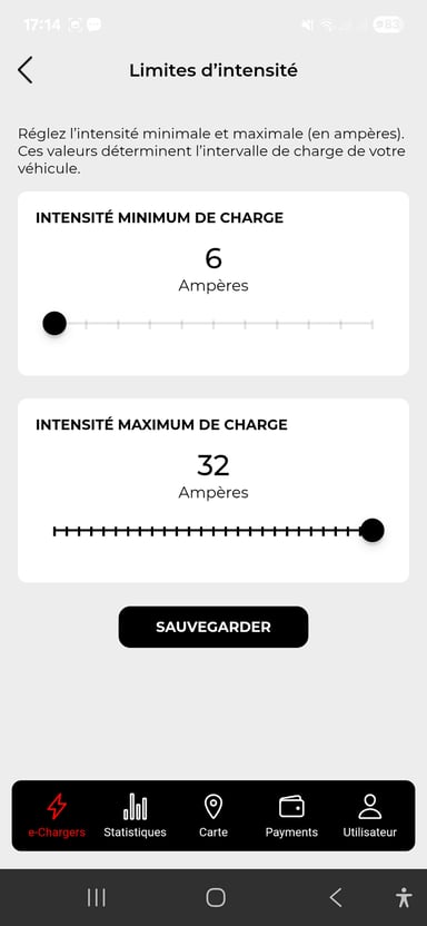

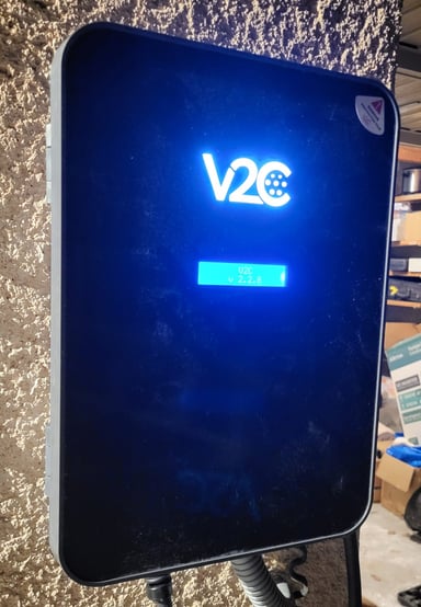

La borne V2C Trydan s’allume, le logo du fabricant s’éclaire de multiples couleurs et le petit écran LCD très rétro affiche des informations en espagnol. Si la borne est déjà prête à recharger un véhicule, l’idéal est de configurer la wallbox au moyen de l’application smartphone V2C. L’appairage s’effectue d’abord en Bluetooth, afin de communiquer les informations du réseau wifi à la borne.

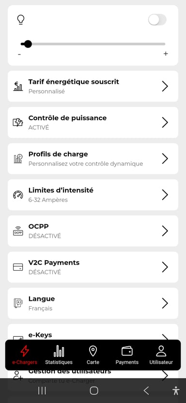

Sur l’application, très complète et régulièrement mise à jour, nous ajustons d’abord la luminosité de la borne, par défaut élevée. Nous désactivons complètement l’éclairage RVB du logo et réduisons au maximum le rétroéclairage de l’écran, par souci d’économies d’énergie et de confort visuel.

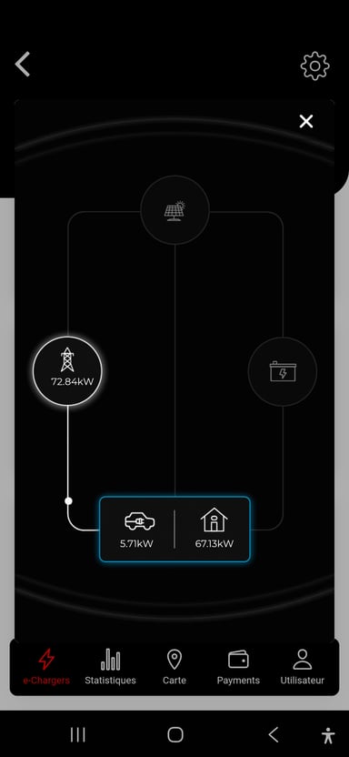

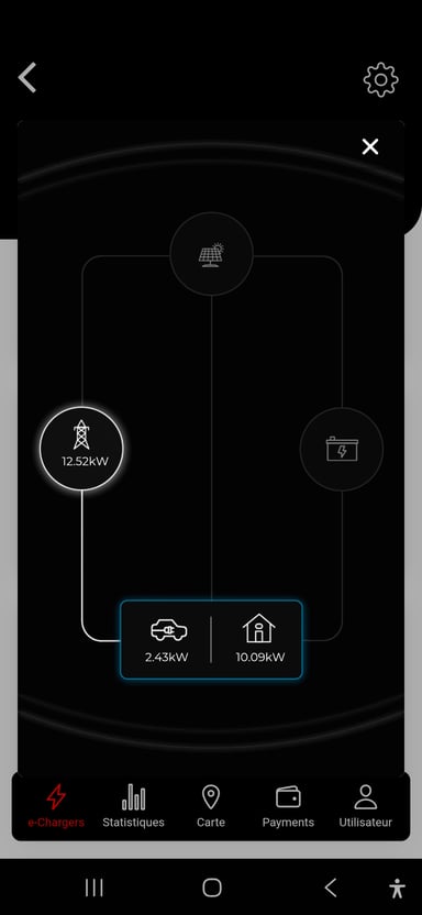

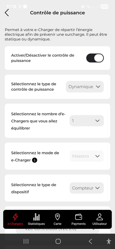

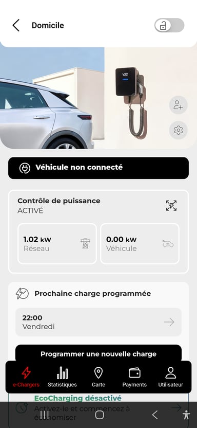

Ensuite, nous réglons la fonction de délestage appelée « contrôle de puissance ». L’application demande notamment la puissance souscrite au compteur, 12 kVA dans notre cas, afin de ne jamais la dépasser. Nous avons tenté, en vain, de faire disjoncter notre compteur Linky en démarrant une charge et allumant de nombreux appareils très consommateurs. La borne est bien parvenue à réduire la puissance de charge de façon très réactive dans tous les cas. Nous relevons seulement des informations de puissances parfois erronées dans le diagramme de l’application, qui, au moment du crash-test, affichait une puissance démentielle de 72,8 kW tirée du réseau !

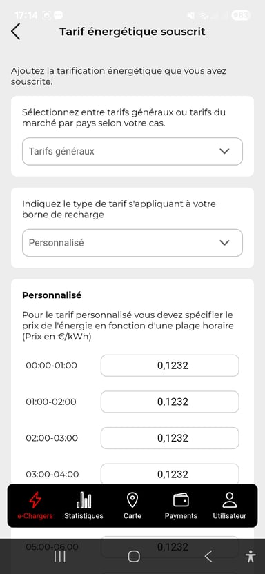

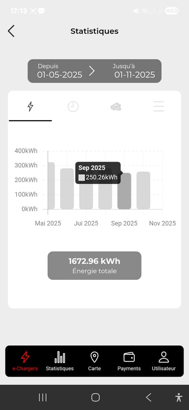

Les relevés de consommation, eux, semblent plutôt fiables, bien que nous constatons une différence entre les données mesurées par notre Écocompteur Legrand et celles mesurées par la borne. Sur les six premiers mois d’utilisation, l’Écocompteur relève 1794,4 kWh quand la borne affiche 1746,52 kWh. Cet écart de 48 kWh peut être frustrant, mais nous paraît assez raisonnable sur de tels volumes. Pour connaître les dépenses énergétiques en euros, il est possible de renseigner manuellement les tarifs de son contrat d’électricité en heures pleines et heures creuses.
Nous regrettons que les tarifs ne soient pas automatiquement enregistrés en indiquant simplement le nom du fournisseur et de l’offre. Cela aurait été adapté à notre contrat en option Tempo, qui décline 6 tarifs différents, que nous n’avons pas pu tous renseigner dans l’application.
Côté puissance, nous n’avons jamais atteint les 7 400 W maximums promis en branchant un Hyundai Kona 64 kWh, mais la puissance reste très proche : 7 100 W. De quoi faire un plein complet en 9 heures environ (sachant que l’on n’attend jamais d’être à 0 % de batterie pour recharger).

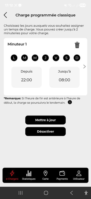

Pour recharger au tarif le moins cher de notre option Tempo du tarif réglementé (tarif bleu d’EDF), nous avons facilement paramétré des horaires de recharge dans l’application V2C. Dans notre cas, c’est simple : les heures creuses sont actives tous les jours de 22 h à 6 h. Pour ceux dont le contrat de fourniture d’électricité est plus complexe (tarif week-end, par exemple), il est possible de régler différentes plages sur différents jours de la semaine. Seuls les tarifs de marché en temps réel peuvent être enregistrés automatiquement.

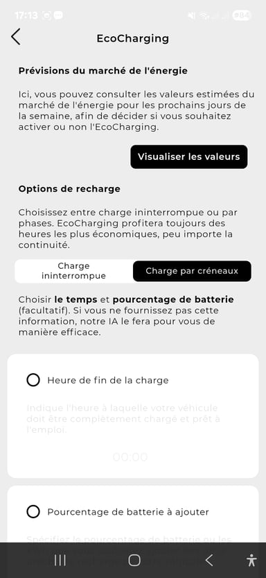

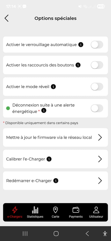

Une fonction plus avancée baptisée « Ecocharging » permet d’activer automatiquement la recharge en fonction du prix de l’électricité en temps réel. Cette fonction n’est toutefois pas pertinente pour la France, les prix affichés étant ceux de territoires espagnols et les contrats dynamiques étant rares dans notre pays. A minima, l’option « déconnexion suite à une alerte énergétique » permet de désactiver la charge lorsqu’un signal Ecowatt rouge est activé par RTE, ce qui n’est jamais arrivé à ce jour.
