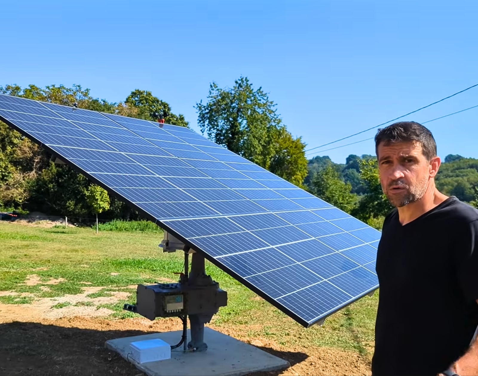

Il y a quelques jours, nous vous avons présenté la micro centrale hydroélectrique de Marc Nering, un bricoleur canadien qui est parvenu à dompter les flots de la Cheakamus River. Mais l’ingéniosité n’a pas de frontière et encore moins de continent : certains génies du bricolage se trouvent en France. Cette fois, c’est la réalisation d’un habitant de la Corrèze, connu sous le pseudo RV-19 sur Youtube, qui nous a interpelé. À l’été 2023, il s’est mis en tête de construire son propre traqueur solaire, et le résultat est plus qu’impressionnant.
À lire aussiIl fabrique sa centrale hydroélectrique avec une imprimante 3DCe passionné de mécanique a donc mis de côté la restauration d’un camion 4×4 Renault R2087 de 1960 pour se lancer dans la fabrication de son propre traqueur. Comme base de son installation, il a utilisé l’essieu arrière d’un vieux « Petit Gris », tracteur iconique de la marque Massey-Ferguson, en bloquant son différentiel. Il y a adjoint une structure en tubes carrés soudés capable de supporter 6 panneaux. L’ensemble est mis en mouvement par 3 actionneurs électriques : deux pour l’inclinaison, et un pour la rotation grâce au mécanisme de pont du tracteur. Des fixations ont également été prévues sur la partie inclinable pour l’équiper d’un capteur d’ensoleillement et d’un anémomètre.
À l’extérieur, le traqueur a été fixé sur une dalle en béton. L’ensemble est piloté par un boîtier de suivi automatique du soleil, qui contrôle directement les 3 actionneurs. Il autorise un fonctionnement entièrement automatique, ou le contrôle des différents éléments grâce à une télécommande. L’ensemble de la structure ne dépasse pas les 1,70 mètres de haut, ce qui dispense des formalités administratives.
À lire aussiIl fabrique sa propre centrale solaire avec batterie pour 4 000 €Côté production d’électricité, la centrale est équipée de 6 panneaux de 400 Wc pour un total de 2,4 kW. Les panneaux ont été associés à 7,2 kWh de batteries pour favoriser l’autoconsommation. Deux ans après l’installation des panneaux, RV-19 indique qu’il a réussi à produire jusqu’à 24 kWh d’électricité en une seule journée !
Toujours pour favoriser l’autoconsommation, il a également expliqué avoir ajouté un routeur solaire pour optimiser l’excédent d’électricité en alimentant directement son chauffe-eau. Coût total du traqueur solaire (sans les batteries) : 5 000 €, béton compris. On est bien loin des 11 000 € du traqueur pour particuliers commercialisé par Lumioo, dont la puissance plafonne à 1 480 Wc.
