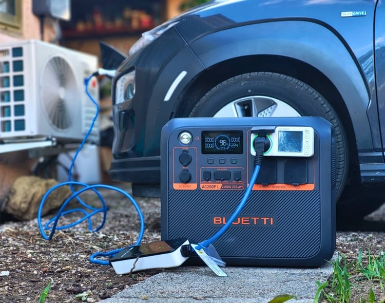

À lire aussiComment construire une centrale solaire au sol sans faire appel à un professionnel ?La baisse du prix des batteries lithium a permis la démocratisation des batteries plug-and-play. Celles-ci multiplient les avantages, et facilitent l’accès à l’électricité dans un jardin, dans une voiture, ou dans une dépendance hors réseau. Leur principal avantage tient au fait qu’elles sont composées d’une batterie, mais également d’un onduleur et de convertisseurs. Ainsi, elles peuvent :
Dans le cadre de la Vanlife, ce type de batterie présente de nombreux avantages. Elle peut être rechargée via une simple prise allume-cigare, et donne accès à une bonne capacité de stockage sans se soucier d’éventuels travaux. Pour une utilisation ponctuelle, ce choix est idéal. Il est même possible de l’associer à des panneaux solaires souples pour augmenter son autonomie lorsqu’on est arrêté.
Néanmoins, ce type de batterie présente des limites, en particulier lorsque l’on part souvent en voyage, ou que l’on part sur de longues périodes. La vitesse de recharge grâce à la prise allume-cigare est limitée, et le nombre de prises disponibles reste limité, ce qui oblige sans cesse à brancher/débrancher ses équipements lorsqu’ils sont nombreux.

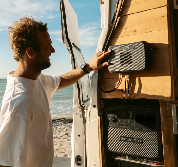

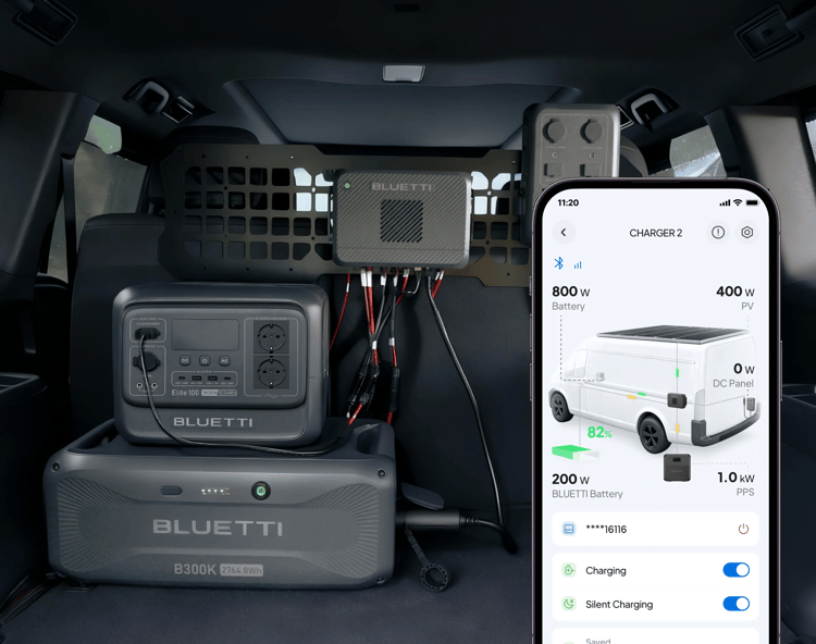

Le chargeur DC/DC. Il est souvent connu sous le nom de coupleur séparateur, et permet de recharger la batterie auxiliaire via l’alternateur, mais en priorisant toujours la recharge de la batterie moteur. À partir des moteurs de type Euro 5 et Euro 6, les alternateurs ont des fonctionnements plus complexes, qui nécessitent des chargeurs spécifiques. Plus l’ampérage du chargeur est important, plus la recharge de la batterie sera rapide.
Le panneau solaire et son régulateur de charge. Permettant une recharge de la batterie même à l’arrêt, le panneau solaire est un vrai plus sur un van. Il existe désormais des modèles souples qui peuvent être directement fixés sur le toit du camion, ce qui permet de ne pas trop augmenter la hauteur du véhicule. Le panneau doit être associé à un régulateur de charge qui permet de recharger efficacement la batterie. Certains modèles connectés permettent de visualiser la production solaire heure par heure.
