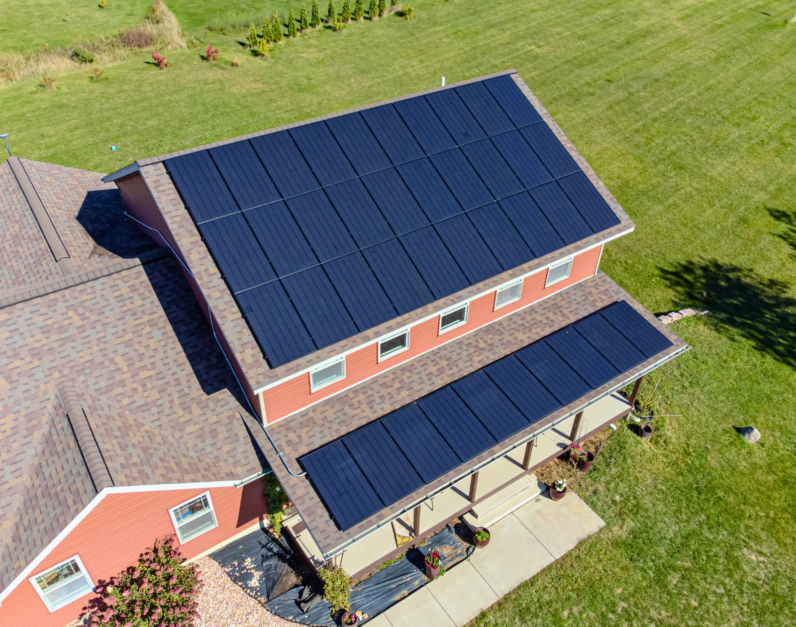

Pour optimiser son autoconsommation, la conception de l’installation est la première étape. Il faut avant tout éviter le surdimensionnement. Une centrale solaire trop grande compliquera la consommation de toute l’énergie produite.
En effet, l’installation doit être adaptée à votre talon de consommation. C’est-à-dire ? C’est la consommation électrique minimale et continue de votre foyer (réfrigérateur, box, etc.). Si l’installation est trop puissante, vous générerez un surplus de production structurel. Ce sera le cas surtout en été. Car la production est forte et la consommation plus faible.
Si vous passez par un professionnel, exigez une étude précise de votre profil de consommation. Nous recommandons un installateur certifié RGE (Reconnu Garant de l’Environnement). Seul cet expert vous aidera à configurer le parc solaire idéal pour vos usages. À savoir : Pour un foyer moyen, une installation en autoconsommation de 3 kWc (Kilowatt-crête) est souvent le meilleur compromis. Cette puissance couvre bien le talon de consommation et les usages de jour.
Il est aussi possible de sous-dimensionner légèrement son parc solaire. Cette stratégie vise un taux d’autoconsommation proche de 100 %. L’installation ne couvre alors que le talon de consommation, générant très peu de surplus. Attention : C’est une approche différente de l’autonomie énergétique (sites isolés). L’autonomie totale, elle, exige un dimensionnement plus large et des batteries.

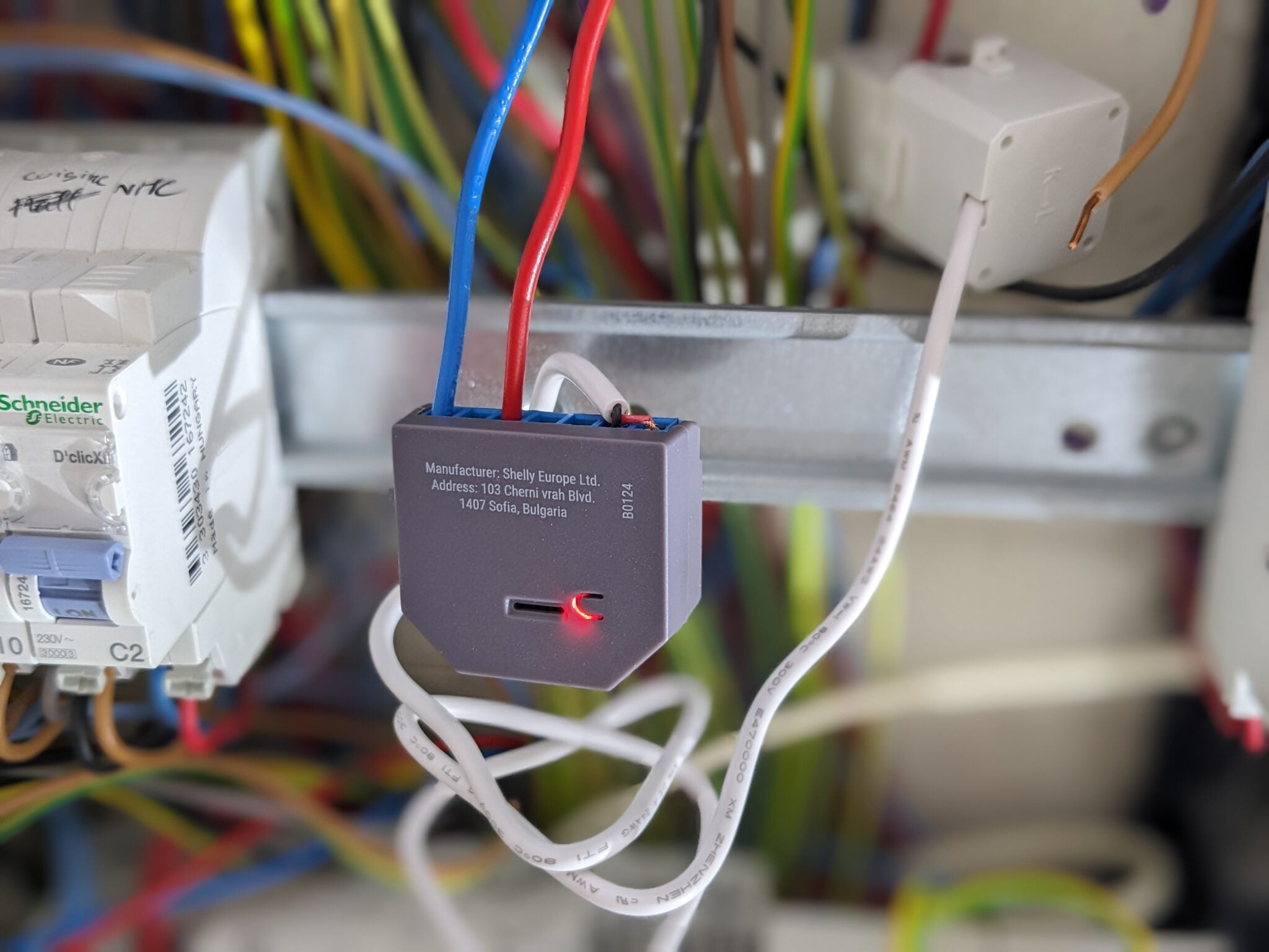

D’autres appareils moins coûteux, comme les modules connectés à placer dans le tableau électrique, permettent de piloter la consommation des appareils en fonction de la production solaire. Ils mesurent en temps réel la consommation de votre logement et la production de votre centrale solaire, via des tores à placer sur chaque phase. Dans une application smartphone, vous pouvez paramétrer les règles et scénarios de votre choix, comme le démarrage de tel ou tel appareil à partir d’une certaine puissance produite par vos panneaux photovoltaïques. Shelly, entre autres marques, propose de nombreuses solutions pour automatiser l’autoconsommation solaire.

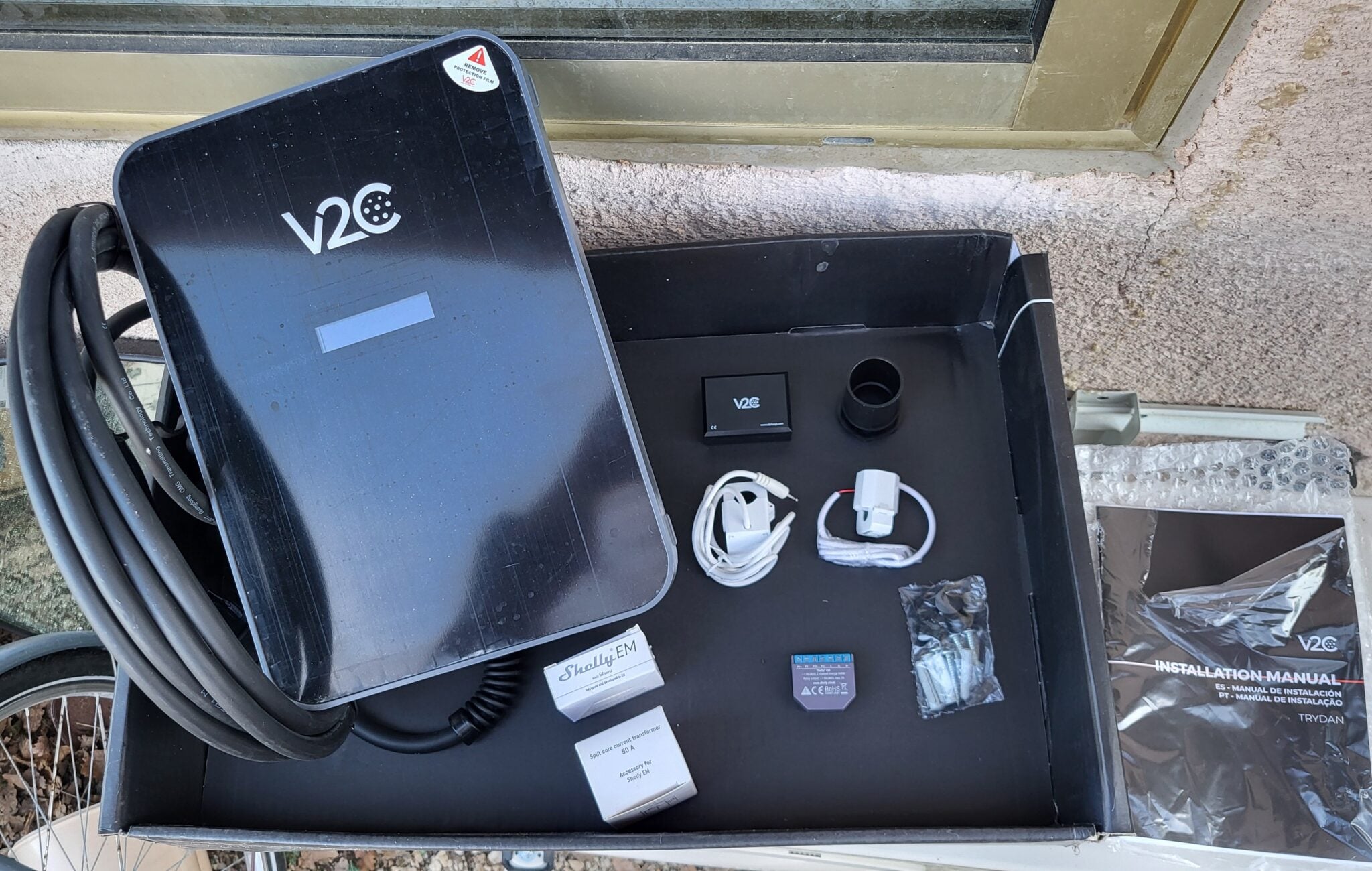

À lire aussiTest Shelly EM : un module Wifi pour mesurer sa consommation d’électricité et piloter ses appareilsSi vous possédez une voiture électrique fréquemment rechargée en journée, certaines bornes de recharge comme la V2C Trydan proposent une fonction de délestage solaire. Elles mesurent la production solaire en temps réel pour adapter la puissance de charge de votre véhicule et ainsi optimiser l’autoconsommation.

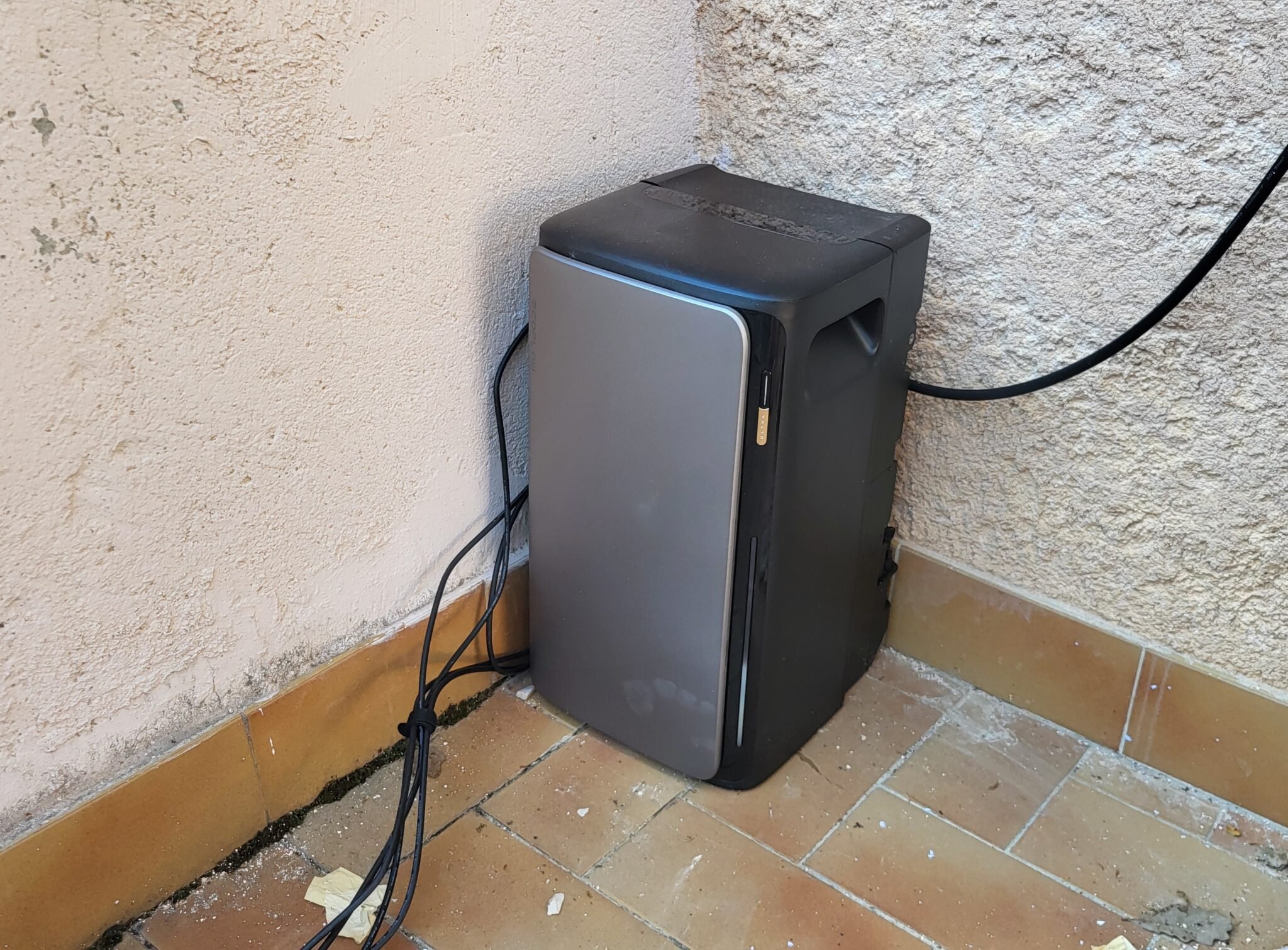

La batterie physique stocke l’excédent de production de la journée. Vous pouvez ensuite l’utiliser à la demande le soir, quand le soleil est couché. C’est une solution indispensable pour les sites isolés (non raccordés au réseau).
Quelles technologies choisir ?
La batterie lithium offre la meilleure longévité et la meilleure efficacité. Côté prix en octobre 2025 : le lithium reste un investissement important. Il alourdit la facture totale de l’installation. Comptez en moyenne 700 € à 1 000 € par kWh de capacité de stockage.
