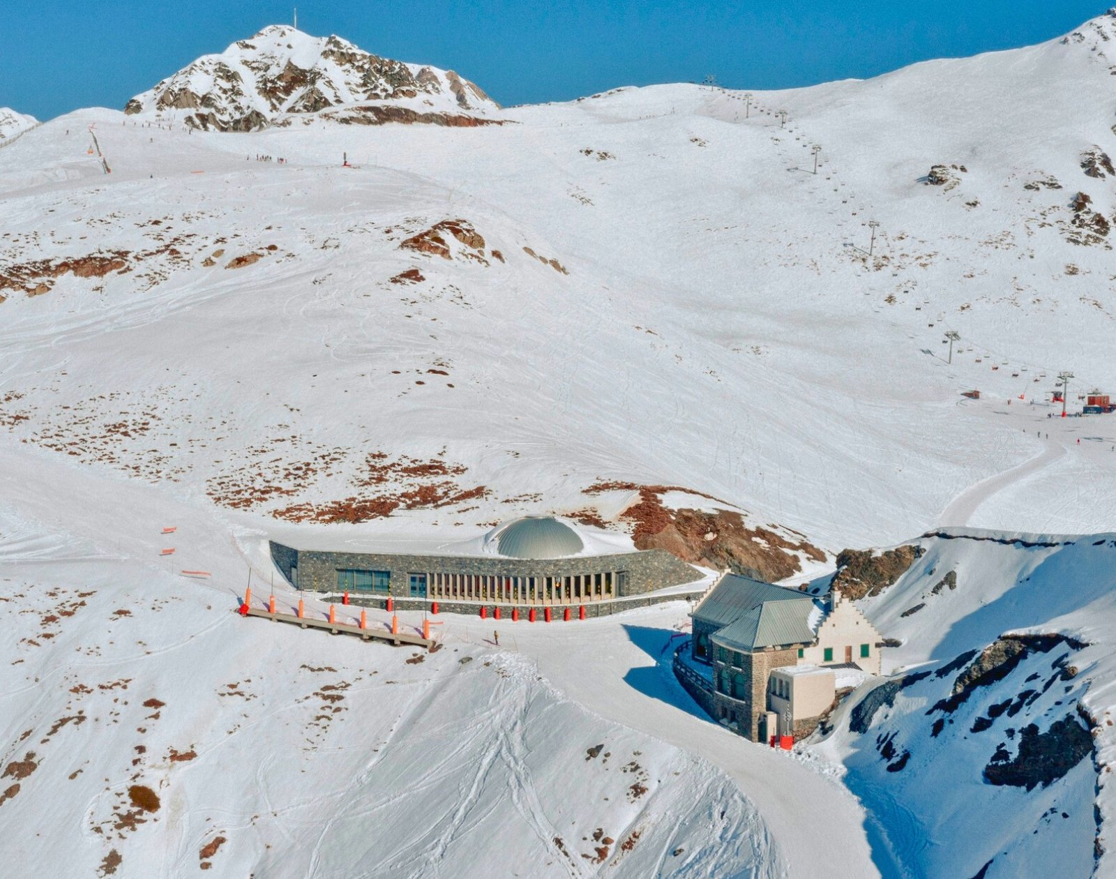

À plus de 2 100 mètres d’altitude, une pompe à chaleur géothermique assure désormais le chauffage d’un bâtiment au col du Tourmalet. Réalisée par Bio Énergies Diffusion, l’entreprise de la famille Lazard, cette installation démontre que les calories du sous-sol peuvent décarboner et chauffer haut en altitude.
Quiconque a skié au domaine du Tourmalet (Barèges – La Mongie) est passé au col du Tourmalet. En face du bar, la discrète maison du Tourmalet a décidé de se chauffer pour pas cher. Pour l’aider, un chantier peu banal s’est joué à l’automne 2022.

À lire aussiLa pompe à chaleur serait redoutablement efficace même par grand froid en FranceAu Tourmalet, l’équipe a dû composer avec les aléas naturels inhérents à la haute montagne. À 2115 mètres, la maison du Tourmalet est parfois coupée du monde : accès restreint car la route est fermée l’hiver (c’est une piste de ski), météo capricieuse et délais serrés ont rythmé les travaux. « On avait prévu six forages mais les premières neiges sont tombées avant d’effectuer le sixième et dernier forage. Et la foreuse a aussi été accidentée », raconte Yvan Lazard. Finalement, Bio Énergies s’est tenue à cinq forages de 187 mètres chacun, ils ont suffi.
Un test de réponse thermique a montré une conductivité du sol de 3,6 W/m/K, bien supérieure à celle de la plaine toulousaine (2,05 W/m/K). Quatre forages auraient, après coup, même pu être suffisants. « À Toulouse, le sol est à 16 °C au repos. Ici, il est à 5 °C au repos (0°C en sortie PAC et 3 °C en sortie forage), mais il se renouvelle beaucoup mieux : quand on prélève de la chaleur, la température bouge peu. Même à zéro degré, la pompe reste performante », explique-t-il.
Il a fallu placer de l’eau glycolée à cette température. Le local technique n’a pas eu besoin d’une grosse puissance : deux PAC de 13 kilowatts thermiques installées avec 18 kW de secours électrique qui n’a jamais tourné sont suffisantes pour alimenter chauffage, eau chaude sanitaire et rafraîchissement d’un bâtiment déjà bien isolé et semi-enterré. Son besoin énergétique annuel s’élève à 55 kWh/an/m². Le COP de la PAC est de 5,3.
