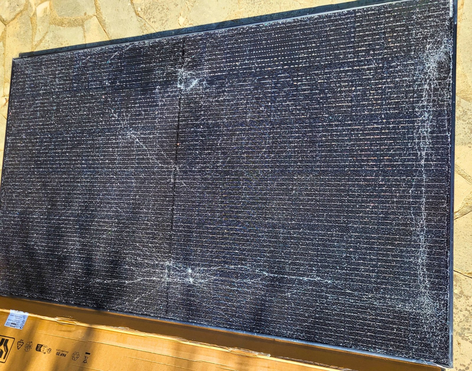

Un panneau solaire dont la vitre est cassée / Image : RE.
Les modèles récents de panneaux solaires sont de plus en plus confrontés à un sérieux problème de qualité : leur verre se brise facilement. Dans certains cas, l’incident survient sans choc externe ni événement climatique exceptionnel. Selon les experts, la principale explication réside dans la finesse croissante du verre.

Les bris de verre spontanés se multiplient
Avec l’amincissement progressif du verre, les cas de bris spontanés semblent se multiplier. Un rapport publié en 2024 par le Centre d’essais des énergies renouvelables sur l’indice des modules photovoltaïques en apporte la preuve. Le Laboratoire national des énergies renouvelables (NREL) y indique que, alors qu’autrefois les casses provenaient principalement d’erreurs de manipulation, elles surviennent désormais « sans raison apparente », parfois même avant la mise en service.
Ce constat est également partagé par Kiwa PV Evolution Labs, un laboratoire indépendant spécialisé dans les tests de fiabilité. Ses experts observent une hausse du nombre de modules présentant des bris de verre lors des essais de contraintes mécaniques et de résistance à la grêle. Les verres deviennent effectivement plus fragiles, soulignent-ils.
À lire aussiBientôt des panneaux solaires résistants aux grêlons géants ?
Une fragilité structurelle croissante
Selon le NREL, plus le verre est mince, plus il est difficile à renforcer correctement. En temps normal, le matériau est durci grâce à un procédé de trempe, qui consiste à le chauffer puis à le refroidir rapidement afin de créer des tensions internes protectrices. Cette technique fonctionne relativement bien pour du verre d’au moins 3 mm d’épaisseur. En dessous de ce seuil, obtenir une trempe complète devient complexe, ce qui rend le verre plus fragile.
Les bris spontanés s’expliquent aussi par la présence de microfissures déjà existantes à la surface du verre. Des opérations comme le nettoyage ou le meulage des bords peuvent générer de minuscules défauts invisibles à l’œil nu. Sur du verre épais, ces imperfections restent généralement sans conséquence. En revanche, sur du verre fin, elles deviennent des points de faiblesse susceptibles de déclencher des fissures.
À cela s’ajoute la tendance à produire des modules toujours plus grands. Ces panneaux plus larges exercent une contrainte supplémentaire sur un verre déjà fragilisé par sa faible épaisseur et ses micro-défauts. Résultat : le risque de casse augmente, ce qui explique pourquoi les panneaux à verre mince sont plus vulnérables que les modèles standards.
