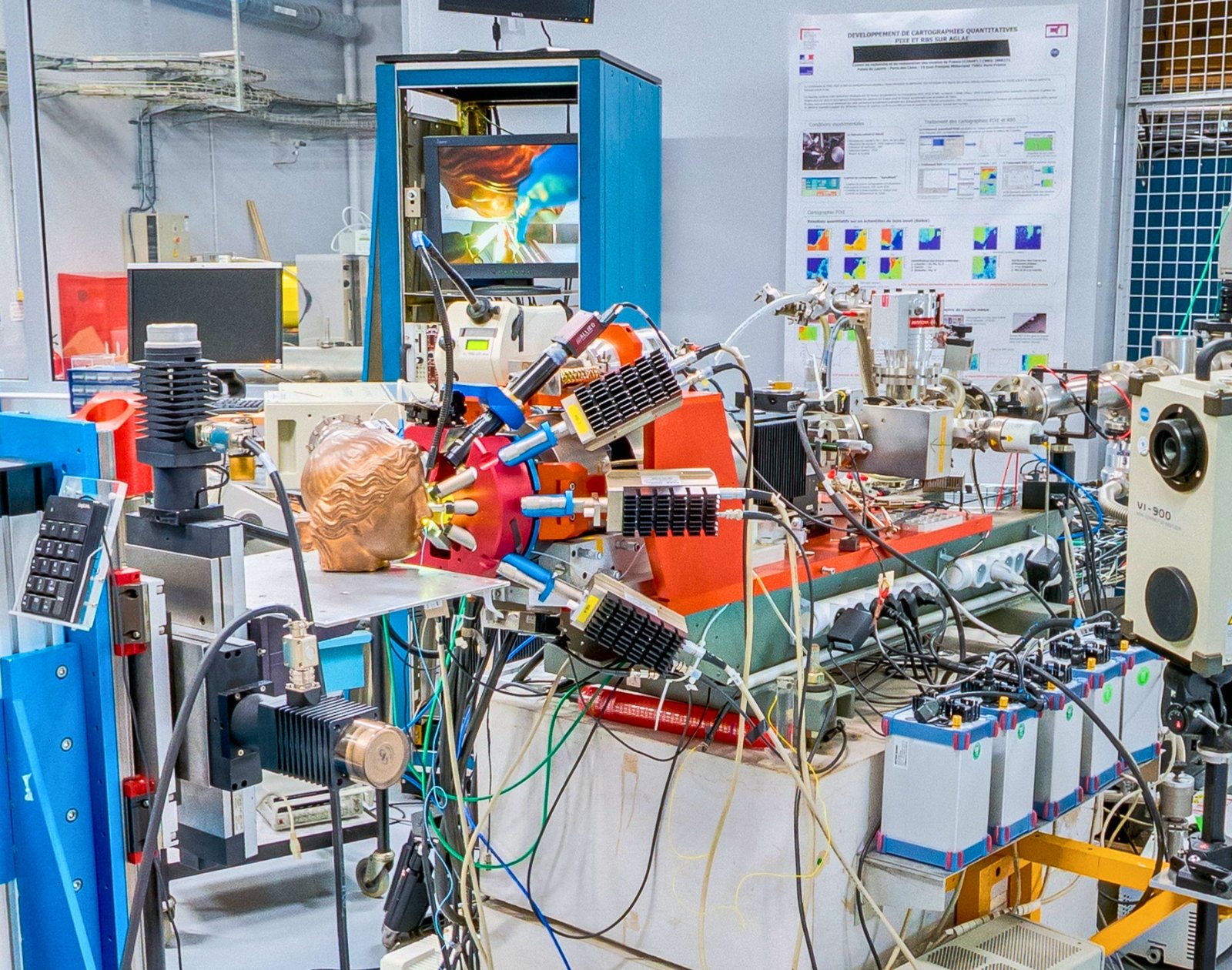

Le 22 juillet dernier, un incident s’est produit dans les sous-sols du Louvre, loin des regards des visiteurs. Au Centre de recherche et de restauration des musées de France (C2RMF), un travailleur spécialisé en métaux archéologiques a été irradié par l’accélérateur de particules « Aglaé » (pour Accélérateur Grand Louvre d’analyses élémentaires). L’Autorité de sûreté nucléaire et de radioprotection (ASNR) a classé l’événement au niveau 3 sur l’échelle internationale INES, qui va de 0 à 7, faisant de cet accident le plus grave recensé en France depuis 2008 (il y en a eu trois de ce niveau-là).
À lire aussiPastilles d’iode : quelle est leur utilité et à qui s’adressent-elles ?Aglaé, mis en service en 1988 puis rénové en 2017, projette des protons sur des objets patrimoniaux afin d’en analyser la composition. Chaque année, plusieurs centaines de pièces archéologiques ou artistiques y passent, notamment le fragment de trompette gallo-romaine de ce 22 juillet. Un des agents a pénétré dans la salle où se trouvait Aglaé, encore actif. Non seulement un capteur de sécurité était défectueux (pour prendre la clé, il doit s’éteindre, explique Le Monde), les signaux lumineux, censés indiquer son fonctionnement, étaient aussi mal positionnés. En passant le bras devant le faisceau, le travailleur a subi une brûlure au premier degré.
