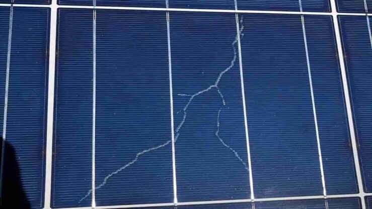

Elles ressemblent à s’y méprendre aux traces laissées par les gastéropodes : mais attention, il n’en est rien. Les snail trails, ces marques visibles sur les cellules de certains panneaux solaires, témoignent d’une défaillance susceptible de dégrader leur capacité de production et leur durée de vie.
Les panneaux solaires sont parfois victimes d’un phénomène aussi discret qu’insidieux : les traînées d’escargot ou snail trails en anglais. Derrière ce nom poétique se cache un véritable problème technique qui peut compromettre à la fois l’efficacité énergétique et l’esthétique des modules photovoltaïques.

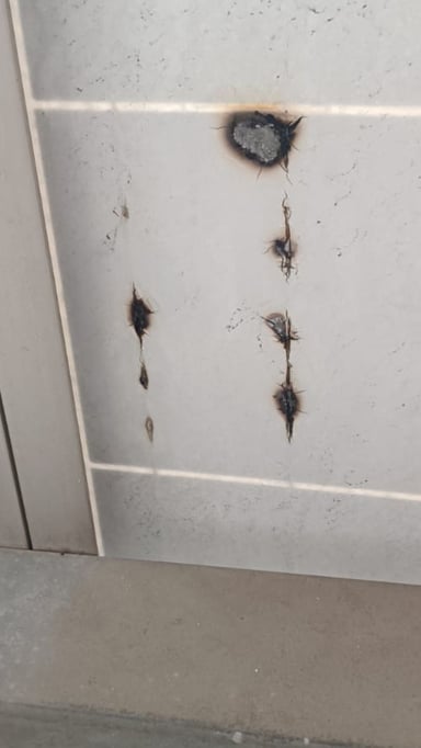

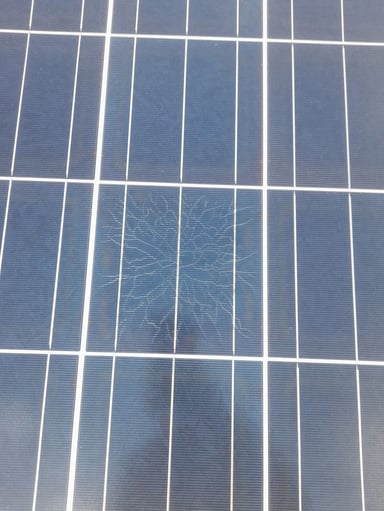

Apparaissant sous forme de fines lignes sombres serpentant à la surface des panneaux, ces traînées évoquent les traces laissées par un escargot. Mais leur origine est bien moins anodine. Elles résultent de microfissures dans les cellules photovoltaïques, où l’humidité et l’oxygène s’infiltrent progressivement. Exposées à la chaleur, aux rayons UV et à l’humidité ambiante, ces microfissures deviennent le théâtre de réactions chimiques. Des nanoparticules d’argent issues du circuit électrique migrent et réagissent avec l’encapsulant, une matière plastique protectrice, entraînant une décoloration visible à l’œil nu. Dans certains cas extrêmes, le phénomène peut même causer une perforation du panneau de part en part.
