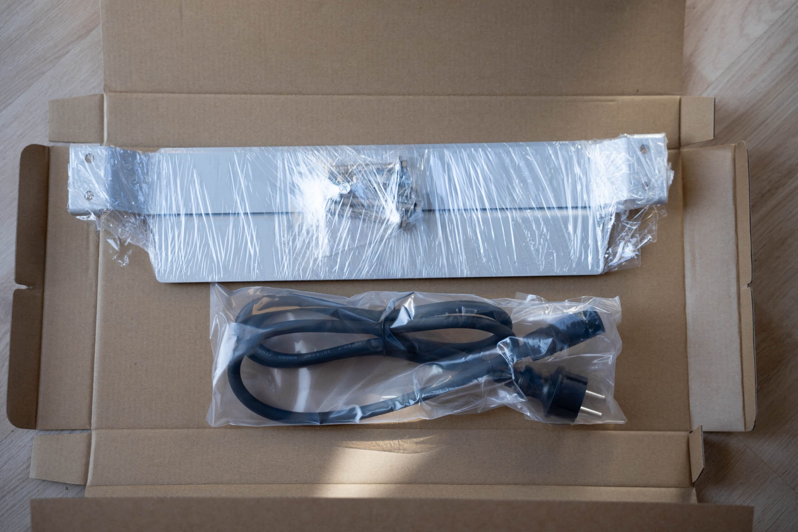

Le colis expédié par Samudo est livré sur palette, à la verticale. On retrouve sur le carton parfaitement emballé des instructions pour déballer la batterie sans risquer de la faire tomber, malgré le poids et la position. Le colis contient un guide de démarrage rapide, les consignes de sécurité, la carte de garantie ainsi qu’un câble d’alimentation de 1,5 mètre avec une fiche Schuko. Outre la batterie en elle-même, se trouve également le kit de montage.

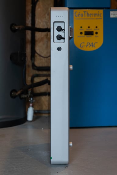

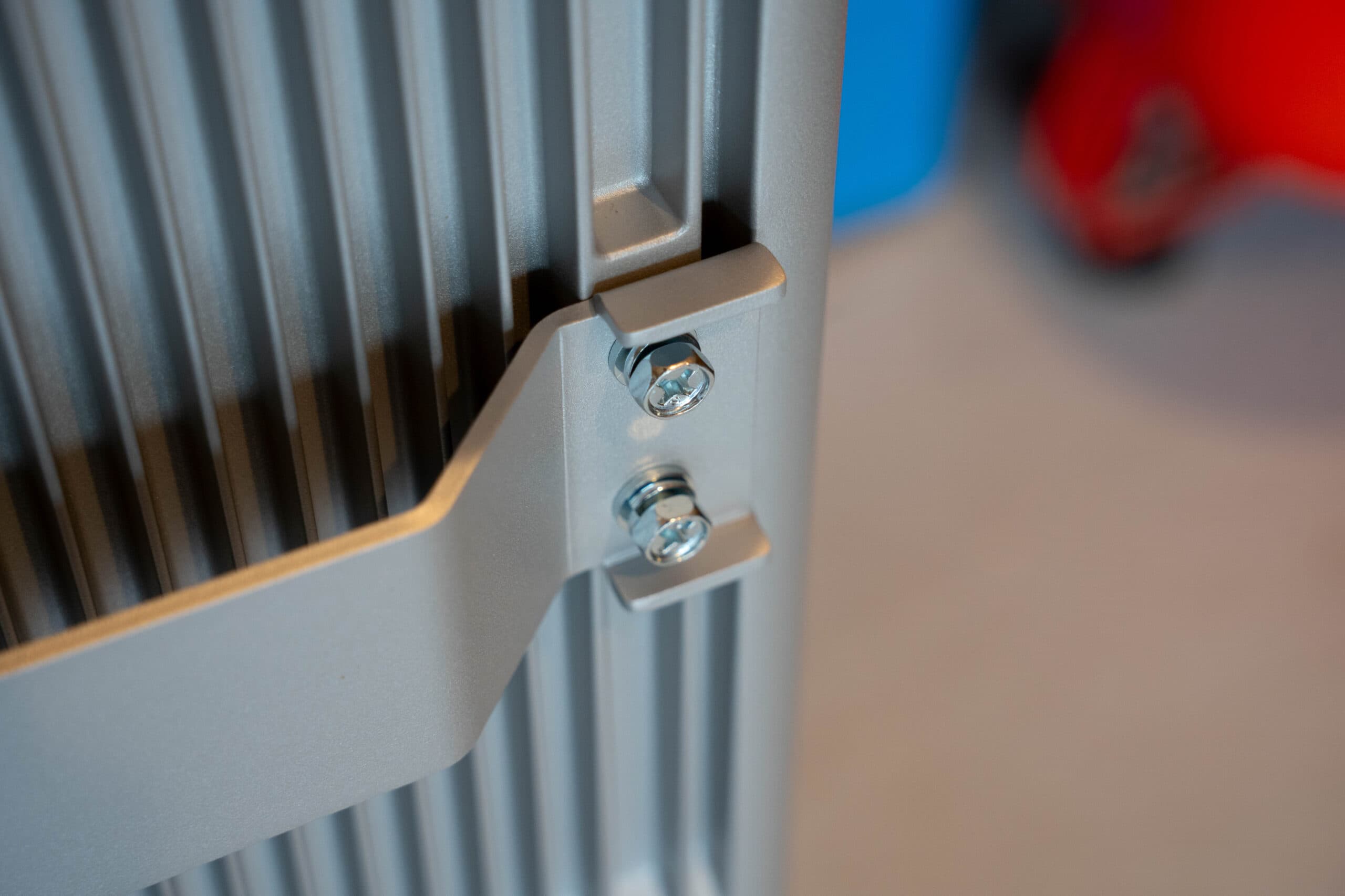

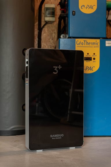

Bien souvent, les batteries domestiques sont dotées de systèmes de fixation qui doivent être utilisés dès lors qu’on empile plusieurs modules pour augmenter la puissance et la capacité de stockage. Sur ce modèle, le kit de fixation est non seulement plus impressionnant, mais il est surtout obligatoire. Rappelons que la batterie est prévue pour un usage vertical. De ce fait, compte tenu de sa faible épaisseur et de ses 59 kg, l’équilibre de la batterie est incertain. C’est pourquoi elle doit être maintenue contre un mur. Une fois sortie de son emballage, la batterie a beau tenir debout, son équilibre est très précaire, et il suffit de peu pour la faire basculer.

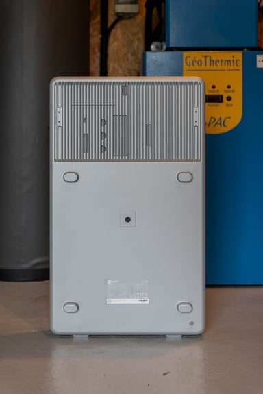

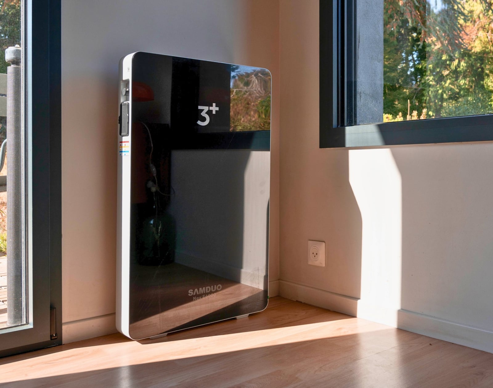

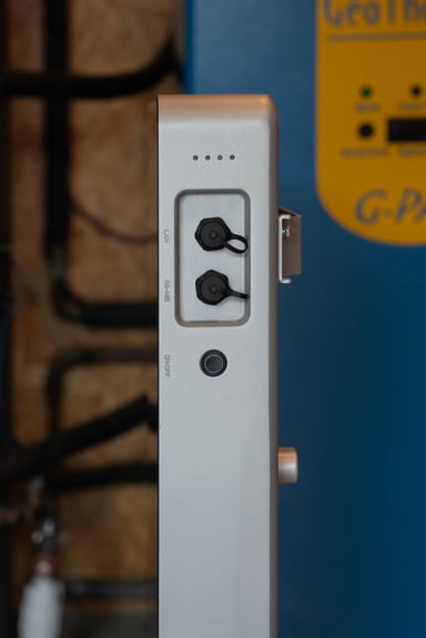

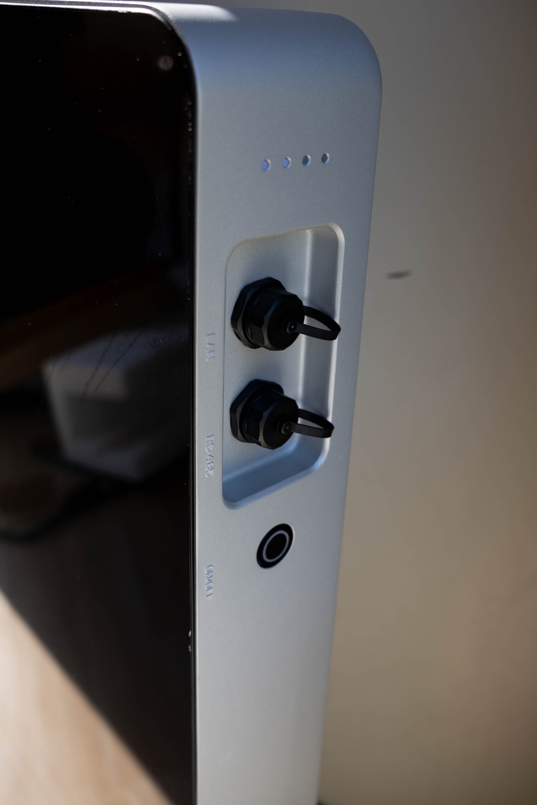

D’un point de vue esthétique, la batterie est très réussie. Elle se compose d’un châssis métallique gris équipé d’ailettes de refroidissement à l’arrière, et d’une façade noire brillante qui se montre à la fois discrète et élégante. Sur le côté droit, on retrouve les deux prises connectiques, le bouton de démarrage ainsi que 4 LED qui indiquent le niveau de batterie. À gauche, on accède à la prise Schuko et aux deux prises 230V destinées au hors-réseau.

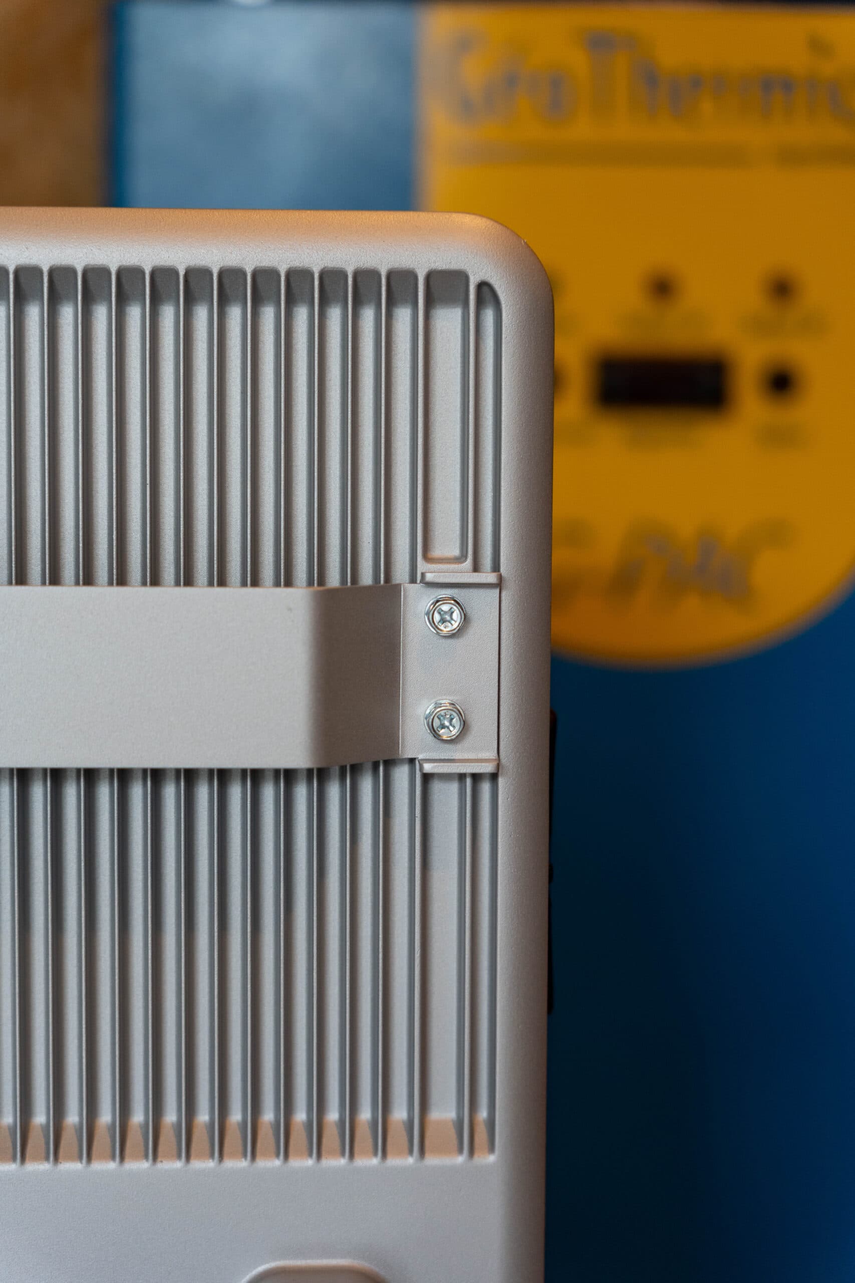

Le branchement de la Nex E6000 est presque une formalité, le plus gros de son installation concerne sa fixation contre un support, qui est une étape absolument essentielle. Pour cela, deux solutions sont proposées. La première consiste à la poser au sol, et à ajouter un support mural qui vient la maintenir en partie haute. Cette fixation se fait grâce à une plaque munie de 4 trous. Un guide de perçage en papier plastifié permet de déterminer l’emplacement des trous sans aucune difficulté. Avant de percer, on prendra soin de vérifier que le mur support est suffisamment solide pour retenir la batterie. Samduo indique que les murs en brique pleine ou en béton doivent être privilégiés. Dans le cas contraire, plaques de plâtre (BA13) ou support en bois devront être ignifugés.
Le support prévu permet de fixer la batterie en hauteur, pour des raisons esthétiques par exemple. Dans ce cas de figure, la résistance du mur support est encore plus importante car les quatre vis de fixation reprennent tous les efforts associés au poids de la batterie. On veillera également à ce que tous les trous soient bien de niveau du premier coup, car il n’y a pas de système d’ajustement.

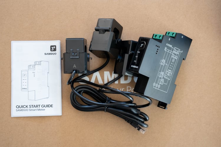

L’installation du compteur intelligent se fait sans réelle difficulté, si ce n’est que, contrairement au compteur développé par Bluetti, il faut bel et bien effectuer quelques raccordements électriques pour alimenter le compteur. Les indications fournies sont assez succinctes, il s’agit donc de bien se renseigner avant de se lancer, ou de faire appel à un électricien professionnel en cas de doute. En plus du raccordement électrique, des tores sont à positionner pour la mesure du courant sur la ou les phases de votre tableau électrique.

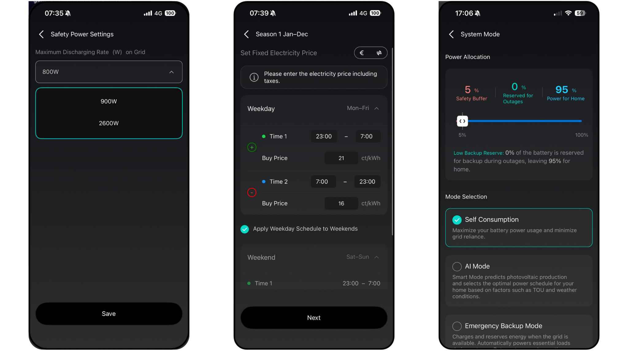

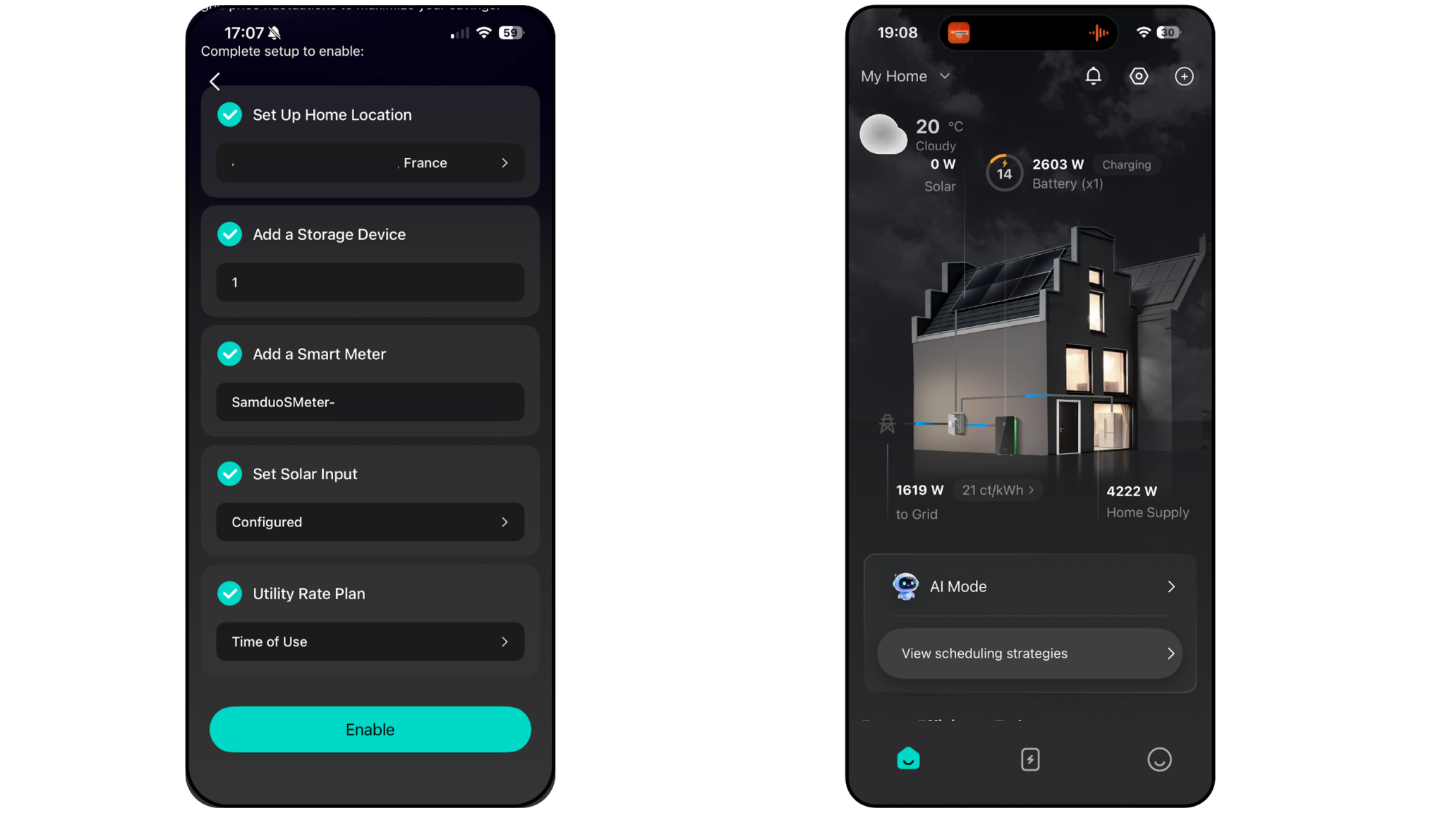

Comme d’habitude, la suite se passe sur le smartphone. L’application SAMDUO est un modèle de simplicité à utiliser. L’appairage est une formalité. Ensuite, un écran d’accueil symbolise une maison sur laquelle on voit figurer des panneaux solaires pour la production photovoltaïque, un frigo pour la consommation du logement, la batterie NEX E6000 ainsi que le compteur connecté. Figurent sur ce schéma quelques informations essentielles comme la puissance instantanée de chaque point, la quantité de batterie restante mais également la météo en cours.
On peut également choisir le mode de fonctionnement, à savoir :
S’il n’y a rien d’extravagant en matière de menu, la simplicité d’utilisation et la facilité de compréhension par rapport à d’autres fabricants sont bluffantes. Tout est fluide et agréable à utiliser. On reprochera juste le léger temps de latence avant que l’affichage de la puissance instantanée se mette à jour, mais c’est un détail.
Outre le menu principal, qui permet de contrôler et surveiller l’ensemble de l’écosystème domestique, un deuxième onglet permet d’accéder à chaque appareil individuellement et d’en modifier les paramètres. Enfin, le troisième onglet est plus général. Il permet d’accéder aux paramètres du compte, etc.

Commençons par dire que le format de la Nex E6000 est un véritable avantage, qui lui permet de mieux se fondre dans un logement. Elle sait aussi bien attiser la curiosité d’invités que se faire oublier le reste du temps.
