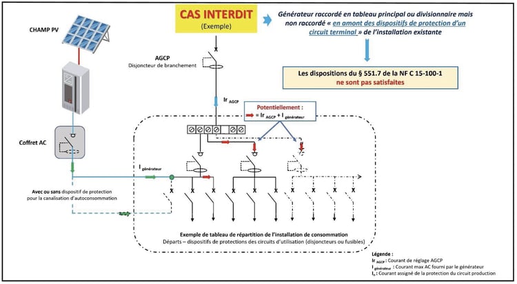

Cela implique que les centrales photovoltaïques sont de plus en plus intégrées dans le réseau électrique existant du foyer. Or, toutes les installations domestiques ne sont pas toujours conçues pour supporter l’ajout d’une source de production électrique ; elles doivent gérer une intensité supplémentaire, et ce, en toute sécurité. Pour le garantir, la norme NF C 15-100 a dû évoluer. Et il en découle que les vérifications du Consuel ont elles-mêmes dû évoluer.

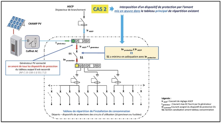

La norme a défini quatre grandes familles d’installations. Les deux premières d’entre elles (cas 1 et 2) correspondent à une installation dans laquelle un dispositif de protection est interposé entre la centrale photovoltaïque et l’installation de consommation. Ce schéma est d’ores-et-déjà conforme à la norme NF C 15-100.

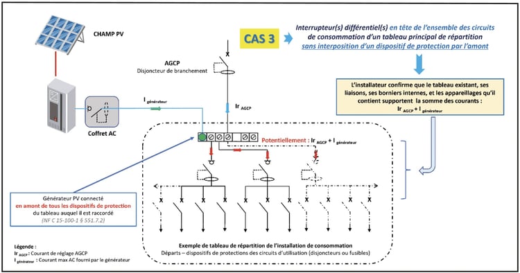

Pour les autres cas, des démarches supplémentaires sont rendues obligatoires. Le cas 3 concerne un raccordement en amont de l’installation de consommation, mais sans dispositif de protection supplémentaire ; dans ce cas, des vérifications sont nécessaires pour s’assurer que le réseau de consommation, et notamment le tableau électrique, peuvent supporter la surintensité liée à la présence de la centrale photovoltaïque. Le cas 4, quant à lui, concerne tous les autres cas de raccordement et exige la fourniture d’un dossier technique supplémentaire (appelé SC 144E).
