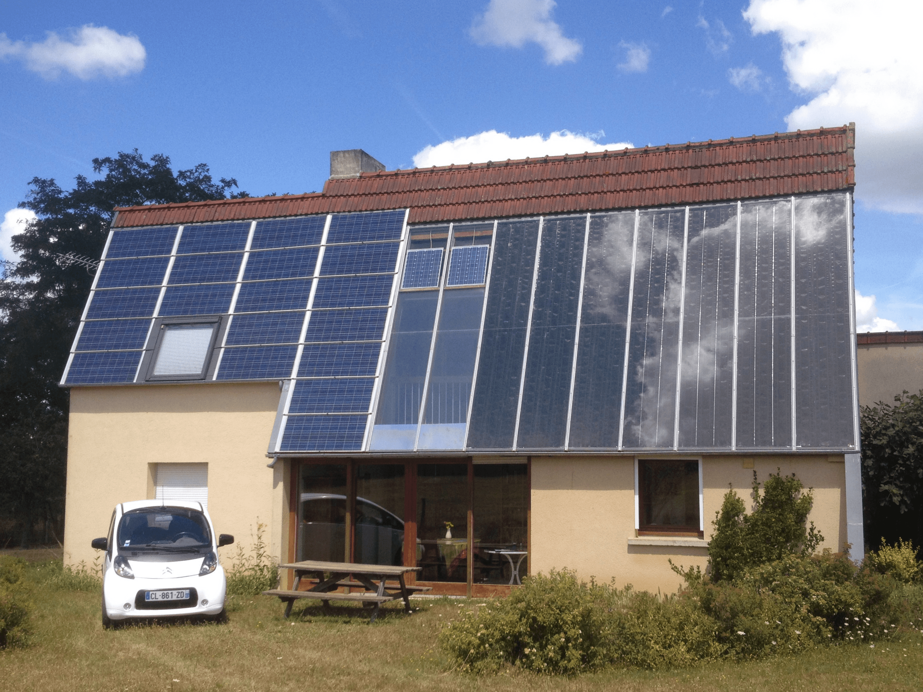

La maison de Jean-Louis Gaby en l’état actuel (panneaux photovoltaïques à gauche, panneaux solaires thermiques à droite).

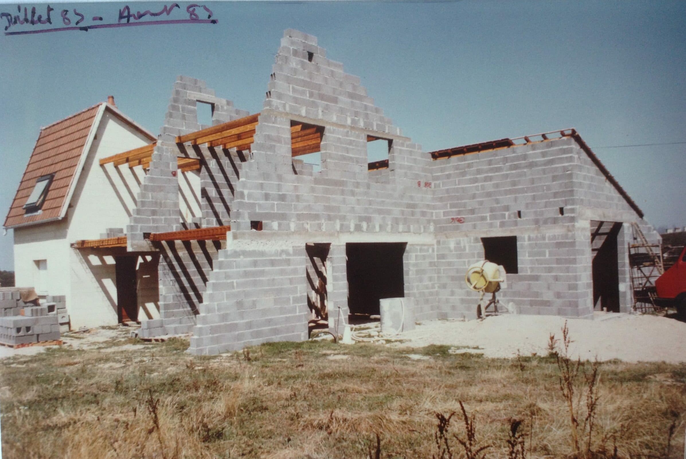

L’homme réalise seul l’intégralité des travaux : des plans aux fondations, jusqu’à l’installation du dernier panneau solaire thermique en 1998, seize années après la pose de la première pierre. Il jouit désormais d’une habitation de 149 m² produisant une grande partie de sa consommation d’énergie. L’essentiel provient du soleil : il lui permet de couvrir 80 % de ses besoins de chauffage et d’eau chaude sanitaire en moyenne sur l’année.

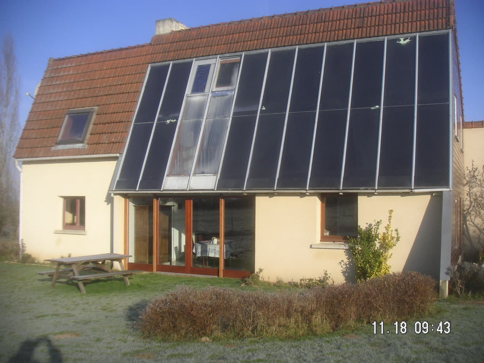

Ces apports sont complétés par 40 % de solaire « actif », représentés par 20 m² de capteurs solaires thermiques en toiture. Le dispositif permet de porter de l’eau à environ 50 °C pour le système de chauffage et 90 °C pour l’eau chaude sanitaire.

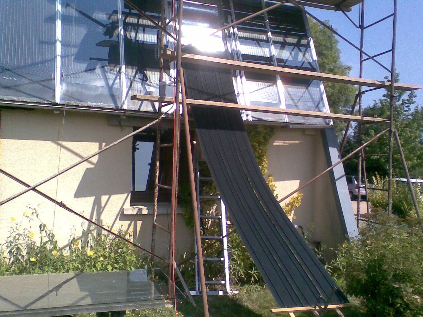

La peinture des corps noirs d’origine s’usant, ils ont été remplacés par des corps noirs neufs en 2013.

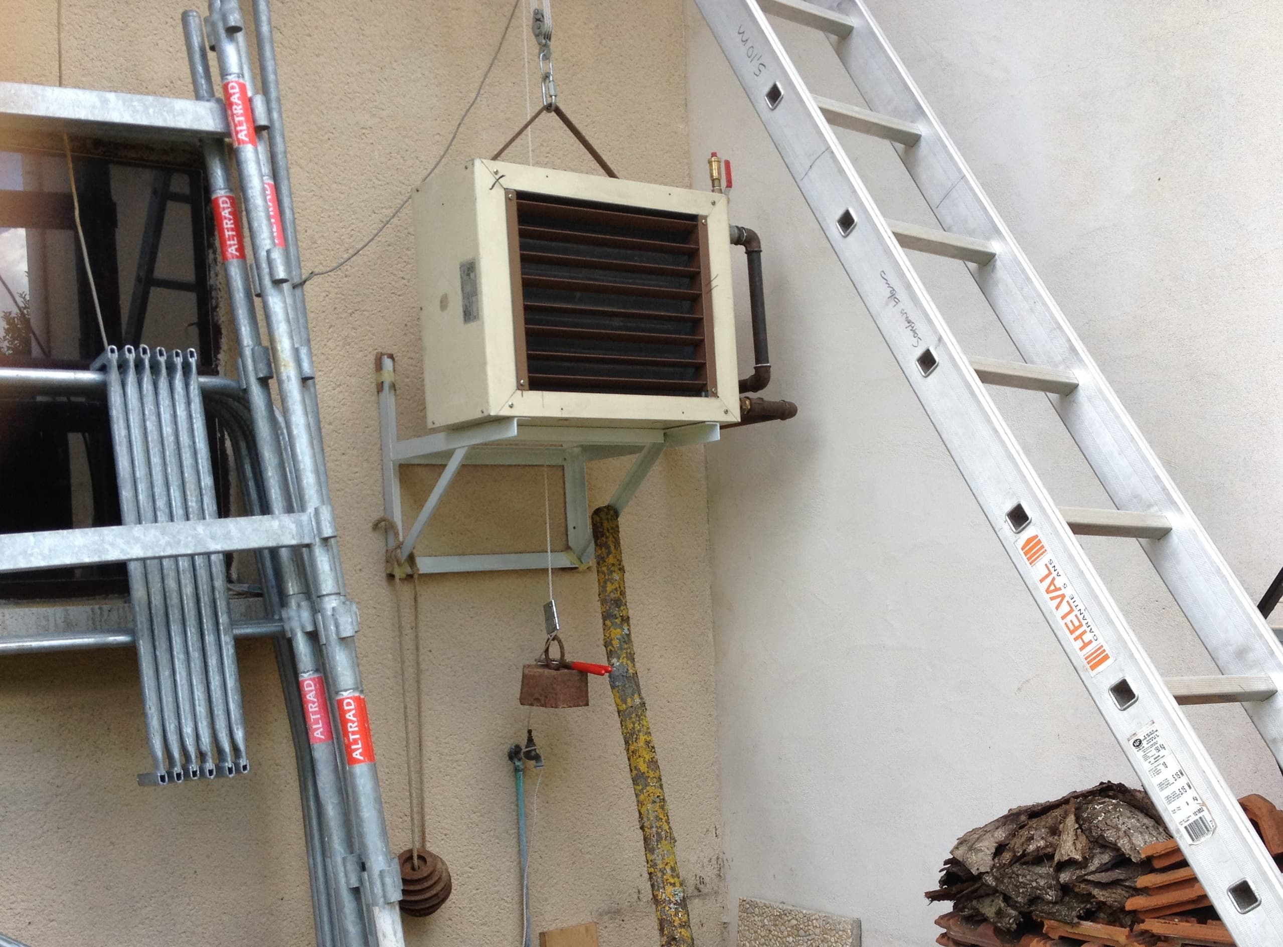

À lire aussiL’incroyable projet d’un restaurant qui carbure à l’énergie solaireLe système est si efface que la température dépasse parfois 200 °C. Pour éviter la surchauffe, Jean-Louis Gaby a installé un aérotherme de 20 kW en façade. Ce puissant ventilateur dissipe l’excédent de chaleur dans l’atmosphère, le temps de retrouver une température plus acceptable.

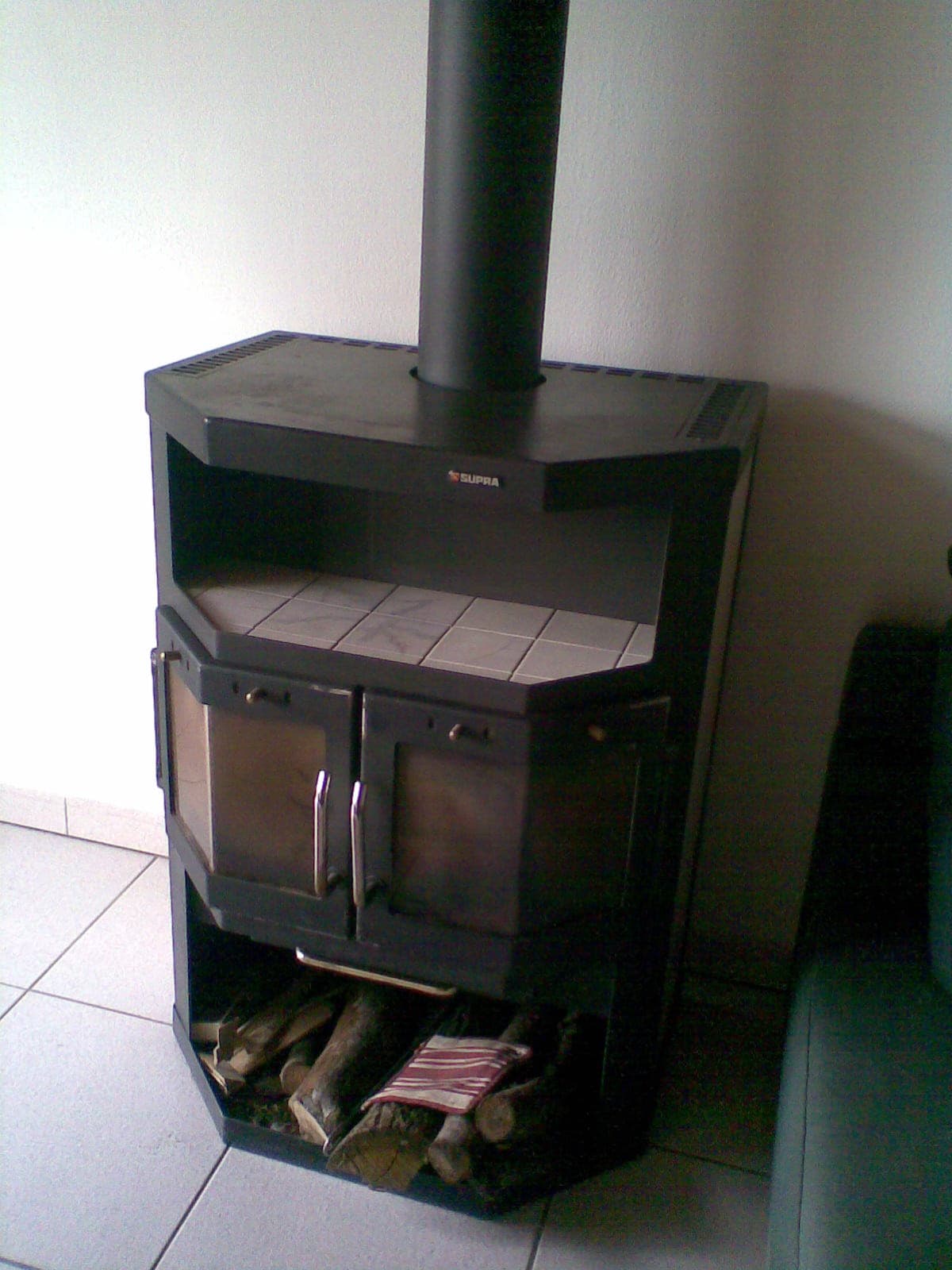

Les 20 % de chaleur restants sont apportés par un petit poêle à buches. « J’ai seulement besoin d’un stère de bois qui me coûte 50 à 70 € par an », assure Jean-Louis Gaby.
Poêle à bois et aérotherme.

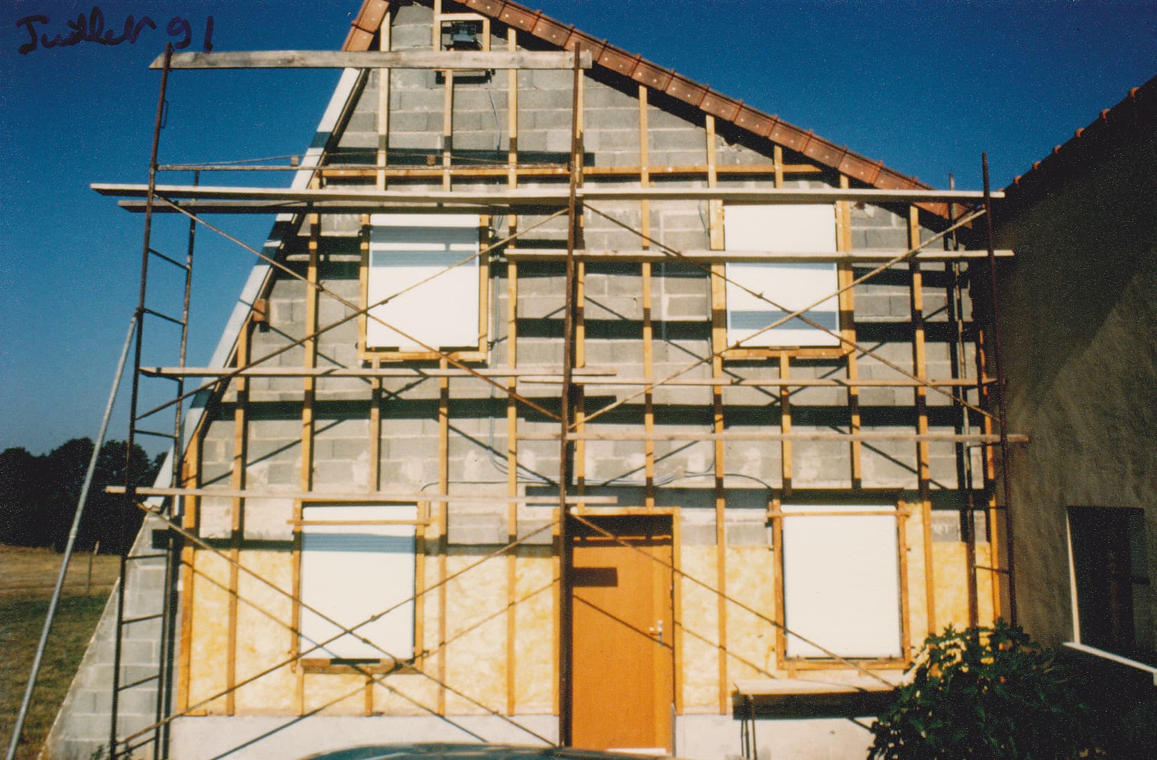

À l’intérieur, les murs sont recouverts d’une couche de 10 cm de polystyrène expansé (PSE), de laine de verre ou de mousse de polyuréthane par endroits. La façade externe est isolée par un enduit ou un bardage en bois et le plafond bénéficie de 20 à 30 cm d’épaisseur de laine de verre. Cette excellente isolation permet de se passer de climatisation durant l’été. Les courants d’air à travers les fenêtres suffiraient à rafraîchir l’habitation d’après le propriétaire.
L’installation du bardage isolant sur les façades extérieures.
