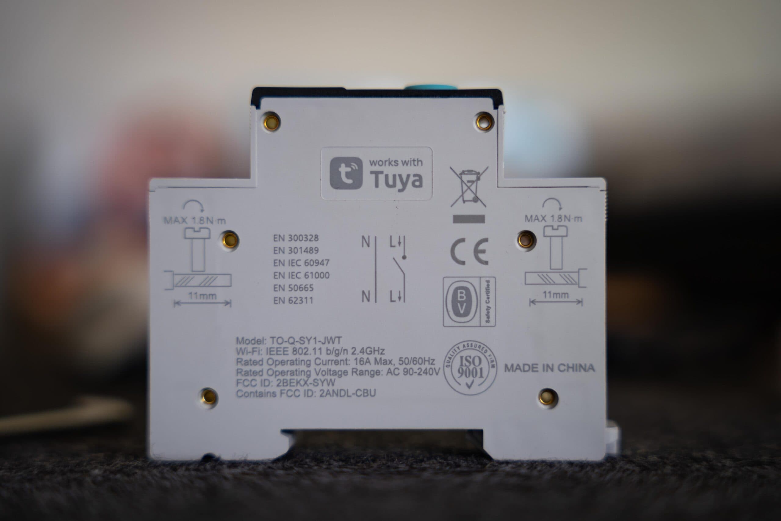

L’appareil du jour est donc un interrupteur connecté Wifi du fabricant chinois Tongou, modèle TO-Q-SY1-JWT. Son calibre est de 16A pour une plage de tension de 90 à 240 V. Il s’adapte à un tableau électrique classique en se clipsant sur un rail DIN.

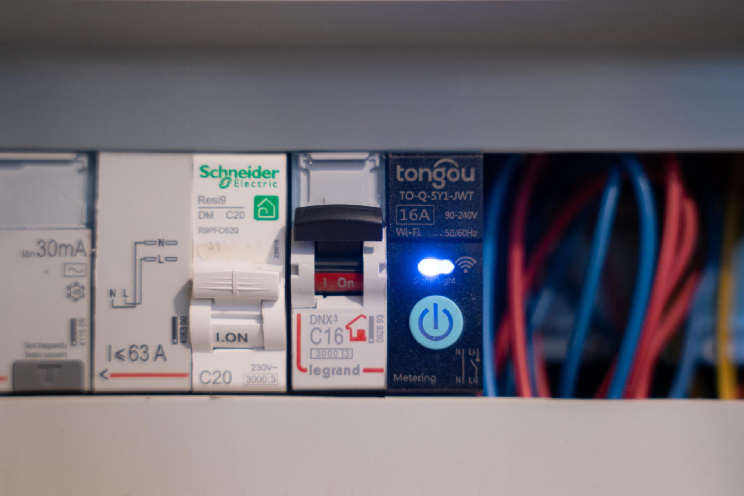

À l’ouverture de la boîte, on trouve donc l’appareil, et une petite notice dépliante. La façade noire de l’interrupteur le distingue d’un disjoncteur classique, et lui donne une apparence plus flatteuse qu’à l’accoutumée. Néanmoins, en comparaison à un disjoncteur récent, comme le modèle Legrand de la photo, l’interrupteur Tongou pêche en termes de qualité de finition et surtout en facilité de branchement. Alors que les bornes automatiques sont désormais presque incontournables, il faudra sortir le tournevis pour brancher le Tongou. Néanmoins, on apprécie la présence d’un schéma électrique de l’appareil sur son flanc, indiquant notamment un neutre continu. La longueur à dénuder pour les fils est également indiquée.

Avant de commencer l’installation, il est important de noter que l’appareil testé n’est pas un dispositif de sécurité, mais un simple interrupteur. Ainsi, il est indispensable de le brancher derrière un disjoncteur de même calibre, adapté au nombre de prises, de points d’éclairage, ou d’appareils à protéger. Dans notre cas, le disjoncteur et l’interrupteur seront dédiés à un seul et unique radiateur de 500 W, ce qui est donc largement suffisant.
Pour peu que l’on soit un peu bricoleur, l’installation est d’une grande simplicité. Après avoir coupé le courant pour sécuriser le tableau électrique, il suffit de clipser l’interrupteur sur le rail DIN. Ensuite, au moyen de 2 fils rigides (non torsadés) de section adaptée à vos équipements, il suffit de relier les bornes de sortie du disjoncteur et les bornes d’entrée de l’interrupteur connecté, qui se situent en partie haute. Les fils électriques de votre réseau de prises ou de votre équipement pourront être reliés à la sortie de l’interrupteur connecté.
Une fois que vous avez vérifié le bon serrage de toutes vos connexions, vous pouvez réenclencher le courant.

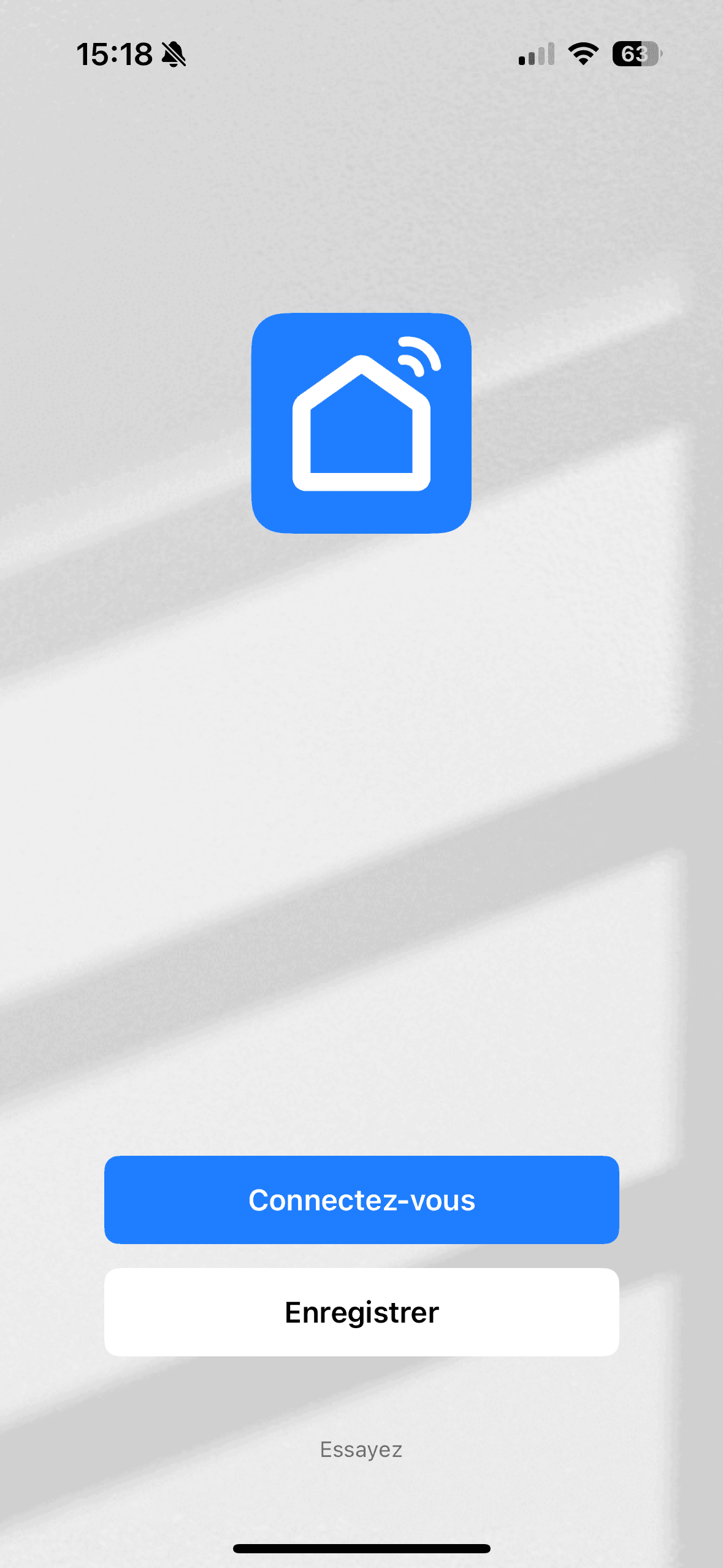

Vous vous en doutez, nous ne sommes ici qu’à la moitié de l’installation. Il s’agit désormais de le paramétrer. Pour cela, il est nécessaire de télécharger l’application Smart Life en scannant le QR code de la notice, puis de cliquer sur « ajouter un appareil ». Il ne vous reste plus qu’à appuyer 5 secondes sur le bouton On/Off de l’interrupteur pour que l’ensemble soit synchronisé.
L’application Smart Life est plutôt bien conçue, et aussi bien adaptée à la création d’une simple programmation qu’à la mise en place de scénarios plus complexes. Ici, nous avons choisi de mettre en place une programmation journalière.
Il faut bien l’admettre, l’application Smart Life remplit bien son rôle. À la fois simple et pratique, elle nécessite un temps d’adaptation, mais celui-ci est relativement court, surtout si on se prend au jeu et qu’on essaie d’optimiser son utilisation. On regrettera simplement quelques détails, à commencer par l’encart publicitaire qui vient se glisser parfois sur l’écran d’accueil.
D’autre part, quand on souhaite ouvrir ou fermer à distance l’interrupteur connecté, le fait de cliquer sur le bouton en question ne suffit pas : une bulle s’ouvre pour nous demander « si le circuit est sûr pour l’allumage ». Ce message d’alerte n’apparaît cependant pas quand on contrôle l’interrupteur directement depuis l’écran d’accueil de l’application.
