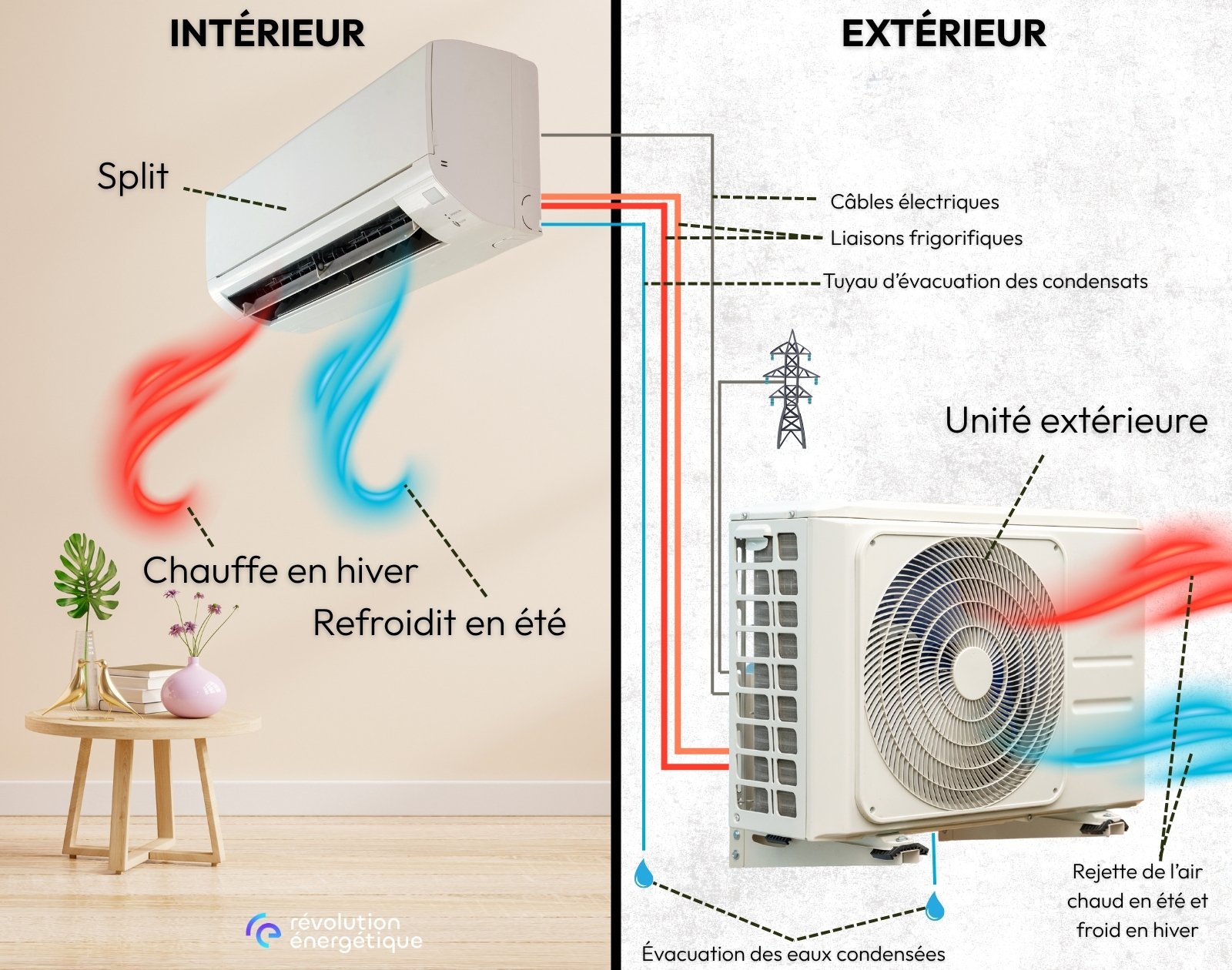

Une autre alternative gagne, petit à petit, en popularité grâce à un prix du matériel relativement abordable, une consommation raisonnable, et une capacité à rafraîchir en été. Cette alternative, c’est la pompe à chaleur (PAC) air/air, aussi appelée « climatiseur réversible ».

Pour un système plus discret et mieux intégré au logement, il est possible de troquer les traditionnels split (aussi appelés « unités intérieures ») par une PAC gainable. Sur le principe, Dans ce type d’installation, l’unité intérieure est généralement mise en place dans des combles. L’air chauffé ou refroidi est ensuite redirigé dans les différentes pièces grâce à des gaines réparties dans les faux-plafonds.

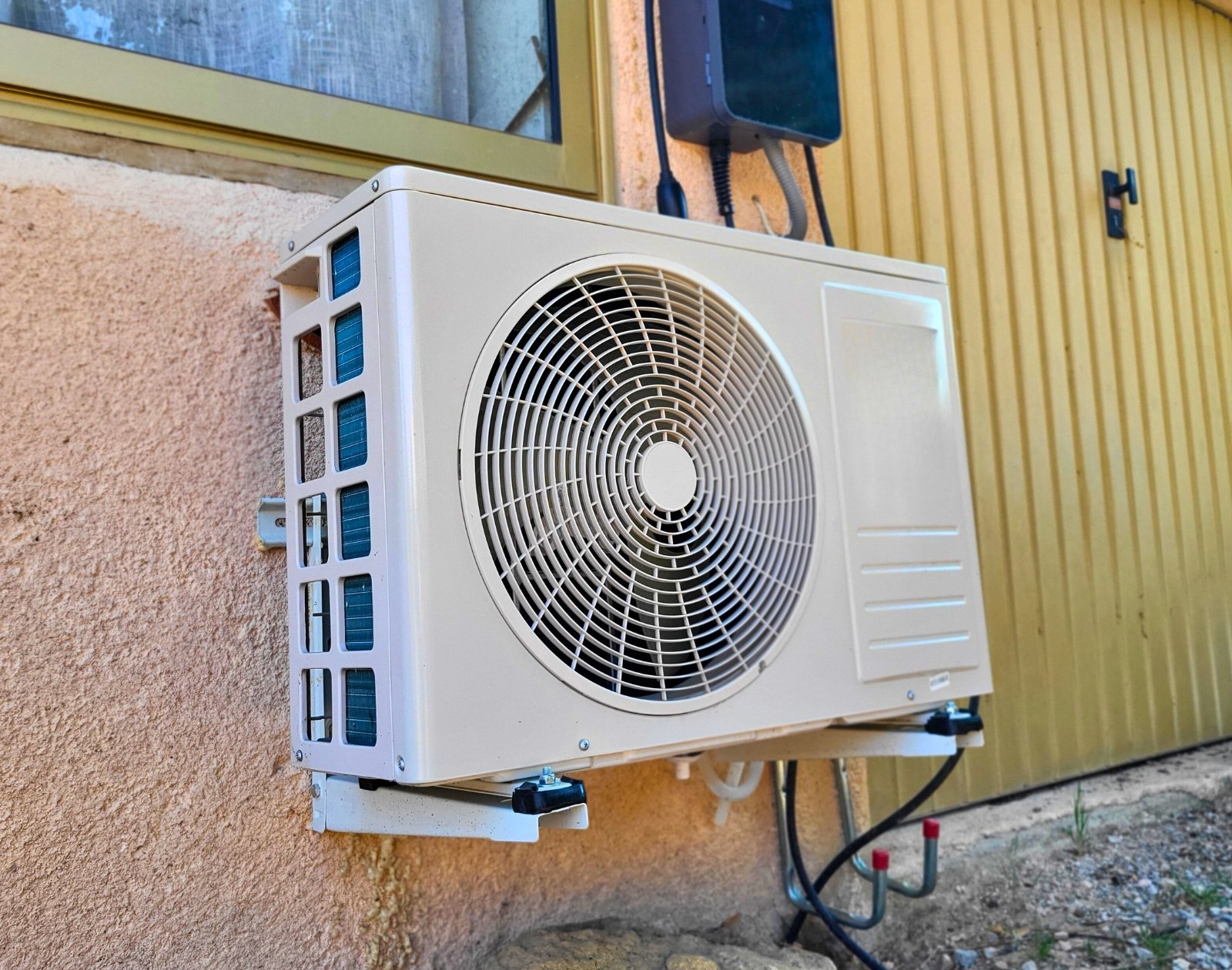

À lire aussiTest commande de pompe à chaleur Netatmo : elle rend les climatiseurs réversibles ultra-intelligentsUne fois le matériel choisi et commandé, il est temps de passer à la pose. Aucune étape d’installation n’est insurmontable, à condition de bien respecter les préconisations des constructeurs. En ce qui concerne l’unité extérieure, il convient de l’installer sur un socle en béton d’une surface approximative de 1 m². Si celle-ci doit être positionnée à proximité du logement, il est préférable que la dalle en question soit désolidarisée du logement pour éviter la transmission des vibrations. Dans tous les cas, la PAC est généralement installée sur des plots anti-vibratiles qui limitent les nuisances.
Certains fabricants comme Airton proposent des pompes à chaleur air/air en kit avec liaisons frigorifiques préchargées, ne nécessitant aucuns travaux de plomberie. Cela permet d’éviter les fastidieuses opérations de dudgeonnage, découpe, purge et tirage au vide des liaisons.
Le choix de la position de la PAC est également important. Toujours pour des questions de nuisance sonore, il vaut mieux éviter une installation trop proche des chambres et des pièces de vie. La façade sud est également à privilégier puisqu’elle est généralement moins sujette aux intempéries hivernales. À l’intérieur du logement, il faut installer des splits, qui doivent être positionnés sur un mur à environ 2 mètres de haut, ou des consoles, en lieu et place de radiateurs traditionnels. On évitera une pose dans les circulations ou à proximité des sources de chaleur, à moins de pouvoir déporter la sonde de température.
