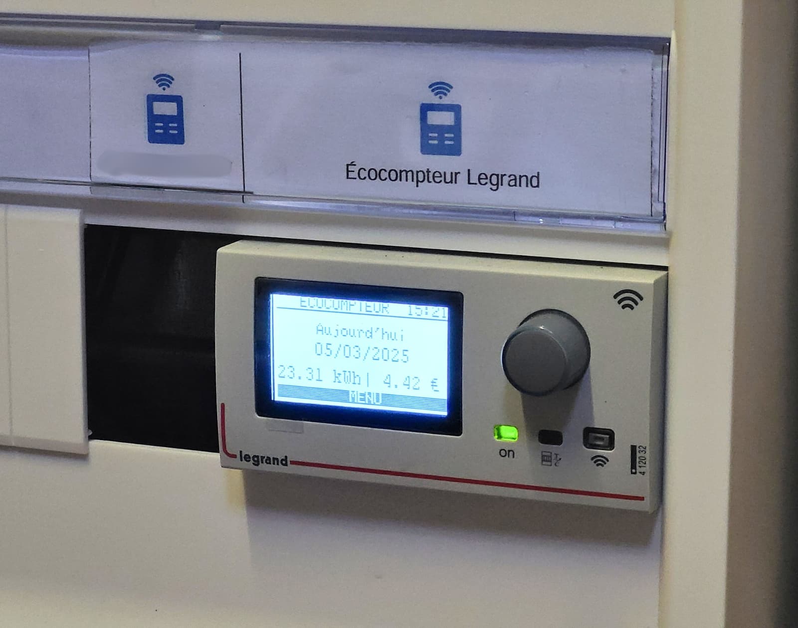

L’Ecocompteur remonte l’ensemble de ces informations par Wifi ou câble Ethernet à l’application smartphone Home+Control, qui présente l’avantage d’être française. Cette dernière est très complète et assez facile à utiliser, même si elle comporte quelques petites étrangetés cosmétiques. À notre grand étonnement, l’application ne permet pas de consulter les puissances instantanées de chaque ligne, alors qu’il est possible de les consulter sur l’écran de l’Ecocompteur. Plutôt frustrant. L’on doit se contenter des consommations déclinées par jour/semaine/mois/année, heures pleines et heures creuses, en kilowattheures, mètres cubes, mais aussi en euros (si l’on a renseigné les prix et horaires des heures creuses dans l’application).

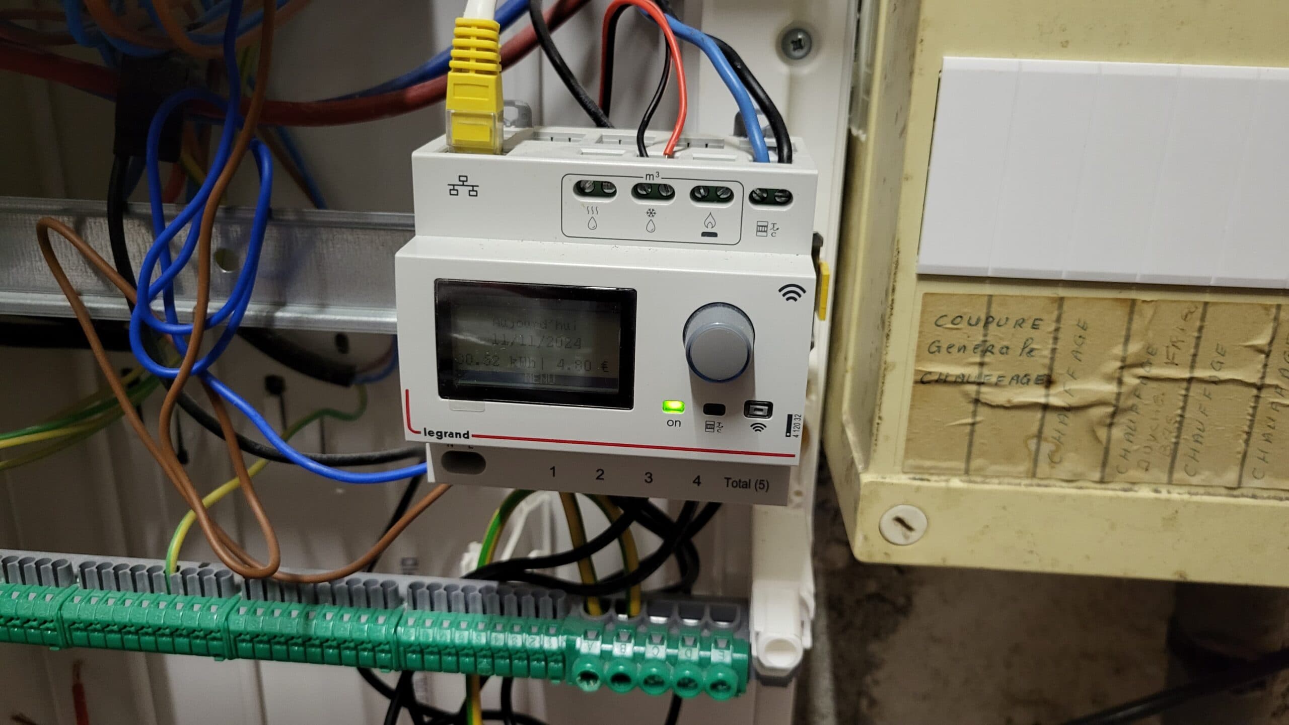

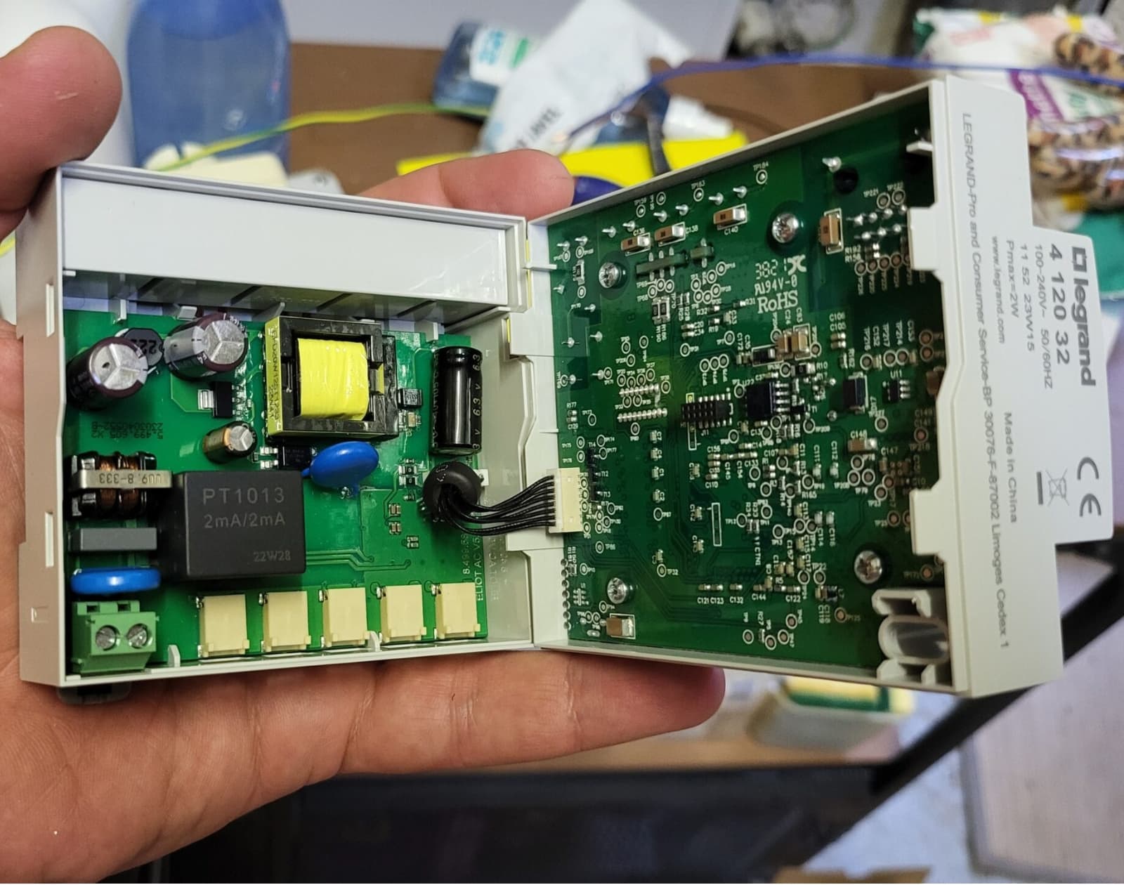

L’installation et le câblage de l’Ecocompteur sur un rail DIN dans le tableau électrique se fait sans grande difficulté. Legrand aurait toutefois pu concevoir son produit de façon à faciliter la tâche dans le cadre d’une rénovation. On regrette, par exemple, les tores à enfiler sur chaque ligne, ce qui nécessite de les débrancher de leur disjoncteur, alors qu’il existe des tores clipsables. De même, le bornier d’alimentation de l’Ecocompteur est très profond. Nous n’avions pas de tournevis assez long et fin pour cela, et avons dû démonter le capot afin de serrer les vis du bornier.
Autre petite déception : la relève de la consommation générale via la ligne TIC du compteur Linky (qui libère donc une cinquième ligne de comptage) ne peut se faire que si ce dernier est en mode historique. Cela peut être modifié en appelant son fournisseur d’électricité. Notre Linky étant en mode standard afin de pouvoir tester toutes sortes de compteurs avec une meilleure précision, nous n’avons pas pu bénéficier de cette fonctionnalité.

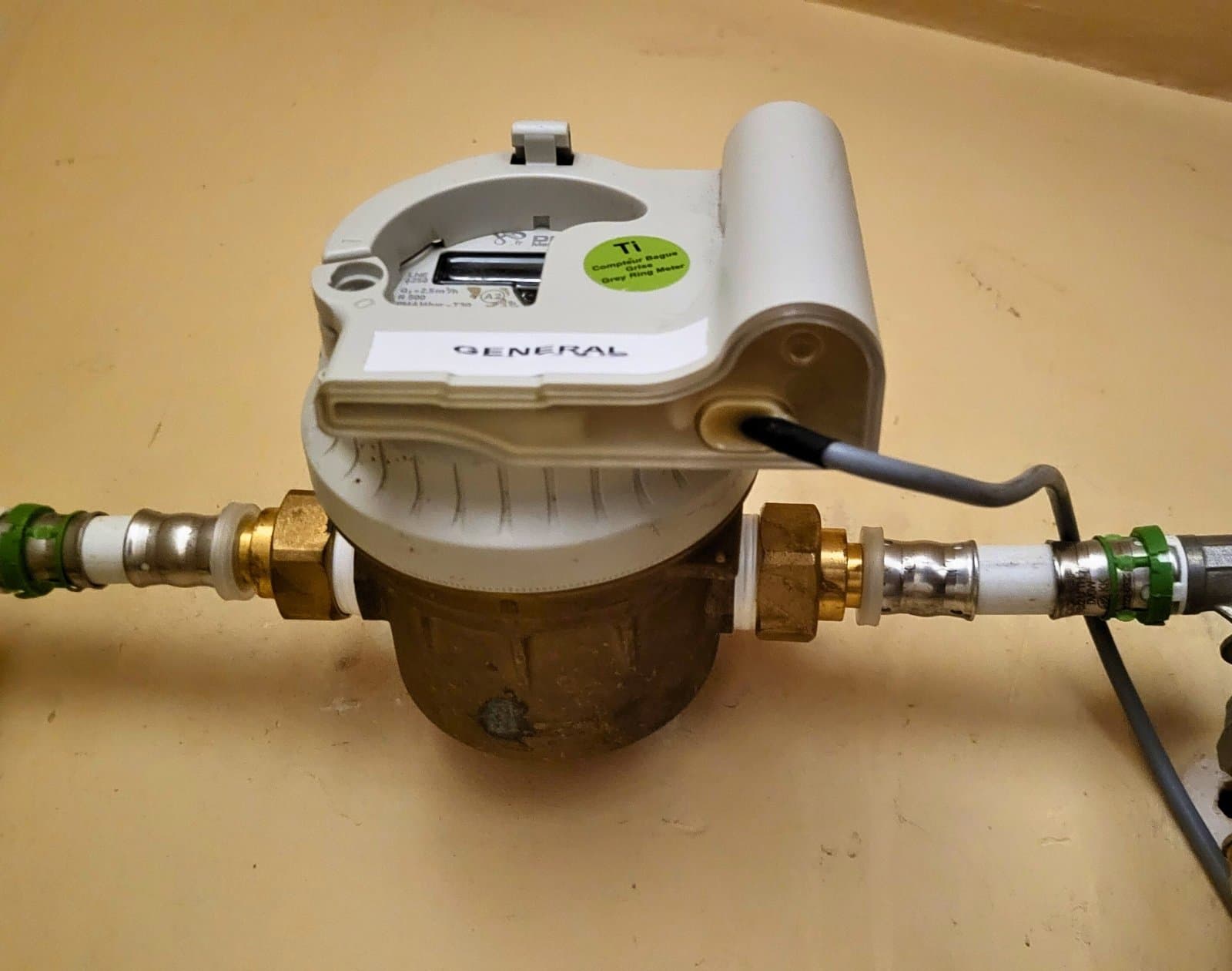

La partie la plus complexe concerne le capteur impulsionnel destiné à la relève de la consommation d’eau. Cela dépend bien sûr de chaque logement, mais dans notre situation, nous avons dû tirer une ligne longue de 30 mètres entre l’Ecocompteur et le compteur d’eau général. À noter que nous n’avons pas pu installer de capteur impulsionnel sur le compteur de notre fournisseur d’eau, déjà équipé d’une tête de télérelève incompatible avec l’Ecocompteur.
Pour éviter de fastidieuses et coûteuses démarches auprès de notre fournisseur, nous avons donc greffé un second compteur sur l’arrivée générale d’eau pour pouvoir y clipser un capteur impulsionnel. En achetant l’ensemble d’occasion, l’opération n’a pas coûté très cher. Cela a toutefois nécessité beaucoup de recherches afin de trouver les modèles adaptés à notre installation et compatibles avec l’Ecocompteur. Le marché est plutôt réservé aux professionnels et il n’est hélas pas aisé de se procurer le matériel adéquat à un prix abordable lorsqu’on est un particulier.

À noter que ceux qui souhaitent rester hors connexion peuvent tout à fait paramétrer et consulter les données de l’Ecocompteur grâce à la molette à droite de l’écran.
