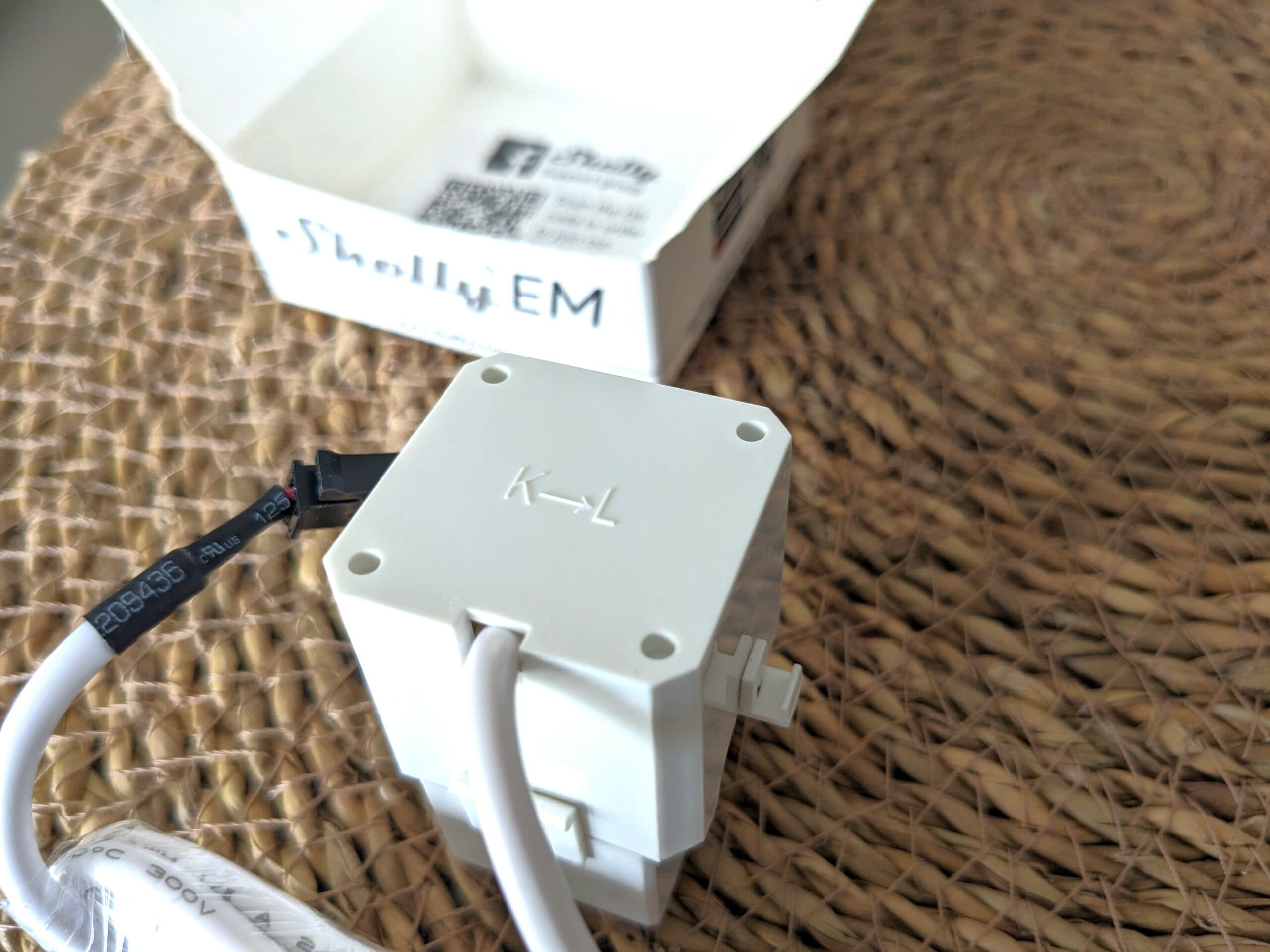

La mesure passe par une pince ampèremétrique qui est généralement livrée en kit avec le module Shelly EM. Prenez donc garde à ne pas acheter le module seul, sans quoi il ne servirait pas à grand-chose. Il est généralement vendu en kit avec une ou deux pinces. Comptez environ 55 € pour le Shelly EM avec une pince 50 A et jusqu’à 75 € avec deux pinces 120 A. Des boitiers au format DIN sont vendus séparément ou peuvent être imprimés en 3D pour installer plus proprement ce boitier dans le tableau électrique. Sinon, la version Pro est directement intégrée dans un module DIN. Elle dispose en plus de leds pour indiquer différents états (Power, Wi-Fi, LAN, Out et Count) et d’un port Ethernet.

Après cela, la première pince de mesure se branche sur les connecteurs P1+ et P1-. Dans le cas où une deuxième pince serait utilisée, il faudrait bien entendu la connecter aux ports P2+ et P2-. Il ne faut pas hésiter à couper le connecteur de la pince, puisque ce connecteur n’est pas compatible avec le Shelly EM. Après le raccordement, il ne reste qu’à ouvrir la pince et à y faire passer le câble de la phase dont on souhaite mesurer la consommation/production. Prenez le temps de vérifier le sens de pose de la pince après l’avoir refermée.
Un pictogramme avec un K fléché vers un L indique le sens de circulation de l’énergie. Par défaut, avec une installation réalisée dans le bon sens, la mesure de consommation sera positive. Si ce n’est pas le cas, il suffit de vérifier et éventuellement d’inverser le sens de la pince. Autre solution : inverser les câbles dans les connecteurs P+ et P- si la pince n’est pas très accessible. Bien entendu, dans la même logique, en cas de mesure sur un câble de production (photovoltaïque par exemple), le chiffre devrait être négatif (une consommation négative en quelque sorte).
