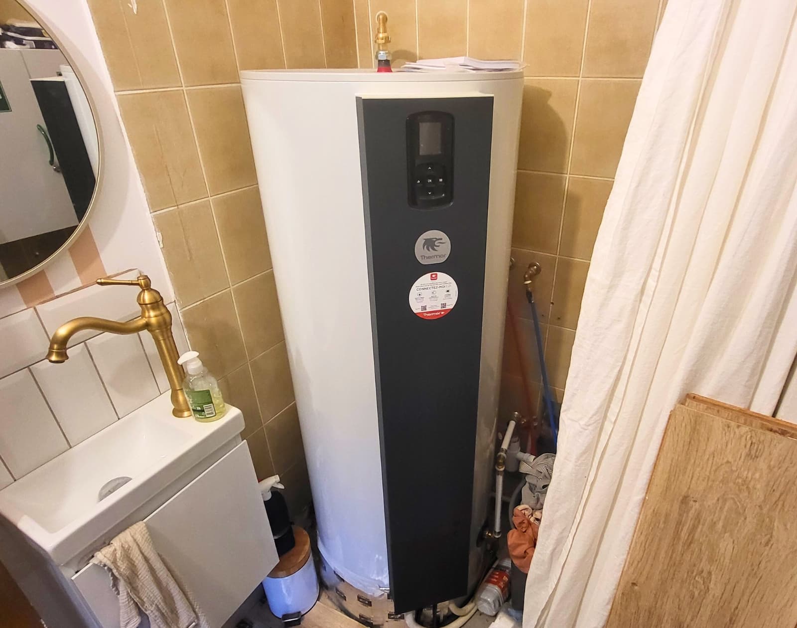

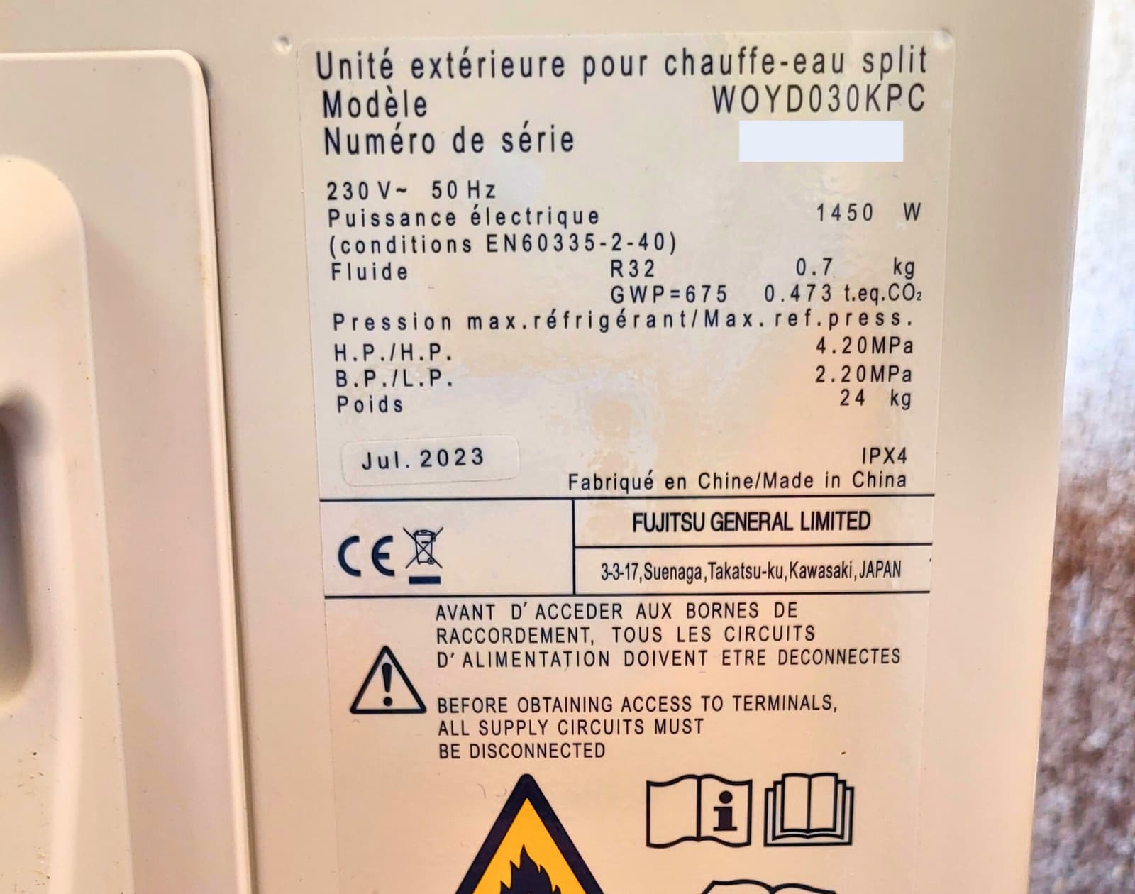

À lire aussiChauffe-eau thermodynamique : prix, aides et installationLe ballon d’eau chaude thermodynamique qui nous a été installé est un Thermor Aeromax 3 de 270 L donné pour un coefficient de performance (COP) de 3,37 à une température extérieure de +7 °C. Cela signifie que, pour 1 kWh d’électricité consommée, l’appareil est censé restituer 3,37 kWh d’énergie thermique lorsque l’air ambiant est à +7 °C. Ce COP se dégrade progressivement lorsque la température extérieure baisse et s’améliore lorsqu’elle augmente. La plage de fonctionnement de la pompe à chaleur est indiquée entre -15 et +37 °C. L’appareil dispose d’une puissance totale de 3 250 W, répartis entre la pompe à chaleur (1 450 W) et la résistance d’appoint (1 800 W).
Le ballon (unité intérieure) et l’écran de contrôle du chauffe-eau thermodynamique / Images : Révolution Énergétique – HL.
Par défaut, la résistance n’est utilisée qu’en appoint, lorsque la température extérieure ne permet plus à la pompe à chaleur de fonctionner correctement, ou en cas de besoin urgent d’une grande quantité d’eau chaude. Il est possible de modifier le mode d’utilisation de la résistance via l’écran de contrôle intégré au ballon ou l’application smartphone, entre autres réglages. Nous avons choisi un mode qui empêche tout démarrage de la résistance, une température de consigne de l’eau à 55 °C (ajustable entre 50 et 55 °C), ainsi qu’un cycle mensuel anti-légionelles à 65 °C.

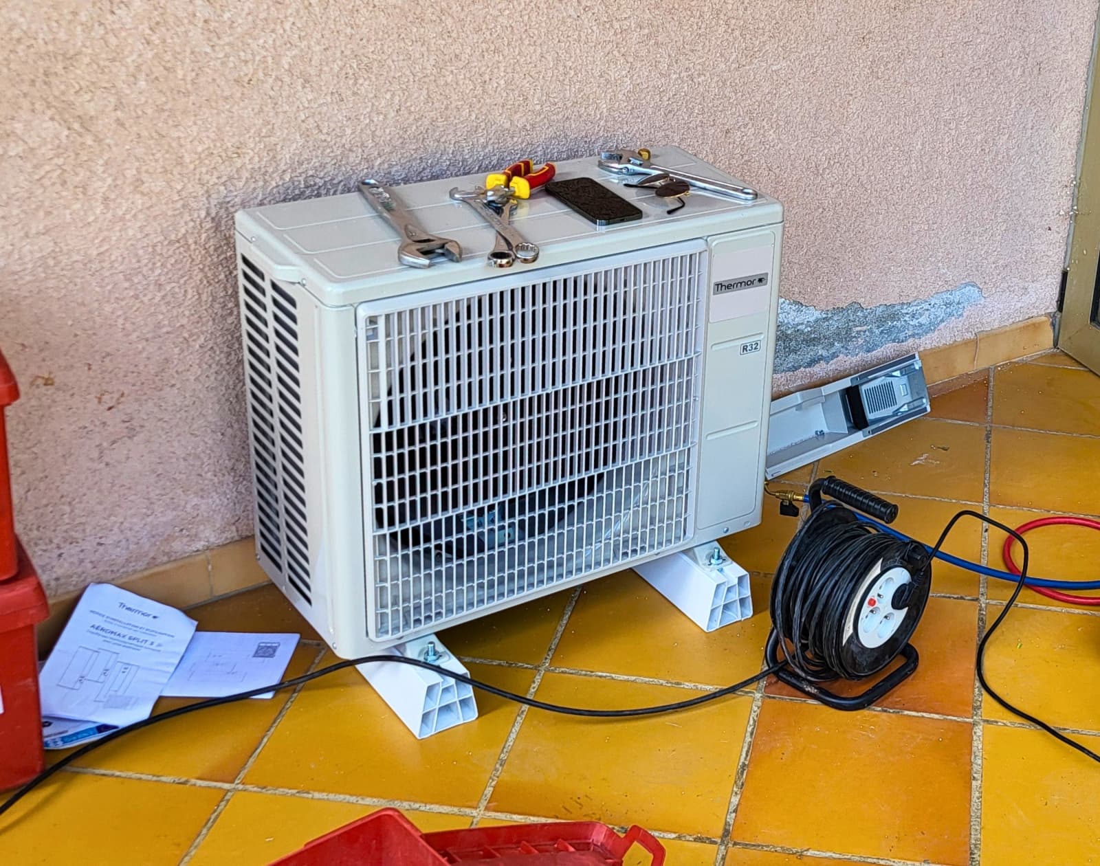

Enfin, pour le contexte, l’unité extérieure est placée contre une façade orientée nord dans un logement individuel occupé par 4 personnes, situé dans les Bouches-du-Rhône, à 250 m d’altitude.
L’unité extérieure du chauffe-eau thermodynamique / Image : Révolution Énergétique – HL.
