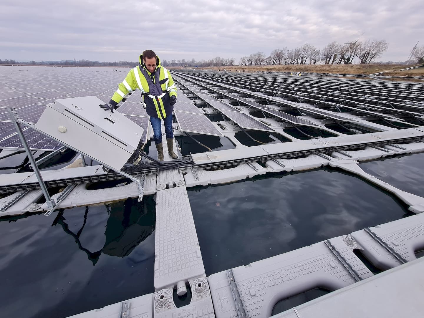

À lire aussiComment une centrale solaire flottante est-elle assemblée ?Fin janvier 2022, le site a connu un premier incident notable : trois flotteurs se sont brièvement embrasés suite à un court-circuit causé par des vents violents. C’est à cette occasion que l’opérateur nous a invité sur place, afin d’éclaircir les circonstances du sinistre qui n’a pas eu d’impact significatif sur le fonctionnement de la centrale, assure Akuo Energy.

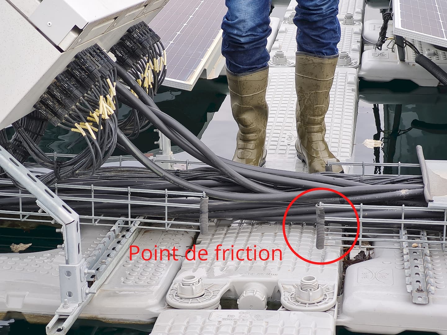

Le jour de l’incident, le mistral soufflait jusqu’à 80 km/h en rafales. Le vent a généré une houle importante sur la partie nord du plan d’eau, qui n’est pas recouverte de panneaux. « La centrale a subi des mouvements conséquents » explique Raphaël Chervier. Des câbles en courant continu reliant des rangées de panneaux à une boîte de jonction ont ainsi subi une « usure prématurée », par frottement contre un élément métallique.
Dénudés, les câbles ont créé un court-circuit qui a partiellement enflammé des flotteurs en plastique PEHD. « L’incendie s’est éteint quand les câbles se sont éloignés et que l’arc électrique s’est arrêté » détaille le responsable. Le feu, très bref, a détérioré trois flotteurs et ne s’est pas propagé aux panneaux. S’étant déplacés sur le site, les pompiers n’ont toutefois pas eu à intervenir, annonce l’exploitant.
À lire aussiCette centrale solaire flottante sera la plus grande de FranceAkuo Energy ne nous a pas autorisé à prendre de photos du sinistre, la structure interne brevetée des flotteurs « Hydrelio » conçus par la société Ciel et Terre étant visible. L’opérateur promet avoir mis en place des « correctifs » suite à l’incident, consistant en l’installation de renforts de câbles et de protections en plastique sur les parties métalliques sujettes aux frottements.
