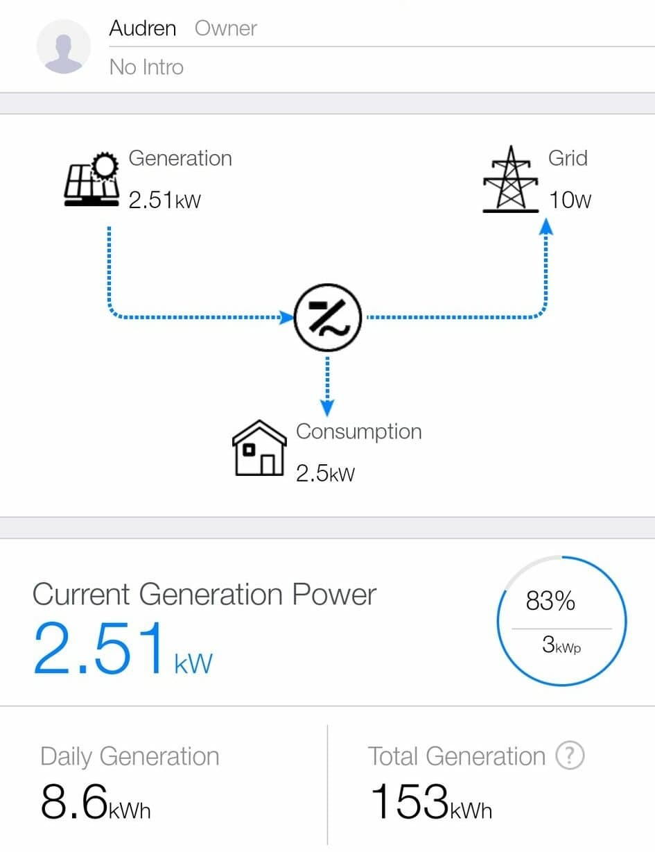

L’interface de pilotage de la centrale solaire / Twitter @ObjectifZero

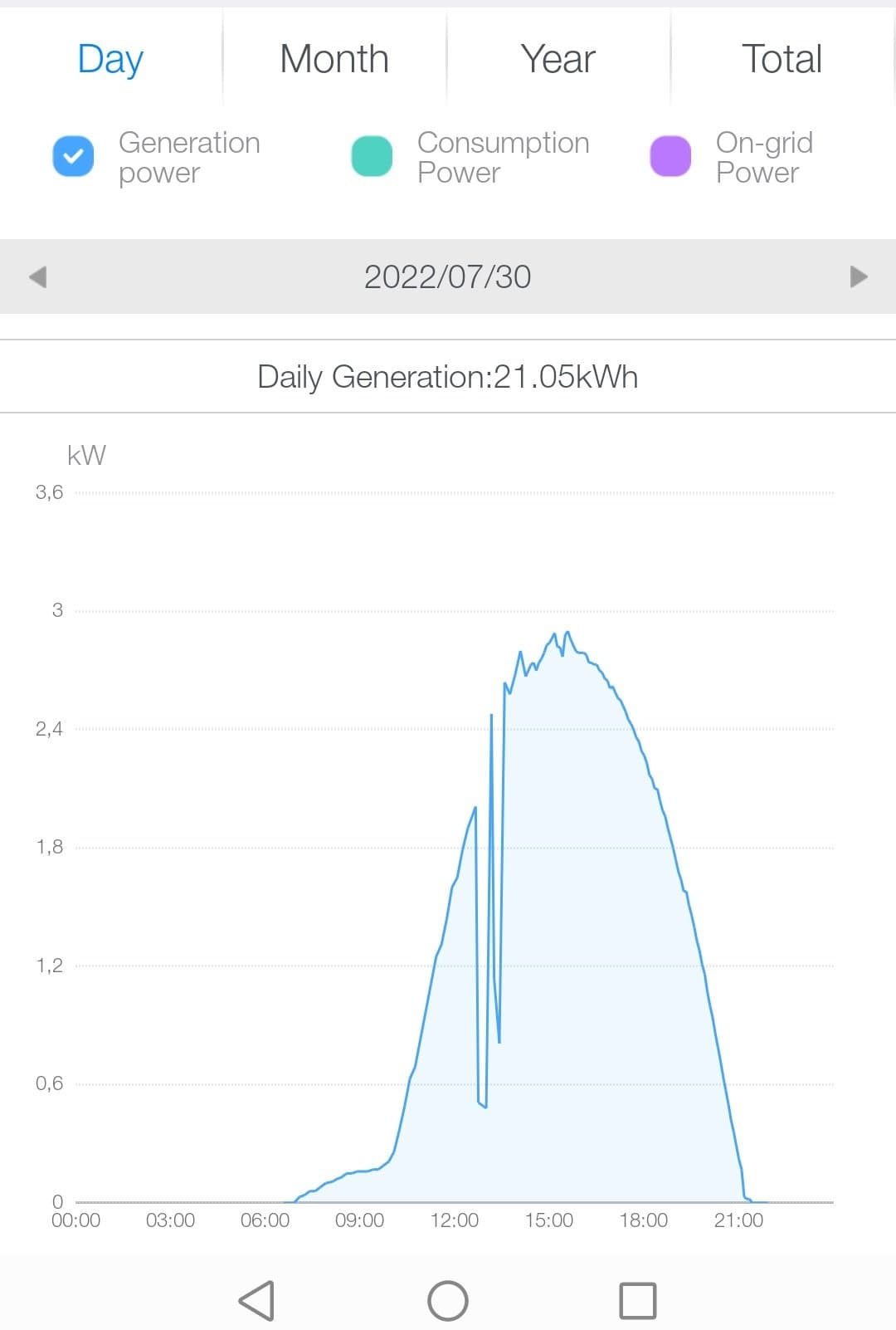

Contrairement à la plupart des centrales solaires, celle d’Audren n’est pas orientée plein sud. « J’ai fait un choix d’orienter un peu plus vers l’ouest, car j’ai besoin de plus d’énergie en soirée. J’ai optimisé pour l’usage », précise-t-il. Ce positionnement permet en effet de favoriser la production en fin de journée, en concédant un allongement de la montée en puissance le matin.
Il espère générer chaque année autour de 3 200 kWh d’électricité photovoltaïque. Une production qui sera majoritairement consommée par sa Renault Zoé, qui puise 2 000 kWh par an. Le solde, soit 1 200 kWh, pourrait permettre à Audren et sa petite famille de couvrir autour de 25% de leurs besoins en électricité (11 MWh de consommation annuelle). Un taux qui passera à environ 50 % lors de la mise en service de sa pompe à chaleur et du système de pilotage de la centrale, la consommation du logement chutera en effet à 6 MWh annuels.
