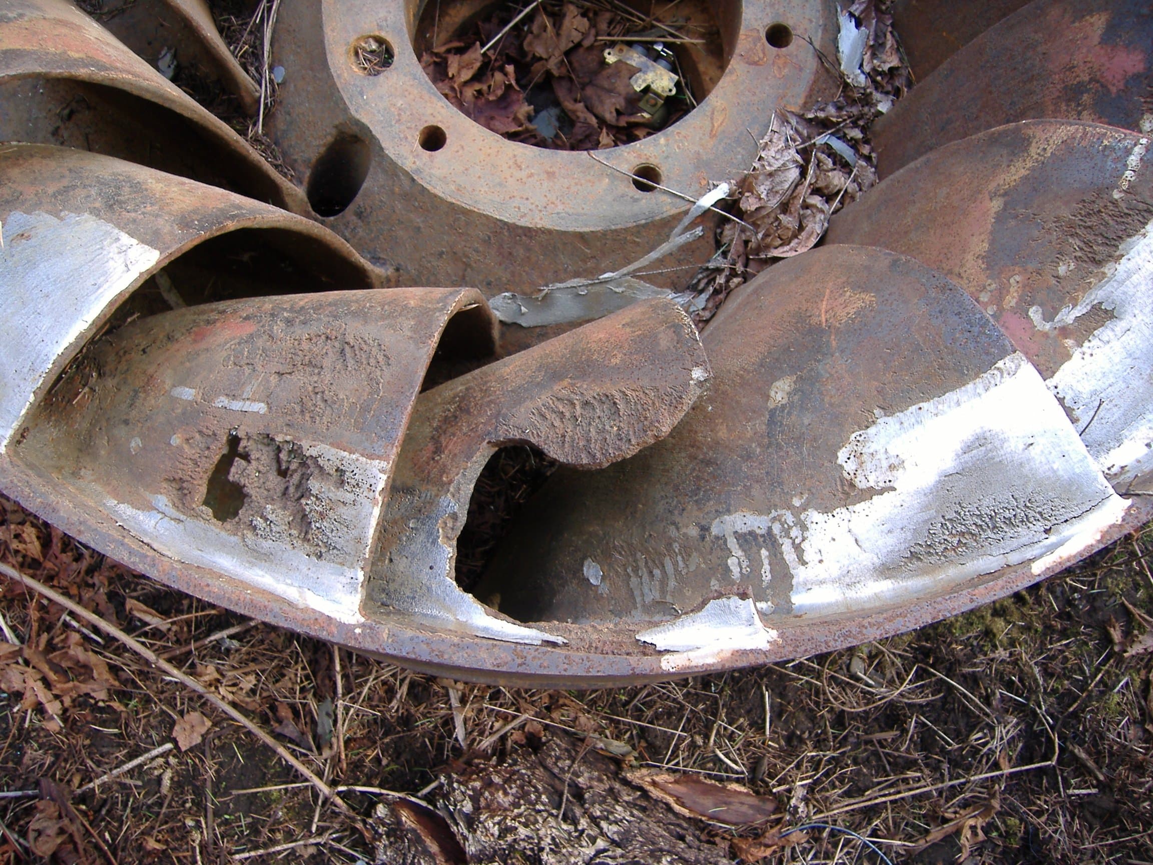

À lire aussiNotre visite dans une micro-centrale hydroélectrique citoyenneCes formations de bulles peuvent se déplacer dans l’eau librement et, lorsqu’elles atteignent une région de l’eau où la pression est plus importante, elles implosent. C’est cette implosion qui pose problème. Elle crée un jet de liquide et des ondes de choc qui frappent les surfaces métalliques de la turbine. Avec le temps, ces micro-impacts provoquent une érosion des pales, abîmant le matériel et réduisant l’efficacité de la conversion de l’énergie. Piqures, fissurations, arrachement de matière : en plus des dommages mécaniques, la présence de bulles modifie l’écoulement de l’eau, ce qui perturbe la performance globale de la turbine.

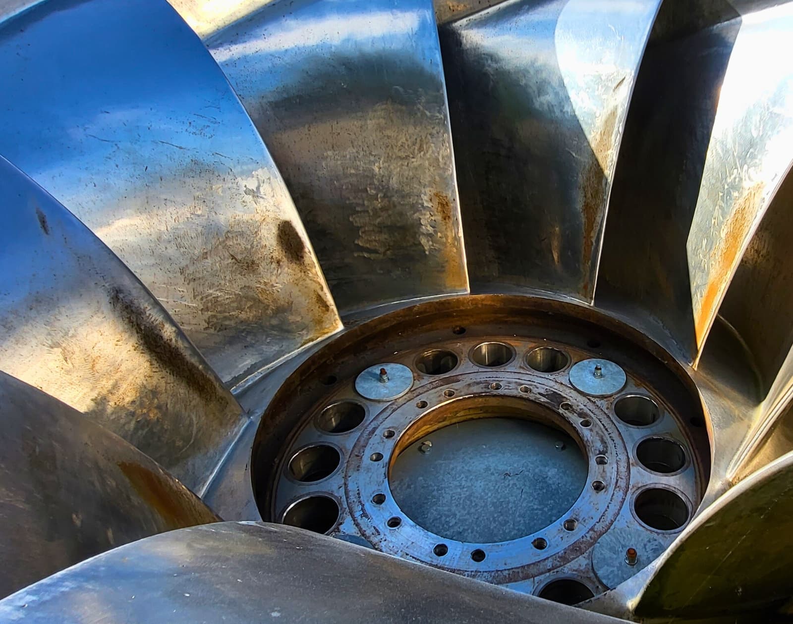

Selon leur utilisation et leur qualité de fabrication, les turbines ne sont pas toutes sujettes à des phénomènes de cavitation destructeurs. À gauche, une roue de la STEP de Revin, mise au rebu après 40 ans de service, peu affectée. À droite, une micro-turbine fortement touchée / Images : Révolution Énergétique, Wikimedia.
