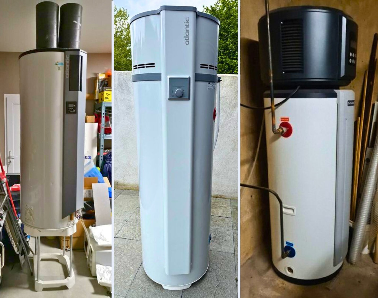

Les maisons sont généralement idéales pour installer un chauffe-eau thermodynamique. Mais attention : il existe plusieurs modèles différents. Il convient donc de choisir le bon type de chauffe-eau en fonction de la configuration du logement.

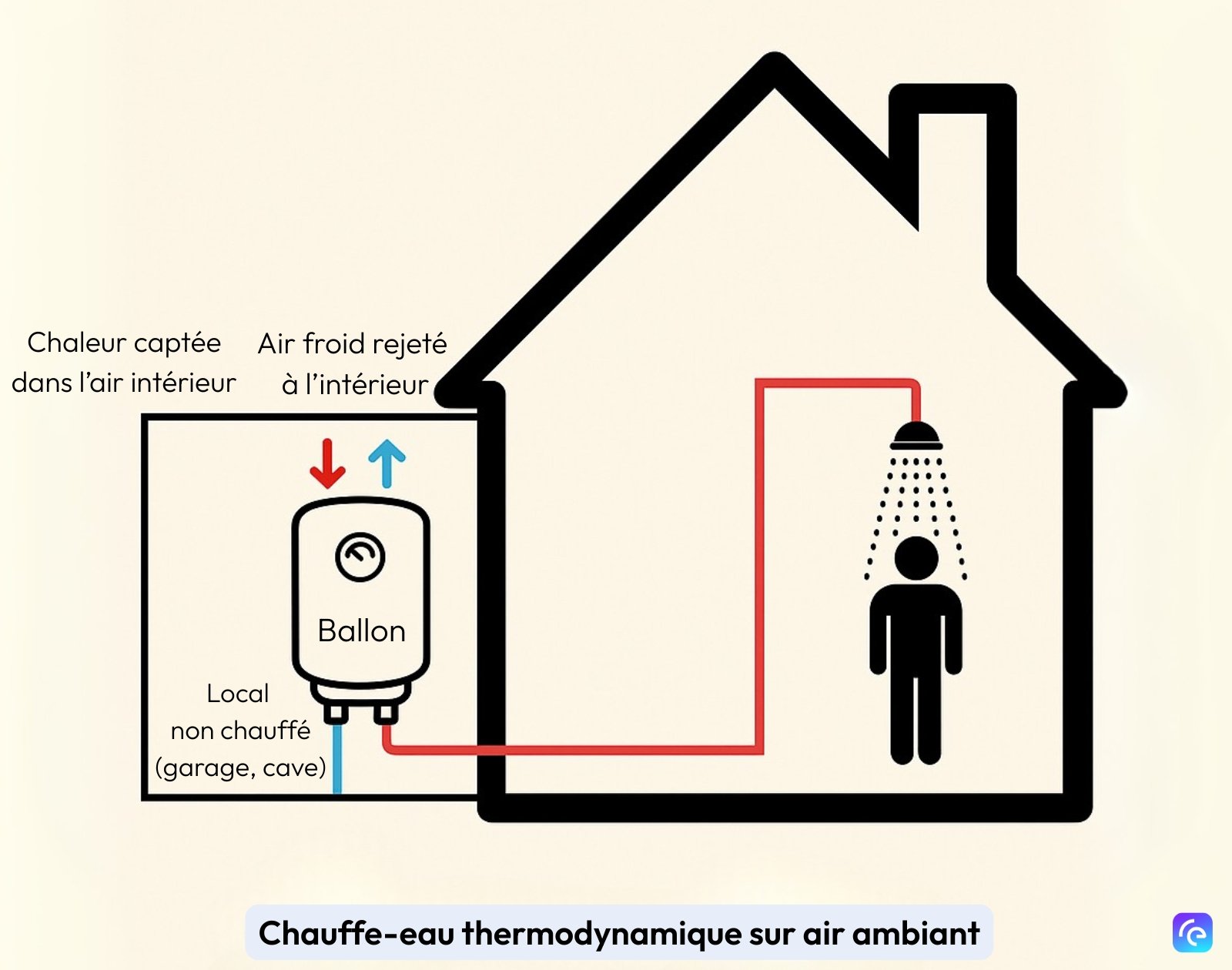

C’est le type de chauffe-eau le plus répandu : il représente la moitié du marché actuel. Cela s’explique par le fait que c’est le modèle le plus simple à installer. Mis à part une taille plus grande qu’un chauffe-eau électrique standard, rien ne trahit la présence d’une pompe à chaleur.
Ce type de chauffe-eau récupère les calories présentes dans la pièce dans laquelle il a été installé. Il ne nécessite donc pas d’installation de gaines ou autre. En revanche, il convient de ne pas l’installer dans une pièce chauffée, car la pompe à chaleur aura pour effet de refroidir la température de la pièce. Il est idéal dans les garages, celliers, ou buanderies, et doit être installé dans une pièce où la température ne descend pas en dessous de 5 °C. Pour un fonctionnement optimal, un ballon thermodynamique doit être installé dans une pièce d’un volume minimal de 20 m³.

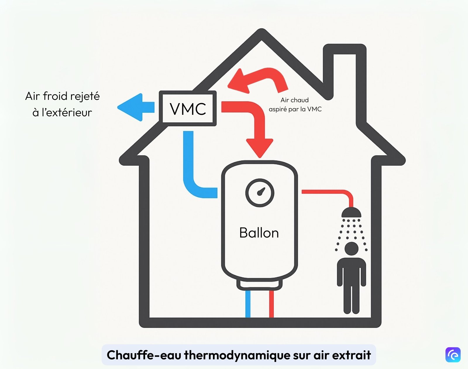

Certains chauffe-eau thermodynamiques sont couplés à une VMC. Ce type de configuration permet d’optimiser la consommation de la pompe à chaleur, grâce à une température d’air globalement plus élevée que l’air extérieur, et plus constante.
Malgré une consommation encore réduite, ce type d’appareil ne se prête qu’aux rénovations lourdes ou aux logements neufs. Il nécessite, en effet, une adaptation du circuit d’extraction d’air du logement.

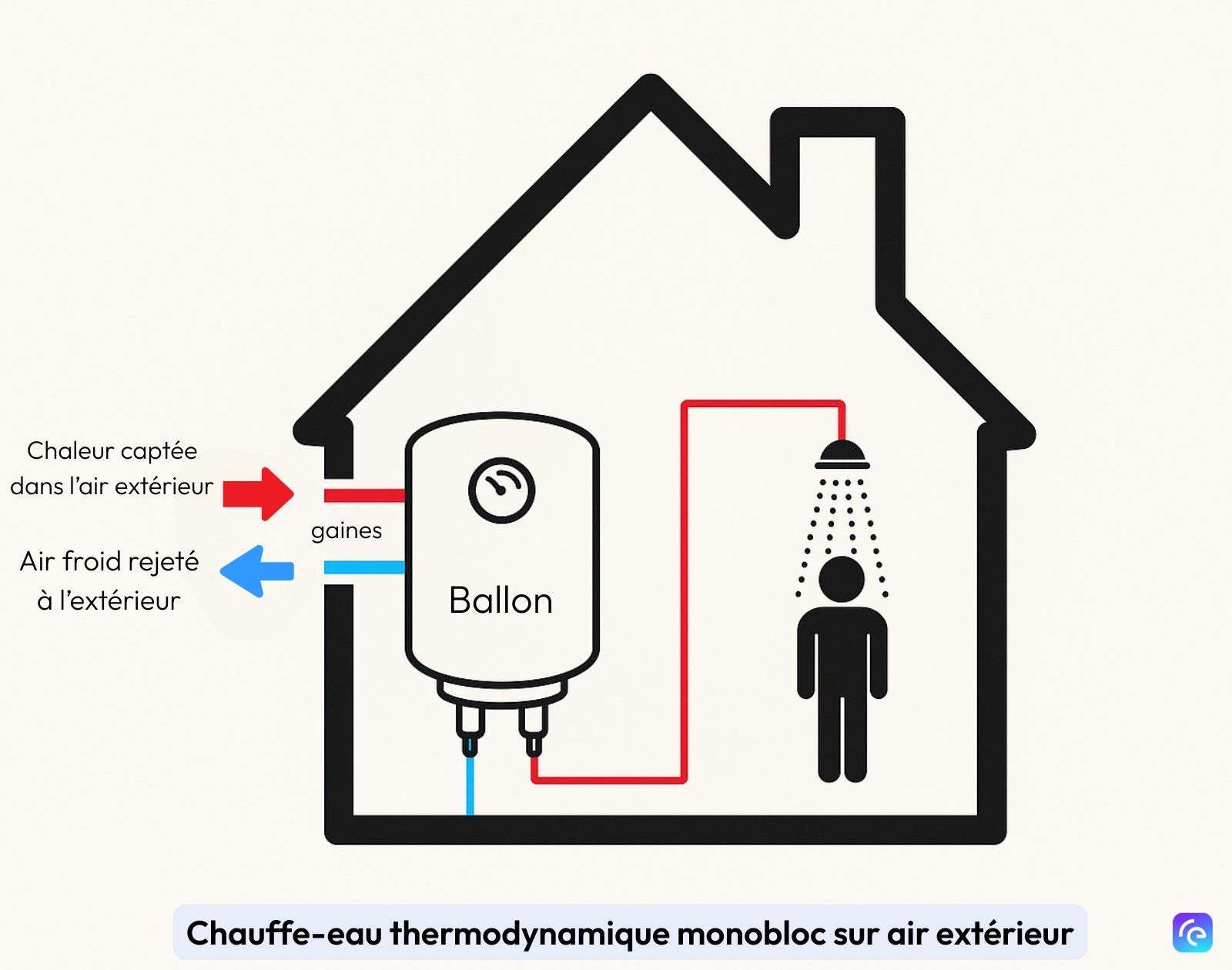

Lorsque le logement à équiper ne dispose pas de pièce isolée, mais non chauffée, il est possible d’opter pour un chauffe-eau monobloc équipé de gaines. Celles-ci permettent de prélever l’air nécessaire au fonctionnement de la pompe à chaleur à l’extérieur du logement. Dans cette configuration, le chauffe-eau pourra être utilisé dans à peu près n’importe quelle pièce de la maison : salle de bain, buanderie, garage isolé, etc. Seul inconvénient : la façade de la maison recevra deux bouches de ventilation.

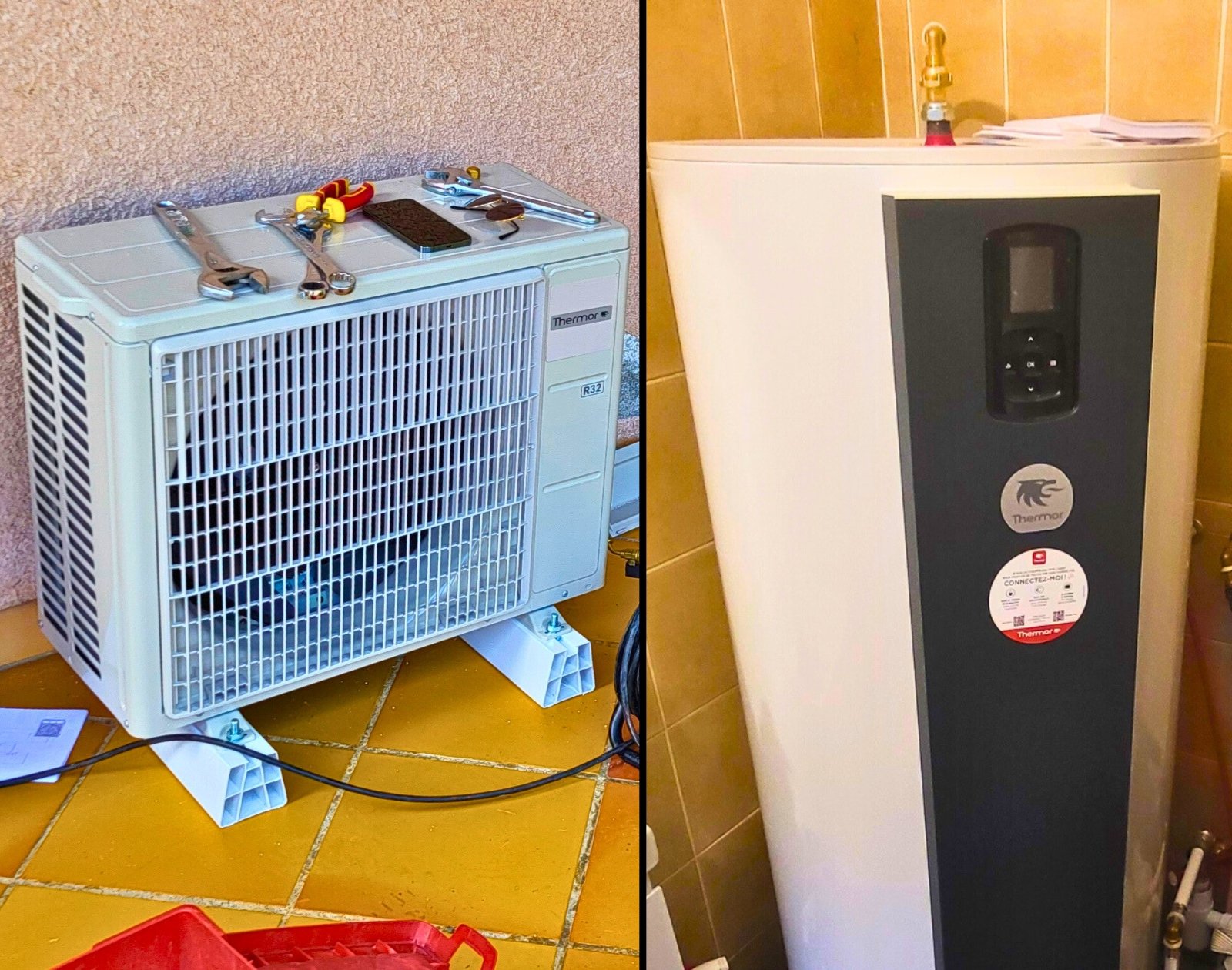

Aussi appelés split, les chauffe-eau thermodynamiques avec groupe extérieur permettent de récupérer l’énergie de l’air extérieur grâce à une unité placée à l’extérieur. Ce type d’installation a l’avantage de pouvoir s’adapter à de très nombreuses configurations. En contrepartie, il est considéré un peu moins efficace qu’un modèle à air ambiant (selon la configuration) ou qu’un modèle couplé à la VMC, car l’unité extérieure est soumise aux aléas climatiques. Celle-ci, identique à un bloc extérieur de climatisation habituel, peut également déranger le voisinage s’il n’est pas correctement placé.
