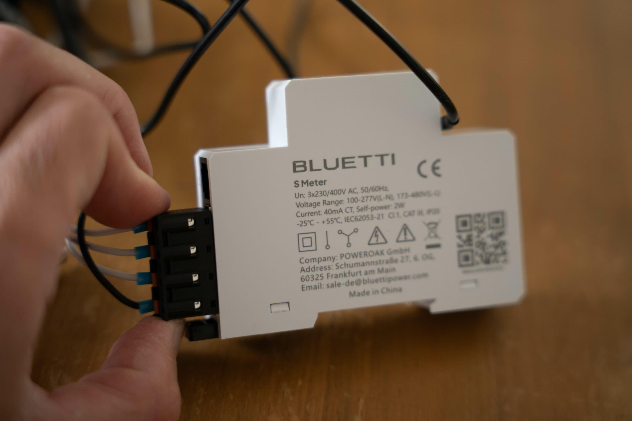

Dans ce test, nous n’allons pas simplement tester la Bluetti Balco 260 seule. Cette dernière sera associée à une batterie d’extension BC260, pour une capacité totale de 5,12 kWh. Les deux batteries seront installées sur le socle spécifique vendu par Bluetti. Enfin, consommation et production seront analysées grâce au compteur Bluetti S-Meter. L’ensemble est livré dans quatre colis séparés. Comme toujours chez Bluetti, chaque batterie est parfaitement emballée et protégée. La Balco 260 est livrée avec un câble d’alimentation 230V de 3 mètres de long, des supports muraux en L, une clé pour retirer les connecteurs PV, et un manuel.
Le compteur intelligent S-Meter, qui s’installe dans un tableau électrique, est livré avec une antenne Wi-Fi, des tores de mesure et un ingénieux système de branchement aimanté, qui ne nécessite aucun outillage.

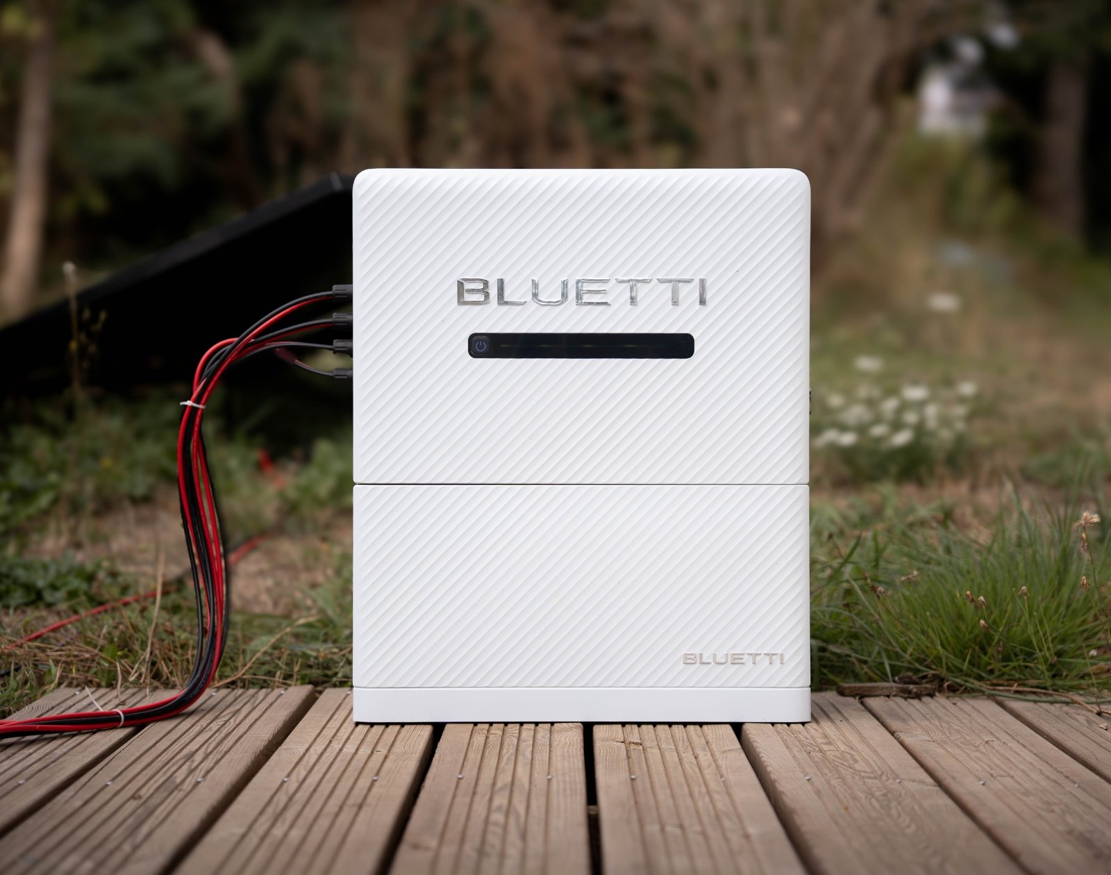

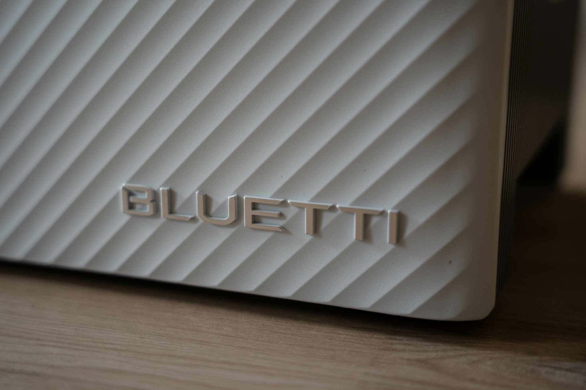

D’un point de vue esthétique, la Balco 260 tranche nettement avec le reste des produits de la gamme. Ici, Bluetti troque son traditionnel gris anthracite pour un blanc presque nacré, et une façade texturée censée apporter une touche d’élégance à l’ensemble. Le traitement du logo est également différent avec ici un effet argenté. Au premier abord, on pourrait trouver ça presque trop clinquant. Mais finalement, ce look original rend la batterie plus discrète sur un balcon ou une terrasse. Reste à savoir si le blanc de la batterie résistera bien aux UV comme à la saleté. On note également que la batterie d’extension BC260 prolonge parfaitement la Balco 260. Une fois montée, difficile de voir qu’il s’agit de deux modules différents.

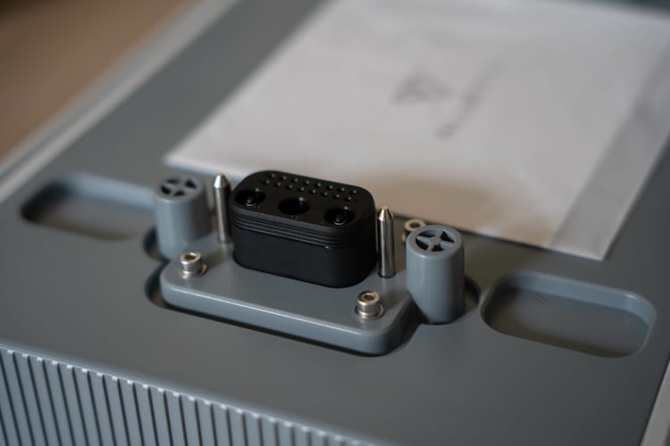

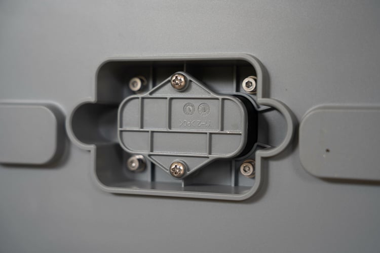

On peut faire confiance à Bluetti pour garantir facilité d’installation et d’utilisation. Cette réputation se vérifie avec le Balcon 260 et son extension. En résumé, il suffit de poser la BC260 dans la base, puis d’enclencher la Balco 260 dans la BC260. Attention tout de même : avant de pouvoir brancher la Balco 260 sur son extension, il faut dévisser une plaque qui protège le connecteur. Trop pressés de voir l’ensemble installé, nous nous sommes nous-mêmes gratté la tête pendant quelques secondes avant de comprendre que nous avions sauté cette étape.

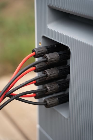

Pour améliorer la sécurité de l’ensemble, Bluetti propose également un kit de fixation mural. Une fois la batterie assemblée, il n’y a plus qu’à brancher les panneaux solaires via les quatre paires de MC4 (chacune reliée à son propre MPPT avec une puissance maximale de 600 W par paire), puis à brancher la batterie sur le secteur grâce au câble dédié. Ici encore, impossible de se brancher, le câble s’enfonce juste mais se verrouille automatiquement, ce qui évite les accidents. Les connecteurs MC4 ont une forme qui les rend difficile à débrancher sans l’outil fourni.
Grâce à sa certification IP65, la batterie peut être installée en extérieur, sur un balcon ou une terrasse. Bluetti conseille tout de même de la positionner à l’ombre pour éviter la surchauffe. Dans notre cas, elle est restée plusieurs après-midi au soleil sans montrer le moindre signe de surchauffe.

Mais ici, c’est différent. Bluetti a réussi un véritable tour de force en rendant l’installation de ce compteur intelligent S-Meter à (presque) tous. Le kit se compose du compteur en lui-même, qui peut être fixé sur un rail DIN. On y branche une antenne Wi-Fi , une connectique avec 3 tores de mesure (pour le triphasé), ainsi qu’une très surprenante connectique qui assure l’alimentation via de minuscules aimants qui se collent aux vis des disjoncteurs.
Grâce à ce branchement par aimant, pas besoin de manipuler les interrupteurs du tableau : l’installation ne demande, en réalité, aucune modification effective du tableau électrique. Avant l’installation, on pensera tout de même à couper l’interrupteur général pour ne prendre aucun risque. Aussi, on veillera à bien positionner les connecteurs aimantés pour éviter de faire disjoncter l’installation à la remise sous tension. Encore une erreur que nous avons nous-mêmes commise.
