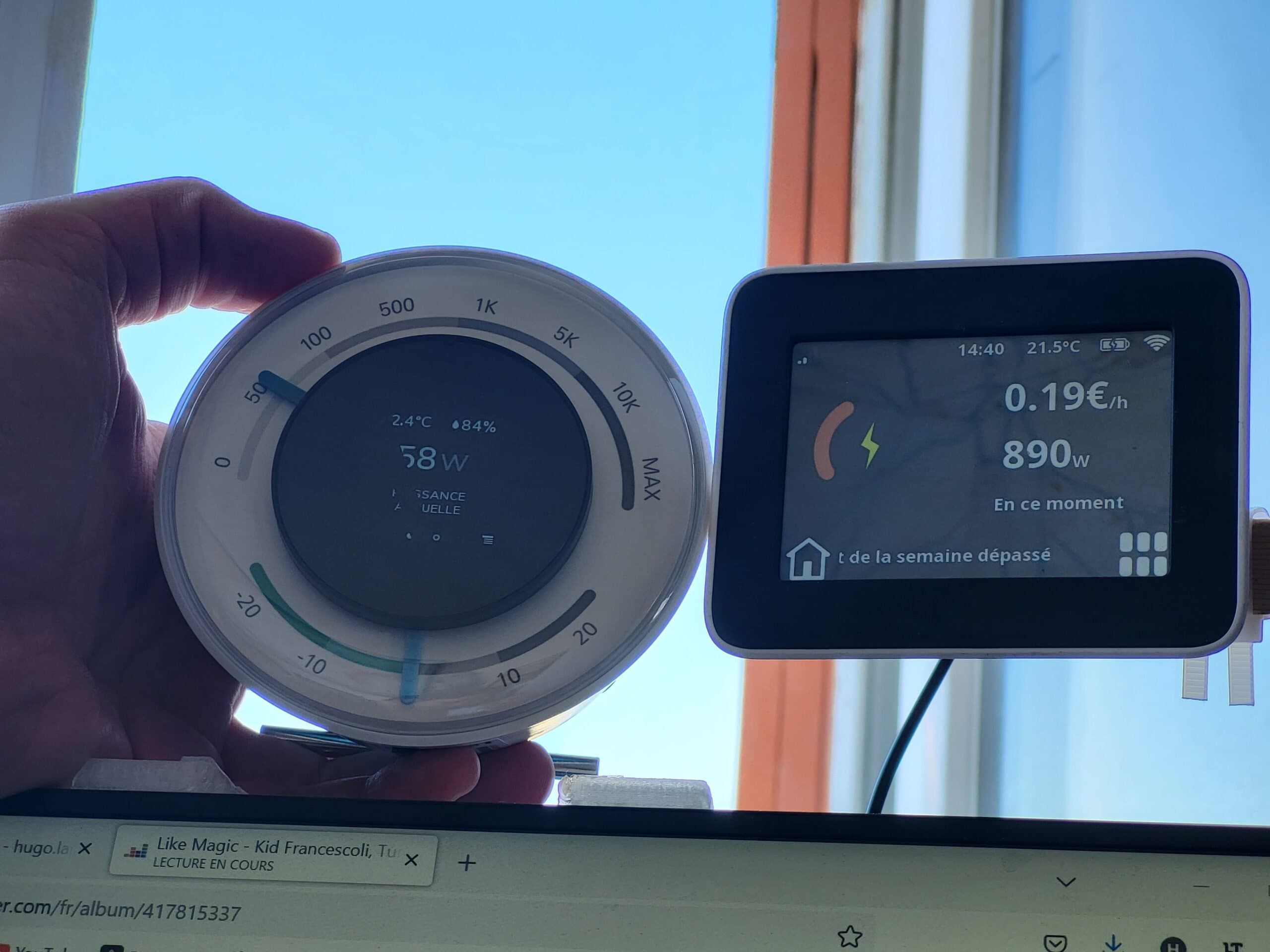

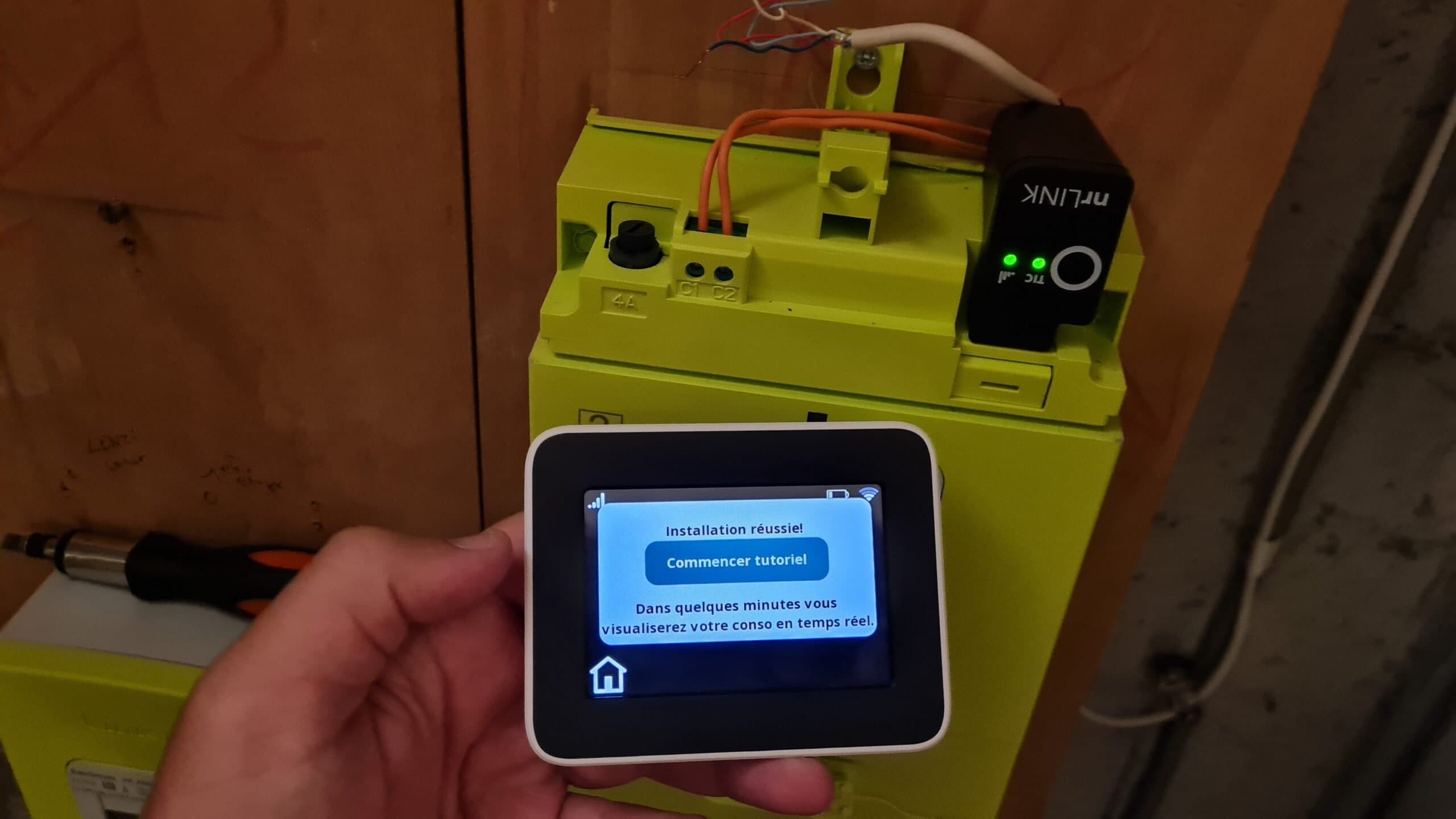

À gauche : l’écran du nrLink (rectangulaire) comparé à l’écran d’Ecojoko (rond). À droite : installation de la clé ERL sur le port TIC du compteur Linky (en triphasé) / Images : Révolution Énergétique.

L’outil est composé de deux éléments : une clé ERL à brancher sur le port TIC de son compteur Linky et un petit écran tactile de 8×10 cm à brancher sur n’importe quelle prise de son domicile. La clé ERL est alimentée par le compteur Linky et utilise le protocole Zigbee (qui présente l’avantage d’être extrêmement économe en énergie) pour communiquer les données au moniteur, qui lui est connecté en Wifi à votre box. Le moniteur intègre une petite batterie offrant 2 heures d’autonomie, afin d’éviter les pertes de données lors de son déplacement ou de brèves coupures de courant. Il s’agit d’un dispositif conçu par la société britannique Chameleon Technology, fabriqué en Chine et exclusivement distribué par MyEM en France.
Si la consommation de la clé ERL est insignifiante (le port TIC du compteur Linky ne peut de toute façon pas dépasser 0,13 W de puissance), celle du moniteur est étonnamment faible. Nous avons relevé une consommation de seulement 17 Wh sur 24 h, soit une puissance moyenne de 0,71 W. Le boîter dispose pourtant d’une belle luminosité (réglable). Son écran tactile propose différents modes d’affichage : puissance instantanée en watts et en euros par heure, consommation sur 24 h ou sur les 7 derniers jours. Sa netteté est correcte. Globalement, il remplit bien sa mission principale : indiquer clairement le niveau de consommation d’électricité au consommateur.

Sur l’écran, nous avons constaté quelques pertes de connexion entre la clé ERL et l’écran. Brèves mais régulières, ces déconnexions sont probablement dues à la distance entre le compteur situé dans une armoire en bois sur le palier et l’écran, distants de 15 m et séparés par 2 murs en béton armé. Problème : le système interprète ces pertes de signal comme une consommation nulle, à « 0 W », et fausse donc la courbe de puissance du logement. La seule solution fut de réduire la distance écran/compteur en le changeant de pièce.
