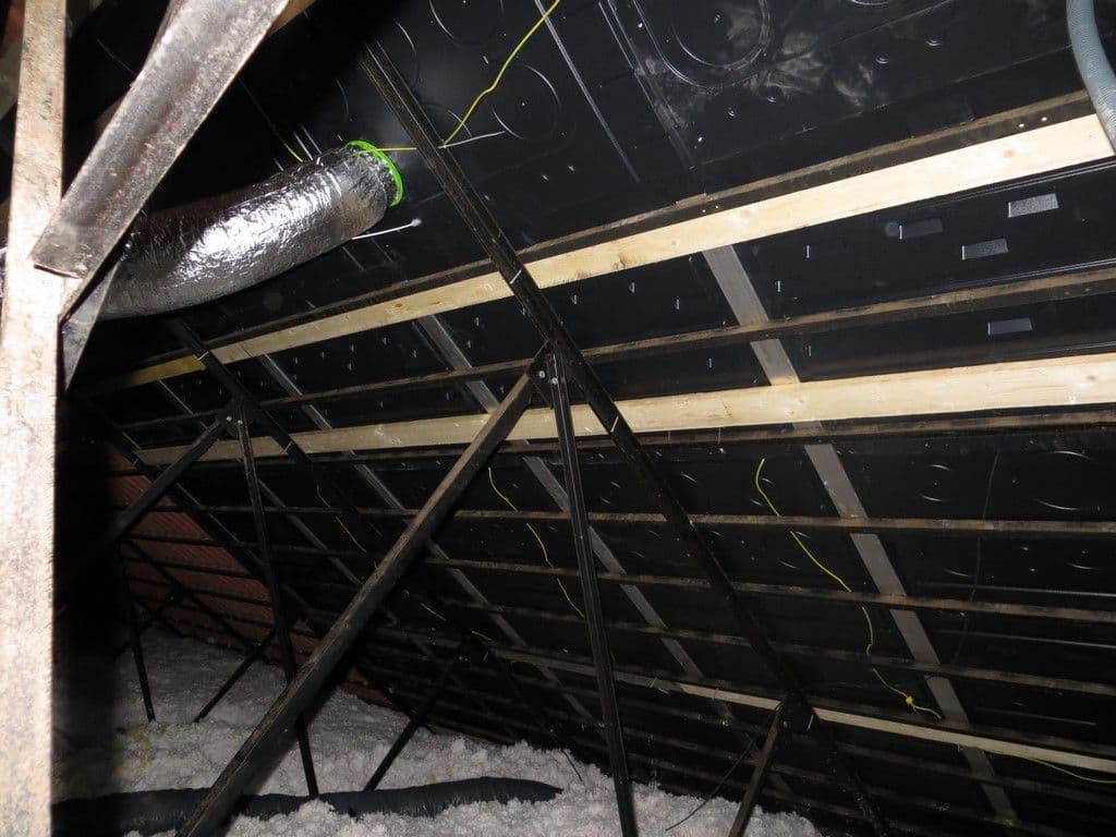

En mai 2018, ce particulier s’est équipé de 12 capteurs aérovoltaïques « Systovi R-Volt » totalisant 3 kWc de puissance électrique et 7,8 kW de puissance thermique. Cette technologie de panneaux 2-en-1 permet de générer de l’électricité et de l’air chaud à partir du rayonnement solaire. L’installation est complétée par 3 panneaux aérothermiques de 2,7 kW cumulés, qui produisent uniquement de l’air chaud.
À lire aussiSa facture d’électricité et de chauffage est dérisoire grâce à sa maison bioclimatiqueInsufflé dans la maison via des buses, l’air réchauffé apporte un complément de chaleur au logement et alimente indirectement un ballon d’eau chaude thermodynamique. D’une pierre deux coups, la circulation d’air sous les panneaux permet également de les refroidir et donc d’augmenter légèrement leur rendement électrique.

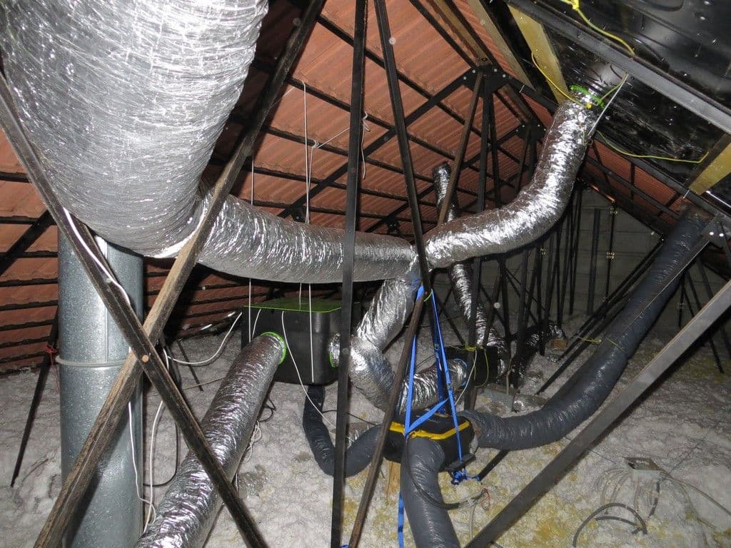

Dans les combles, le système de ventilation capte l’air chaud des panneaux solaires et l’insuffle vers les pièces de vie. / Images du propriétaire.

Concernant l’énergie thermique, Julien déclare produire 1 995 kWh en moyenne annuelle, dont 1 205 kWh sont exploités pour réchauffer l’air ambiant et alimenter son ballon d’eau chaude thermodynamique. Des données particulièrement intéressantes qu’il consulte à travers une application smartphone dédiée.
